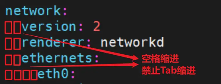

◆ 使用缩进表示层级关系,必须使用2个空格作为缩进,禁止使用 Tab 键,因为在不同的编辑器下 Tab 长度可能不一样。

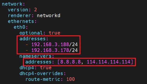

◆ addresses地址数组有两种表达方式:
(1)配置双ip地址时每个元素必须单独一行,并以(- )开头。
(2)配置DNS时使用方括号,元素用逗号隔开。如下图所示。
人工智能

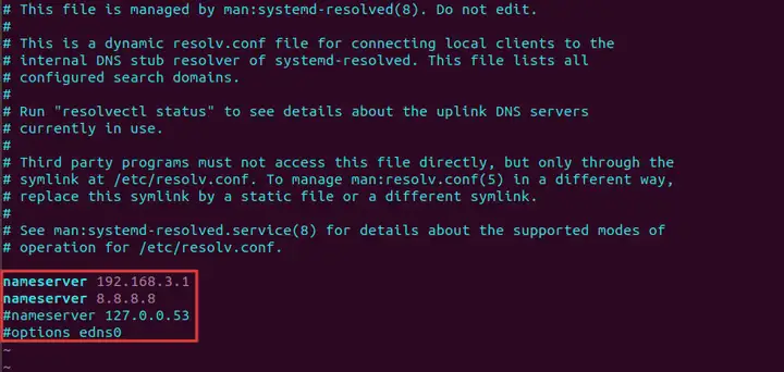

若上述配置不成功,可尝试配置/etc/resolv.conf:
人工智能
