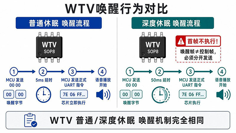

无论普通休眠还是深度休眠,WTV的唤醒机制都有一个必须注意的细节:唤醒帧和第一帧有效指令必须分开发。芯片在休眠状态下,RXD引脚检测到下降沿就会唤醒,但这一帧数据不会被当作有效命令执行。
规格书的建议很明确:先发两个字节的 0x00 0x00 作为唤醒帧,等唤醒完成后再发正式的UART协议指令。这两个0x00不经过7E帧头封装,是纯裸数据,目的只是产生RXD引脚的下降沿。
你的MCU代码应该这样处理休眠和唤醒流程:
1. 发送 7E 04 B8 [00或01] [校验] EF (进入休眠)
2. 确认收到返回帧 7E 04 B8 [00或01] [校验] EF
3. 需要唤醒时,先发 00 00(裸数据,不经协议封装)
4. 延时:普通休眠至少5ms,深度休眠至少50ms
5. 发送正式的播放或控制指令(此时芯片已唤醒,指令会被正常执行)
这个流程里最容易出错的是第3步。有些工程师会直接发一条完整的UART协议帧试图一次性完成唤醒加控制,结果第一帧被丢弃,控制失败。正确的做法是把唤醒和控制在时间上分开,哪怕只隔几毫秒。
