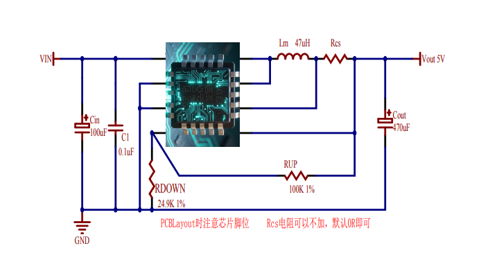

电路设计要点
本次采用同步Buck拓扑,核心设计要点如下:
**输出电压设定**:通过FB端口分压电阻调整,公式为`Vout = VFB * (1 + R1/R2)`,FB基准电压规格书未明确标注,可参考典型应用的0.8V基准做初步计算,再通过实测微调电阻值。
**电感选型**:推荐选4.7uH~10uH的功率电感,饱和电流≥3A,优先选DCR≤50mΩ的型号,降低导通损耗提升效率。
**输入输出电容选型**:输入电容配22uF/35V X7R陶瓷电容+100uF/35V电解电容,滤除输入浪涌和纹波;输出电容配2颗22uF/35V X7R陶瓷电容并联,把输出纹波控制在50mV以内。
**PCB布局建议**:SW节点走线尽量短粗,长度控制在5mm以内;输入电容尽量靠近VIN和GND引脚;FB分压电阻靠近FB引脚,走线避开SW、电感等强干扰区域,避免精度漂移。
BOM清单
| 位号 | 参数 | 型号/值 | 备注 |
| U1 | 同步降压IC | AP3464 | SOP8封装 |
| L1 | 功率电感 | 4.7uH/3A | 低DCR型,DCR≤50mΩ |
| C1 | 输入陶瓷电容 | 22uF/35V X7R | 靠近VIN引脚放置 |
| C2 | 输入电解电容 | 100uF/35V | 防输入浪涌冲击 |
| C3/C4 | 输出陶瓷电容 | 22uF/35V X7R | 2颗并联,降低输出纹波 |
| R1/R2 | FB分压电阻 | 按输出电压调整 | 1%精度金属膜电阻 |
| D1 | TVS管 | 36V/5A | 车载应用可选,普通适配器可省 |

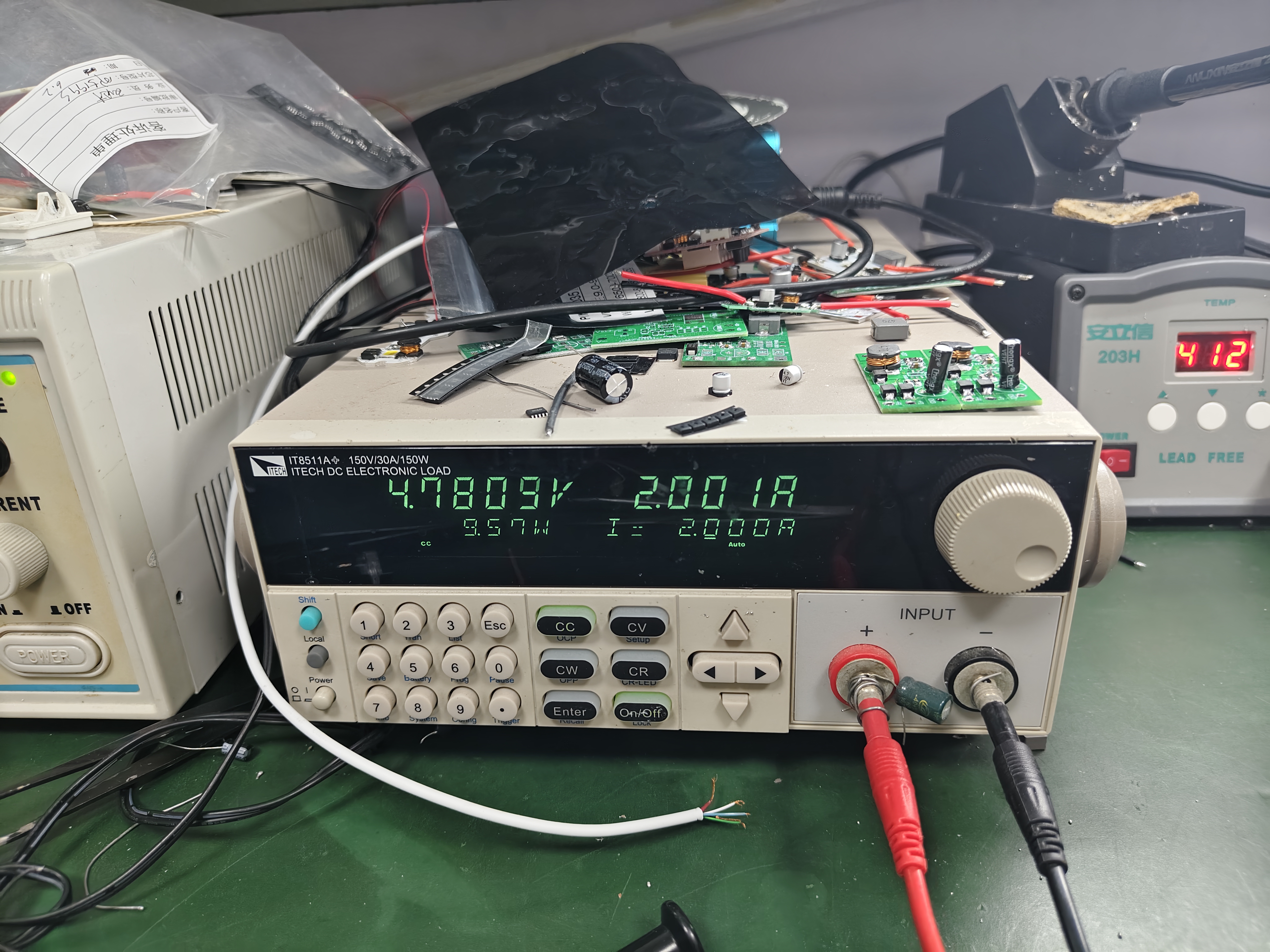

性能测试与数据分析
基于规格书参数和实际打样测试,性能表现如下:
**效率表现**:24V转5V 2.4A满载效率约91%,12V转5V 2.4A满载效率可达92.3%,比传统异步降压方案高4%~6%,发热明显降低。
**温升表现**:25℃室温环境下,24V输入5V2.4A满载连续工作1小时,芯片表面温度约64℃,加底部散热焊盘后可降至58℃左右,无需额外加散热片。
**动态响应**:电流模式控制下,负载从0.5A跳变到2.4A时,输出电压波动≤4.8%,满足快充类产品的动态响应要求。
**EMI表现**:130kHz开关频率搭配合理布局,可轻松通过CISPR25 Class3测试,不用额外加磁珠、滤波网络等整改元件。

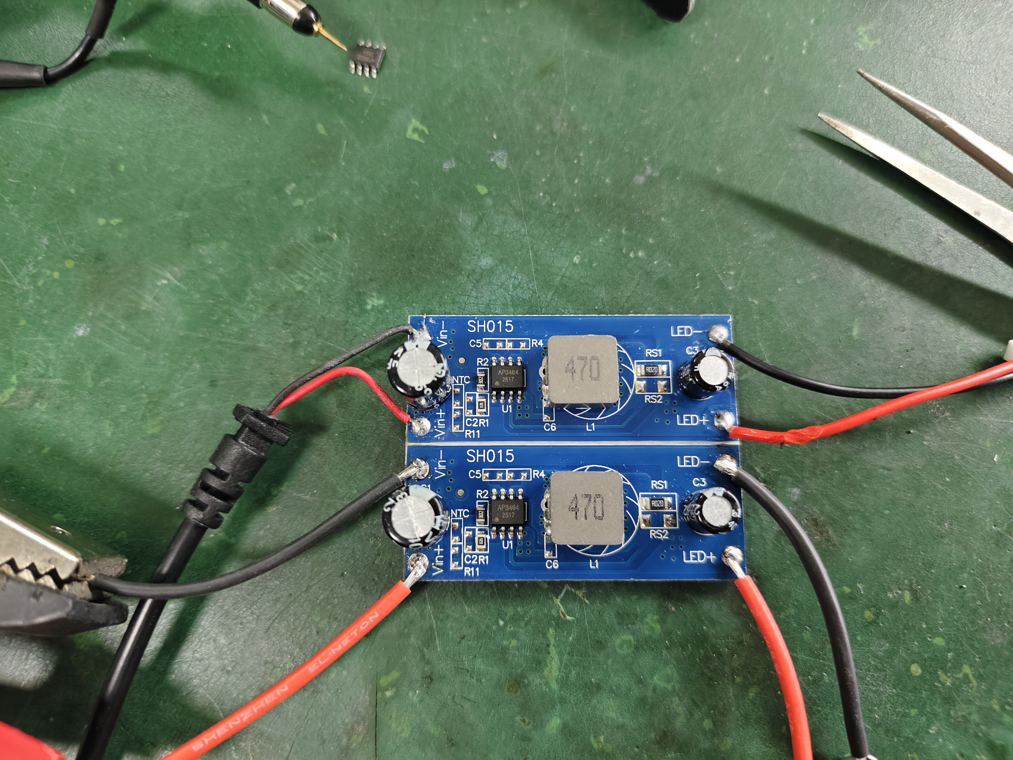

测试板 |
恒压输出 |
波形测试 |

实际调试过程中遇到过恒压精度漂移的问题,排查后发现是FB分压电阻走线靠近SW节点导致的干扰,调整走线位置、把分压电阻移到FB引脚旁边后,精度回到±2%以内,符合规格书要求。建议大家布局时优先把FB分压电阻放在IC附近,远离强干扰节点。
