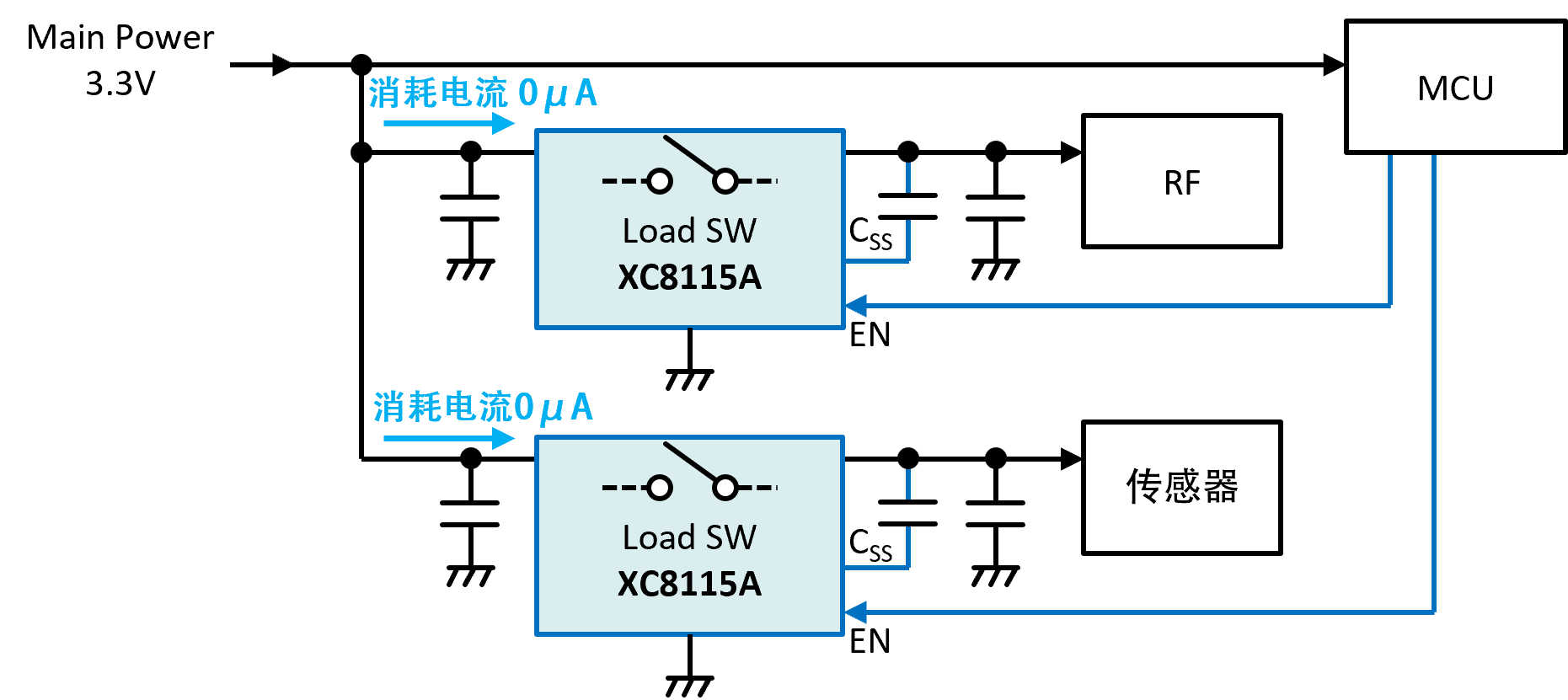

XC8115配备了软启动时间外部调节功能及CL放电功能,可用于FPGA和MCU所需的电源时序控制。(图2)

图2.电源线路分配、负载器件ON/OFF控制及电源时序设置

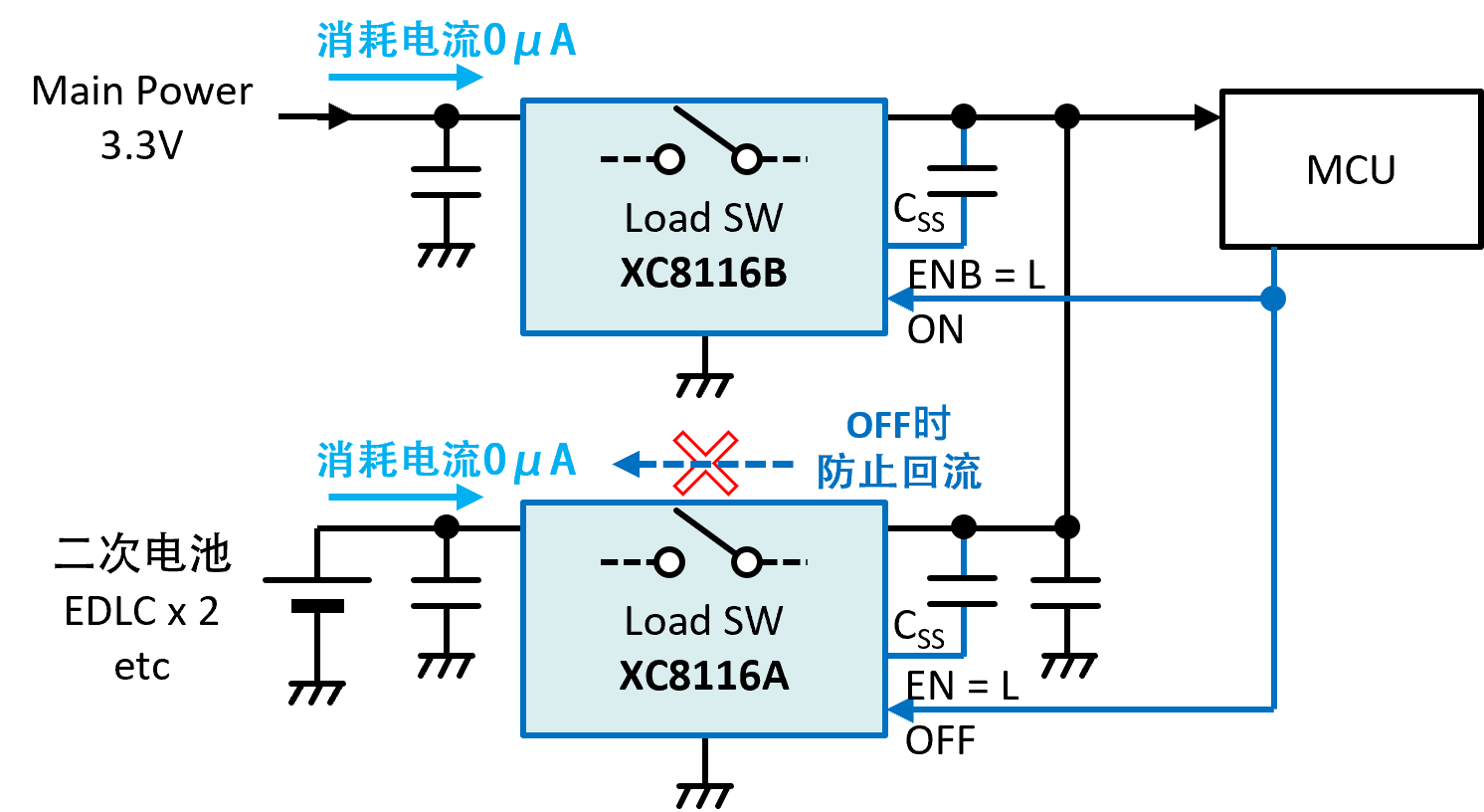

XC8116集成了关断状态下的反向电流阻断功能,在构建备用电源电路时,可用于防止电流反向流入备用电源。此外,产品提供EN(高电平有效)和ENB(低电平有效)两种控制逻辑版本,可通过一个控制信号切换两路电源,从而能够以更简单、更超小型的方式构建电源多路复用(Power Multiplexer)电路。(图3)

图3.电源多路复用器(多电源/电池选择)
此外,XC8115和XC8116均支持通过外接电容对软启动时间进行调节,因此能够有效抑制高阻抗电源(如纽扣电池)启动时产生的浪涌电流,并防止电源电压下降。在保护功能方面,两款产品均集成了短路保护和过热保护(Thermal Shutdown)功能,可在负载侧发生短路时安全保护电路,提高系统的可靠性。

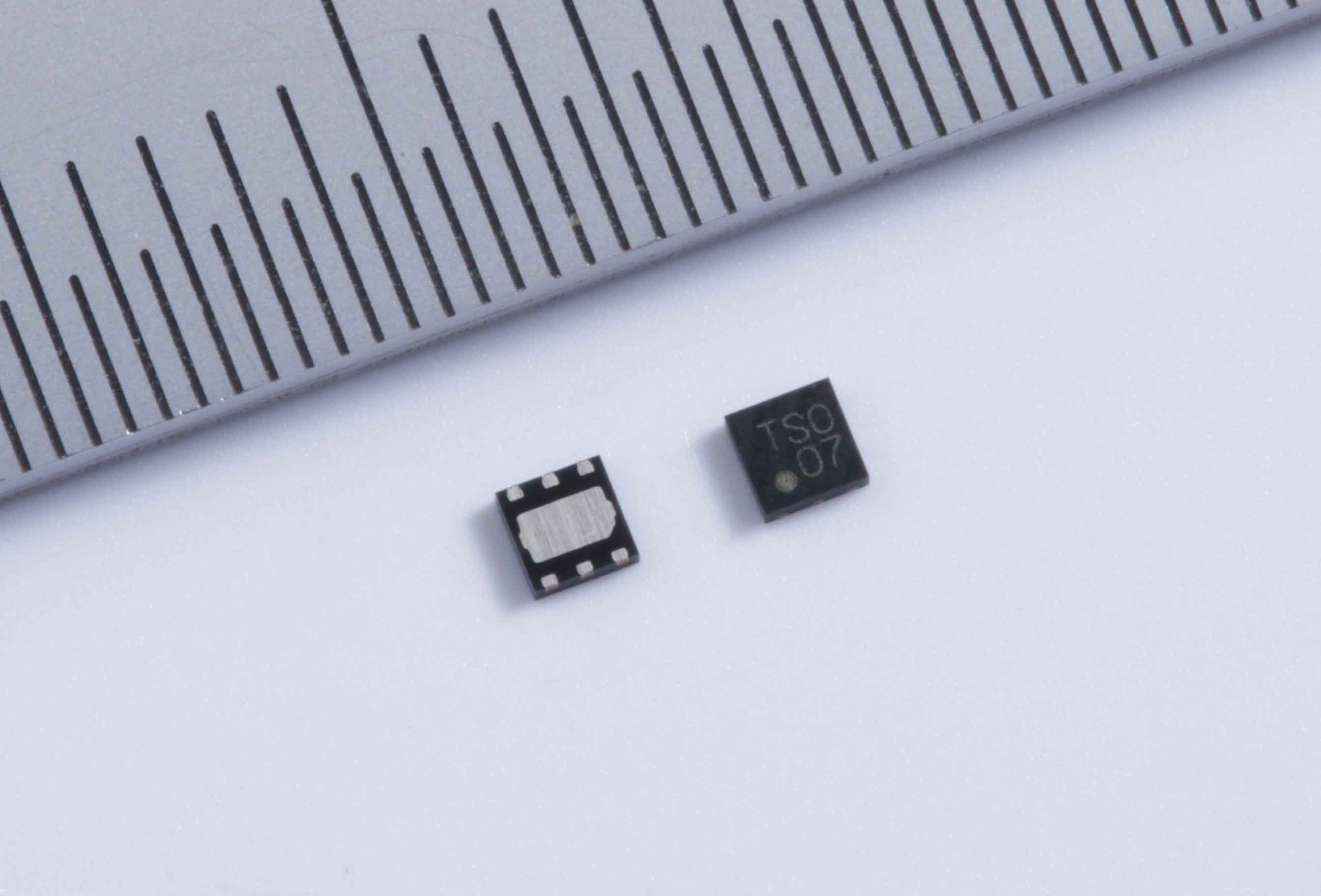

封装方面,产品提供小型超薄的DFN1515-6A封装(1.5 × 1.5 × 0.38 mm,图4)以及具有优异贴装可靠性的SOT-25封装。从要求高密度安装的小型电子设备,到注重安装可靠性的工业设备,均可广泛应用。

图4 .DFN1515-6A (1.5x1.5xh0.38mm)
