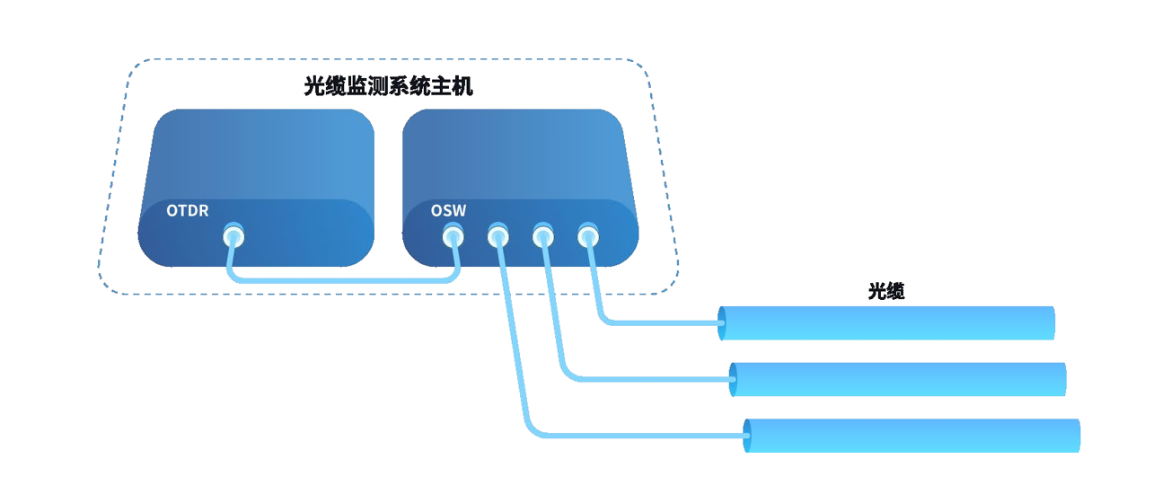

核心价值:灵活架构,优化成本
我们深知,优秀的方案始于合理的架构。基于此,所有监测方案均采用OTDR(光时域反射仪)与OSW(光开关) 协同工作的核心架构。通过OSW为OTDR选通不同光缆路由,实现一台OTDR按序轮询监测多条链路,在确保监测覆盖无死角的同时,大幅降低设备部署量,显著优化项目总体成本。
光缆

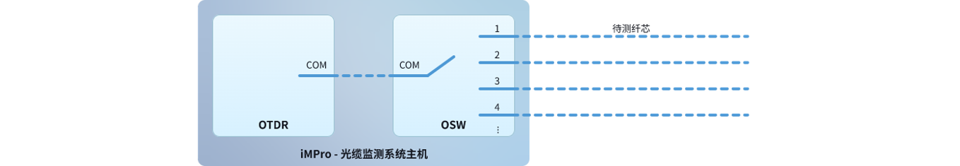

1、空闲纤芯轮询监测
空闲纤芯(Dark Fiber)为没有部署业务的纤芯。其轮询监测方案利用OSW(光开关)为OTDR(光时域反射仪)选通光路并调度OTDR测量光缆指标。该方案适用于成本敏感,且大规模纤芯质量监测的应用场景。
优势
该方案适用于成本敏感,或需要实施大规模纤芯质量监测的应用场景。
劣势
由于采用轮询机制,因此无法实时感知光缆故障,所以时效性较差。
光缆空闲纤芯轮询监测

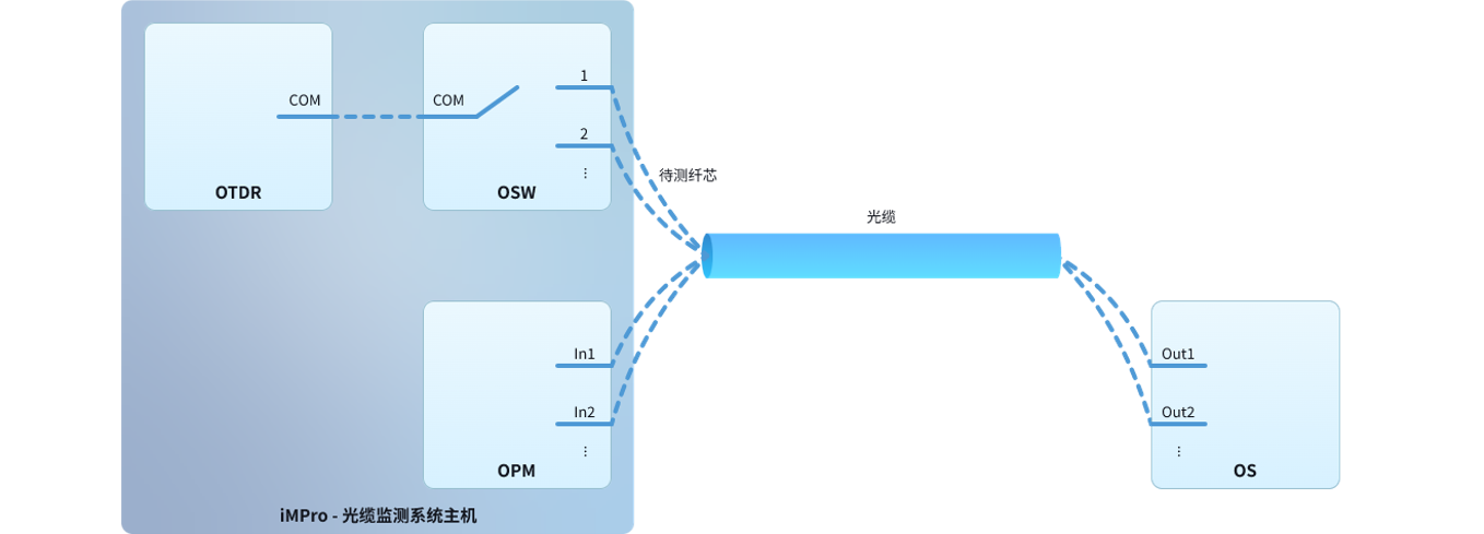

2、空闲纤芯实时监测
空闲纤芯实时监测方案采用OS(高稳定光源)和OPM(光功率监测)辅助监测的方式设计:在光缆路由两端分别部署OS和OPM,并利用OPM实时监测OS光功率,当该光缆路由故障时,光功率会发生变化,系统会自动调度OSW讲光路切换至该路由并启动OTDR测试。
优势
该方案可在光缆发生故障2s内感知故障,并在30s内获取故障位置。适用于成本敏感,且需要进行实时监测的场景。
劣势
使用较多的纤芯完成监测。
光缆空闲纤芯实时监测

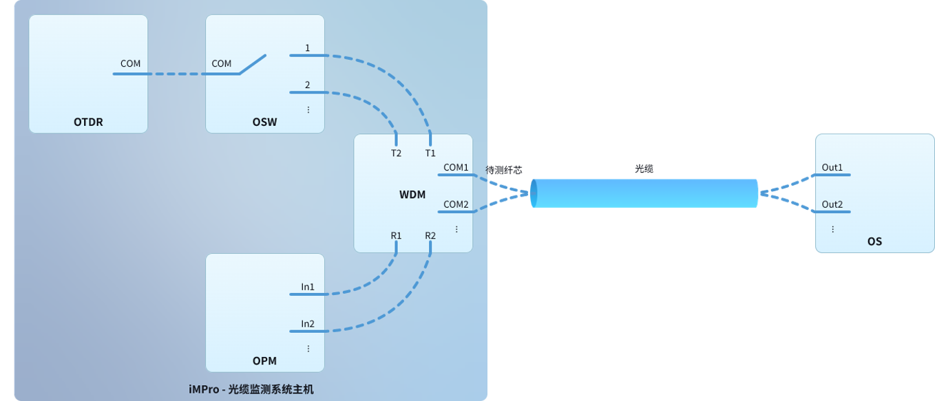

3、空闲纤芯实时监测(WDM)
在标准的空闲纤芯实时监测方案中,会额外消耗纤芯用于OS、OPM探光监测。当空闲纤芯余量较少时,可采用集成合波分波(波分复用,WDM)的监测方案。该方案将OTDR – OSW故障测量用的纤芯与OPM – OS光功率监测用的纤芯复用在同一根纤芯中,降低空闲纤芯的使用量。
优势
降低了实时监测的纤芯消耗量,同时,也可兼容业务纤芯轮询监测。
劣势
配置的模块增加,提升了项目成本。
光缆

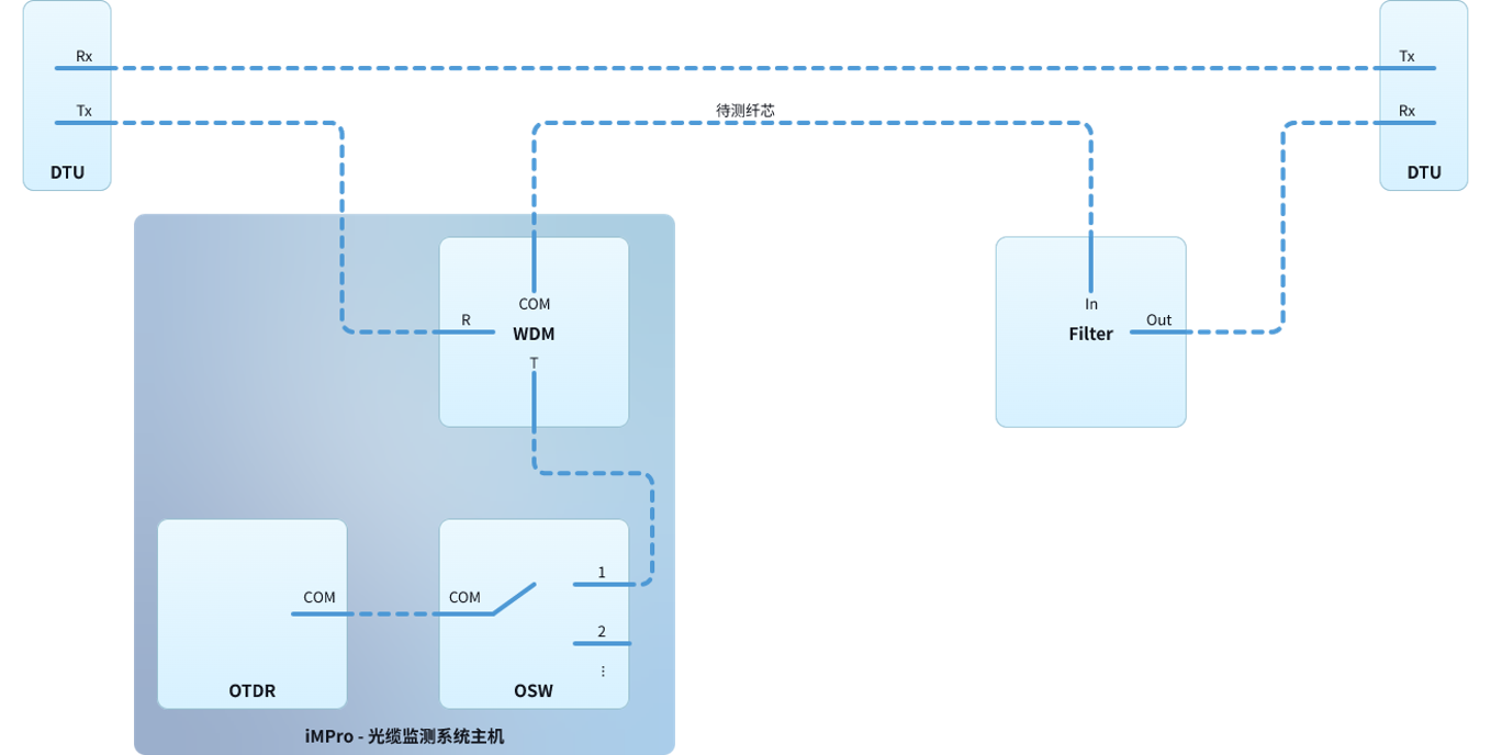

4、业务纤芯轮询监测
业务纤芯为已部署业务的纤芯。如下图所示,与空闲纤芯轮询监测类似,业务纤芯轮询监测同样采用OTDR – OSW组合,由OSW为OTDR选通需要测量的纤芯。
优势
适用性高,成本相对较低,施工难度较低,适用于大规模业务纤芯质量监测。
劣势
增加了业务路由的损耗。
光缆

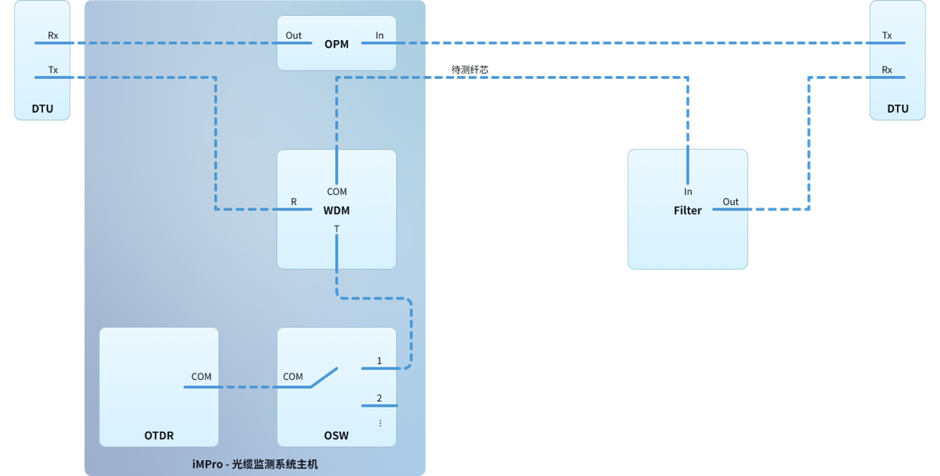

5、业务纤芯实时监测
该方案设计适用于长途干线双纤双向通信。在实施时需要将光缆监测系统主机和辅助设备(Filter和WDM等)串入两个传输设备间的通信线路。在线式OPM将实时监测监测传输传输设备Tx的光功率,当光功率异常时,会启用OTDR对Rx进行测量。
优势
实现业务纤芯实时监测,适用于长途干线的双纤双向监测。
劣势
需要根据具体业务线路配置设备,成本较高,无法标准化,施工难度大,同时也增加了业务路由的损耗。
光缆
