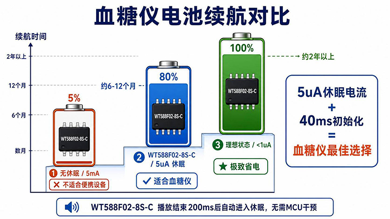

三、血糖仪场景下的低功耗设计
血糖仪的典型使用节奏是:每天测1到2次,每次开机后工作几十秒,然后长时间待机。待机时间远大于工作时间,所以休眠电流是决定电池寿命的关键参数。
WT588F02-8S-C在播放结束后,只要IO口(DATA和CLK)保持电平稳定200ms,芯片就会自动进入休眠,不需要你发任何指令。这个设计很省心,MCU端不需要专门管理休眠流程。但要注意:如果DATA或CLK引脚在播放结束后漂在高电平并通过上拉电阻倒灌电流,休眠电流会上升。规格书建议在低功耗场景下,播放结束后把DATA和CLK都拉低,利用芯片内部220K下拉,避免倒灌。
再算一下电池能撑多久。以两节AAA干电池(约1200mAh)为例,假设每天测2次血糖,每次芯片工作5秒(电流5mA),其余时间休眠(5uA):
每日工作耗电:5mA x 5秒 x 2次 = 0.014mAh
每日休眠耗电:0.005mA x 24小时 = 0.12mAh
合计每日约 0.134mAh,理论续航约 24 年(仅芯片本身)
实际受电池自放电、MCU及其他器件功耗影响,续航约 6 到 12 个月。
这个计算说明,只要外围电路没有漏电,WT588F02-8S-C本身的功耗对电池寿命的影响非常小。设计时真正需要注意的是:电源纹波要控制在1.3V以内(规格书明确要求),否则播放过程中可能出现异常。

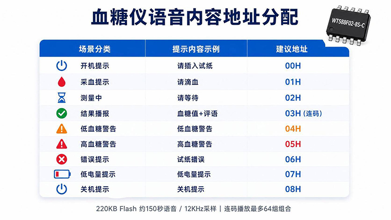

六、血糖仪语音内容设计建议
220KB内置Flash在12KHz采样率下可以存约150秒语音,分摊到血糖仪的常见提示场景里是够用的。建议按以下分类来规划地址分配:
| 场景分类 | 提示内容示例 | 建议地址 |
| 开机提示 | 欢迎使用,请插入试纸 | 00H |
| 采血提示 | 请采血,滴血到试纸 | 01H |
| 测量中 | 测量中,请等待 | 02H |
| 结果播报 | 当前血糖值 5.6 毫摩尔每升,正常 | 03H(连码组合) |
| 低血糖警告 | 警告,血糖偏低,请及时进食 | 04H |
| 高血糖警告 | 警告,血糖偏高,请注意饮食 | 05H |
| 错误提示 | 试纸错误,请更换试纸 | 06H |
| 低电量提示 | 电池电量低,请更换电池 | 07H |
| 关机提示 | 已关机 | 08H |
连码播放功能(F3H指令)可以把多个地址的语音串联起来,比如先播报当前血糖值、再播报正常或异常的评语。WT588F02-8S-C最多支持64组连码组合,对血糖仪来说完全够用。
