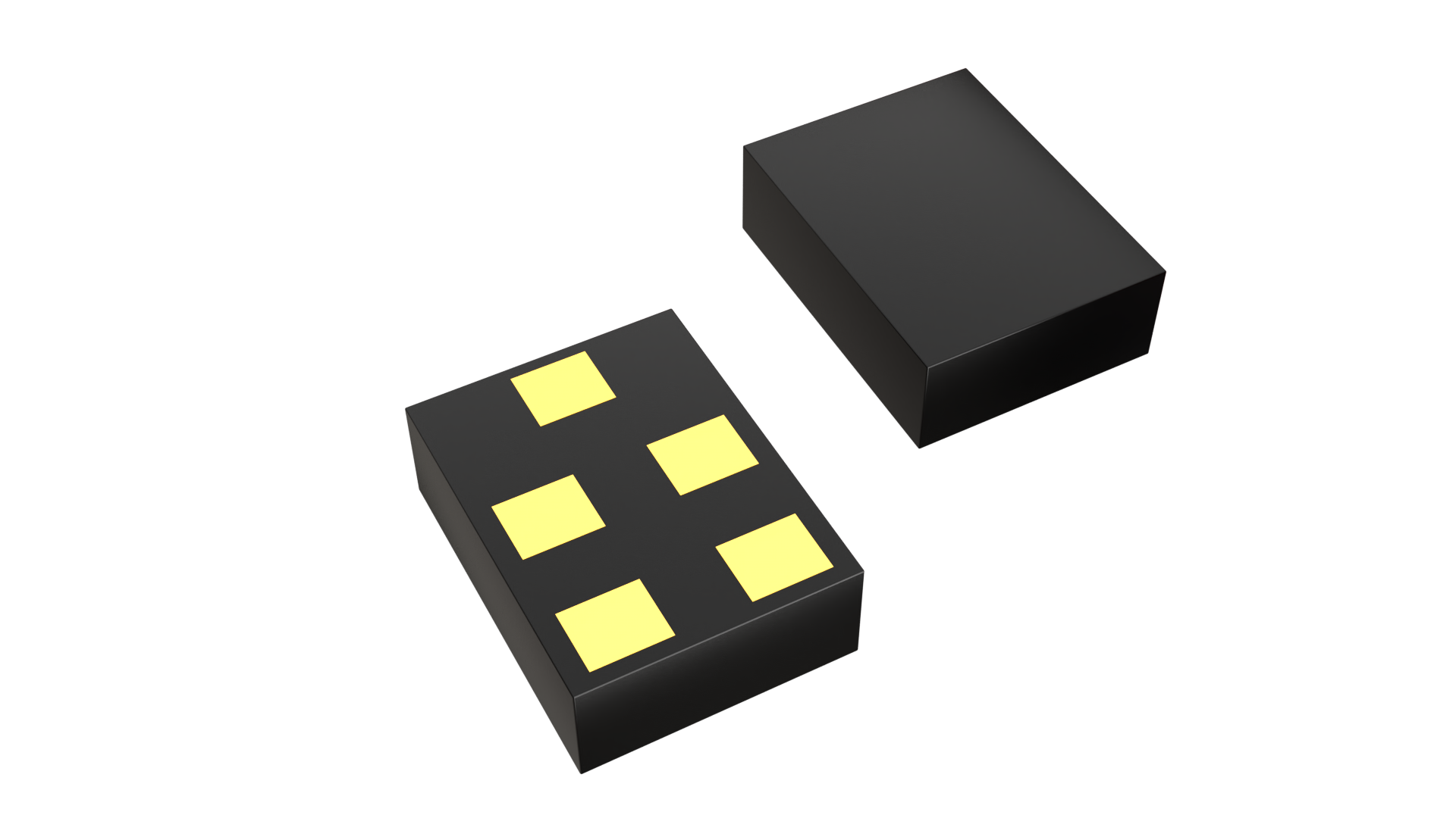

作为专注高性能 SAW 滤波器的本土供应商,杭晶电子推出 SF11S5-1575.420-F2.4IL0.9A GPS L1 声表面波滤波器,面向 1575.42MHz 标准 GNSS 频段,性能可对标村田、TDK、Qorvo 国际一线同类产品,为定位终端提供稳定可控的国产器件选择。
滤波器
一、产品基础参数与核心特性
  1. 低插入损耗中心频率 1575.42MHz,通带带宽 2.4MHz,插入损耗典型值 0.9dB,最大值 1.3dB,幅度波动控制在 0.5dB 以内,能够保障定位信号接收灵敏度。
  2. 适中带外抑制能力近端带外抑制区间 42~47dB,可有效隔离 LTE、5G 等外部射频干扰,减少定位漂移、搜星延迟等问题。
  3. 小型标准化封装封装尺寸 1.4×1.1×0.6mm,与村田同规格产品封装一致,可直接兼容替换;相比 TDK 大尺寸型号,更适配小型化穿戴、便携设备 PCB 布局。
  4. 常规宽温工况适配工作温度区间 - 30℃~+85℃,覆盖车载、无人机、物联网终端绝大多数民用使用环境;存储温度 - 40℃~+85℃,满足仓储、低温户外存放需求。
  5. 合规环保设计产品遵循 RoHS 无铅标准,生产交付流程规范。
