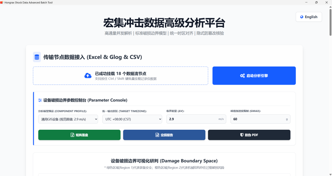

高级数据分析平台首页
宏集运输冲击数据高级分析平台通过自动化分析流程,将运输数据转化为可量化、可追溯、可验证的决策依据

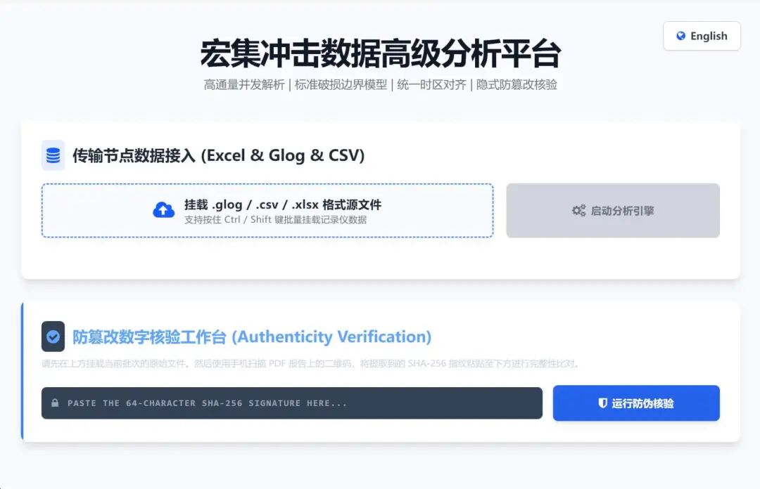

数据导入
支持导入 ASPION .glog 文件,同时兼容 CSV、Excel 等格式,并支持批量分析。

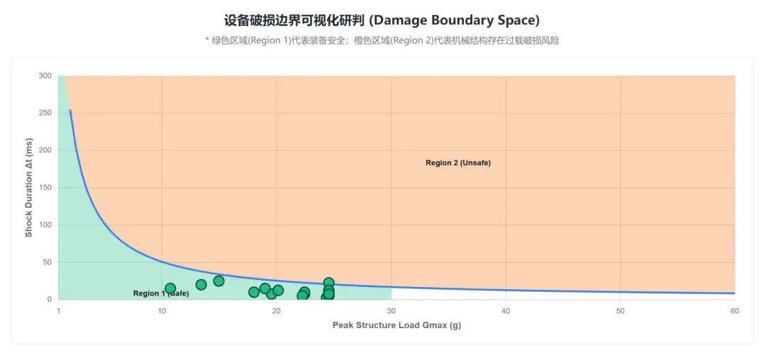

破损边界分析
自动化
破损边界曲线
平台可根据设备安全阈值自动建立破损边界模型,将运输过程中发生的冲击事件映射至风险坐标系中,快速判断设备是否存在潜在损伤风险。
对于大型电力设备、精密仪器等高价值货物而言,这种分析方式能够帮助企业更加科学地评估运输质量

多设备模型库
平台内置多种行业常用设备模型,包括GIS设备、VT设备、SA设备、套管组件等,同时支持自定义模型(Custom Model),满足不同运输场景需求。

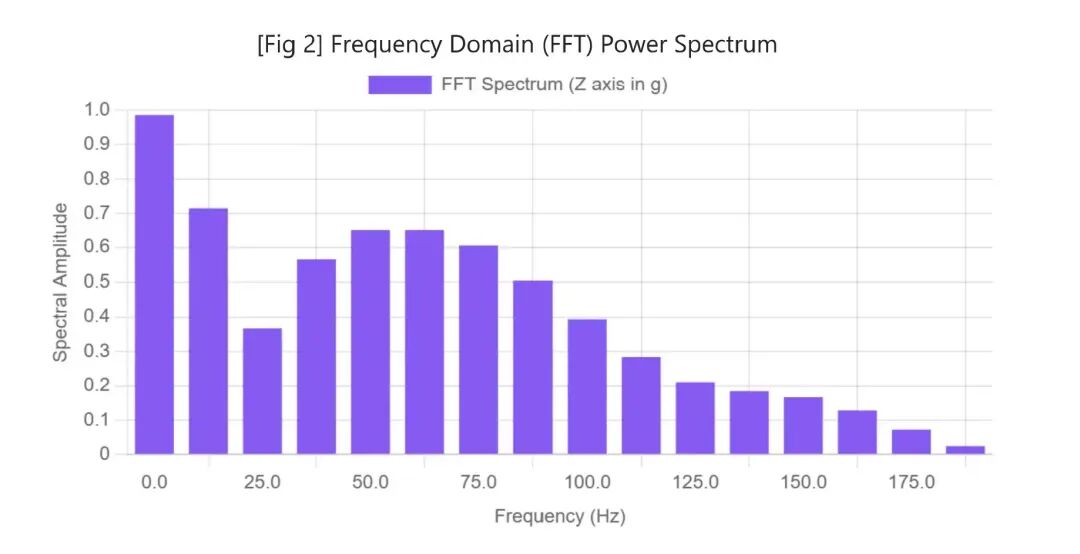

FFT频谱分析
自动化
FFT频谱分析示例
除时域分析外,平台还提供FFT频谱分析功能。通过同时查看时域波形和频域特征,用户能够更加深入地分析冲击特征及设备响应情况,为运输优化和问题诊断提供更多依据。

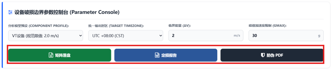

自动化
报告导出
—Excel矩阵报告
适用于:数据复核、质量存档、工程分析。
—Word定损报告
适用于:客户交付、质量评审、事故分析。
—防伪PDF报告
支持二维码与数字指纹校验,可用于:第三方验证、运输索赔、责任认定等,实现报告可追溯、可验证、可复核。
