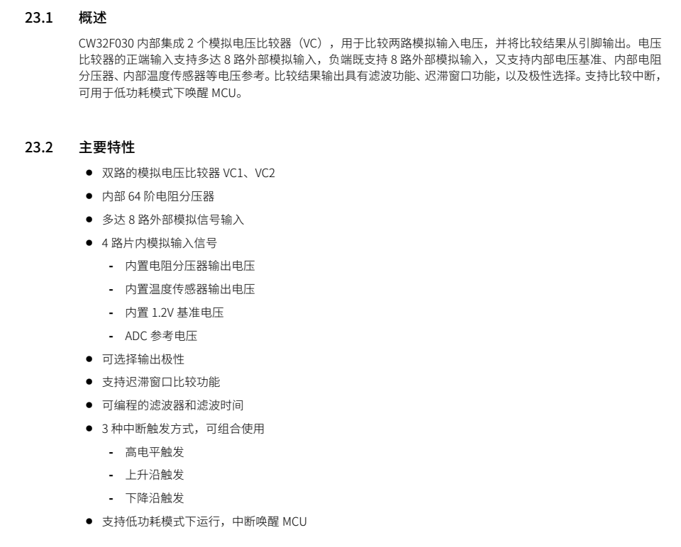

一、VC介绍
特性 ADC (模数转换) VC (电压比较器)
反应速度 慢(需要采样、转换、计算) 极快(纳秒级响应,几乎瞬间)
功耗 高(ADC 模块很费电) 极低(微安级,适合电池供电)
省心程度 需要 CPU 不停地去“问”结果 自动触发(电压一变立马发中断,CPU 可以睡觉)
CW32
用纯硬件电路(电压比较器 VC)来代替软件算法(ADC 采样),从而解放 CPU。

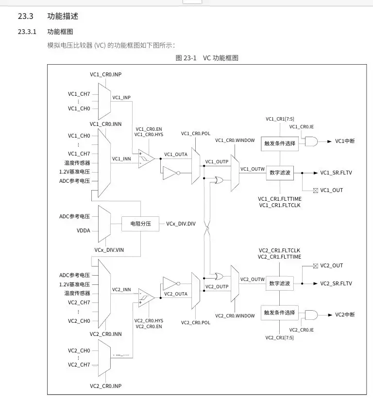

框图详情
CW32
整体结构
VC1 和 VC2 是两套几乎对称的比较器通道,每路都有 正输入 INP、负输入 INN、比较器核心、极性控制、窗口模式、数字滤波和中断逻辑。
比较结果最终既可以作为内部状态/标志使用,也可以形成 VC1_OUT / VC2_OUT 输出信号,并触发 VC1中断 / VC2中断。
输入部分怎么理解
INP、INN 前面都有一个多路选择器,说明比较器输入源不是固定的,而是可以选不同通道。
外部通道可以选 VCx_CH0 ~ VCx_CH7 之类的模拟输入。
内部参考源也能接进来,图里明确给了:
温度传感器
1.2V基准电压
ADC参考电压
中间还有一个 电阻分压器,输入可来自 VDDA 或 ADC参考电压,输出为 VCx_DIV.DIV,这说明芯片内部还能先做一次分压,再送去比较器当阈值参考。
比较器核心
中间三角形带 +/- 的就是模拟比较器本体。
VCx_CR0.EN:使能比较器。
VCx_CR0.HYS:迟滞控制。这个很重要,输入电压靠近阈值时容易抖动,开迟滞可以减少误翻转。
输出整形
VCx_CR0.POL:输出极性翻转。也就是你可以选择“正向输出”还是“反向输出”。
后面还有 VCx_CR0.WINDOW:这表示 VC1 和 VC2 不一定完全独立,也可以组合成一个“窗口比较器”。

数字滤波和状态输出
数字滤波 模块说明比较结果不是直接裸输出,而是可以经过稳定化处理。
VCx_CR1.FLTCLK:滤波时钟。
VCx_CR1.FLTTIME:滤波时间/滤波长度。
这类设计通常用于抑制噪声、毛刺、慢速抖动。
滤波后的结果会反映到:
VCx_SR.FLTV:滤波后的状态标志
VCx_OUT:最终输出信号
中断部分
触发条件选择 由 VCx_CR1[7:5] 控制,通常就是配置:
上升沿触发
下降沿触发
双沿触发
或某种电平/状态触发
VCx_CR0.IE:中断使能。
条件满足并且中断使能后,输出 VCx中断。

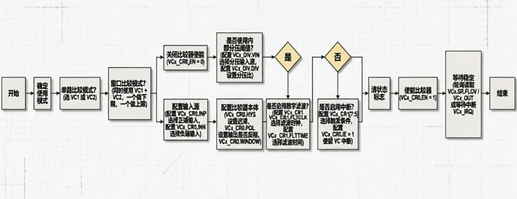

配置流程
第一步,确定使用 VC1 还是 VC2,以及是“单路比较”还是“窗口比较”
第二步,配置比较器输入源:谁接 INP,谁接 INN
第三步,如果要用内部参考/分压阈值,先配置分压器
第四步,配置比较器本体参数:使能前先设 HYS、POL、WINDOW
第五步,配置数字滤波:FLTCLK、FLTTIME
第六步,配置中断触发条件和中断使能
第七步,最后打开比较器 EN,再读取输出标志或等待中断

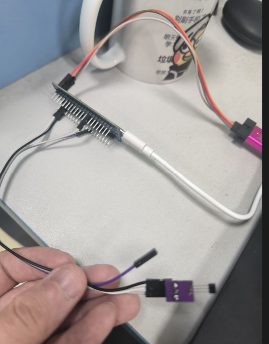

二、霍尔模块介绍
AH812D

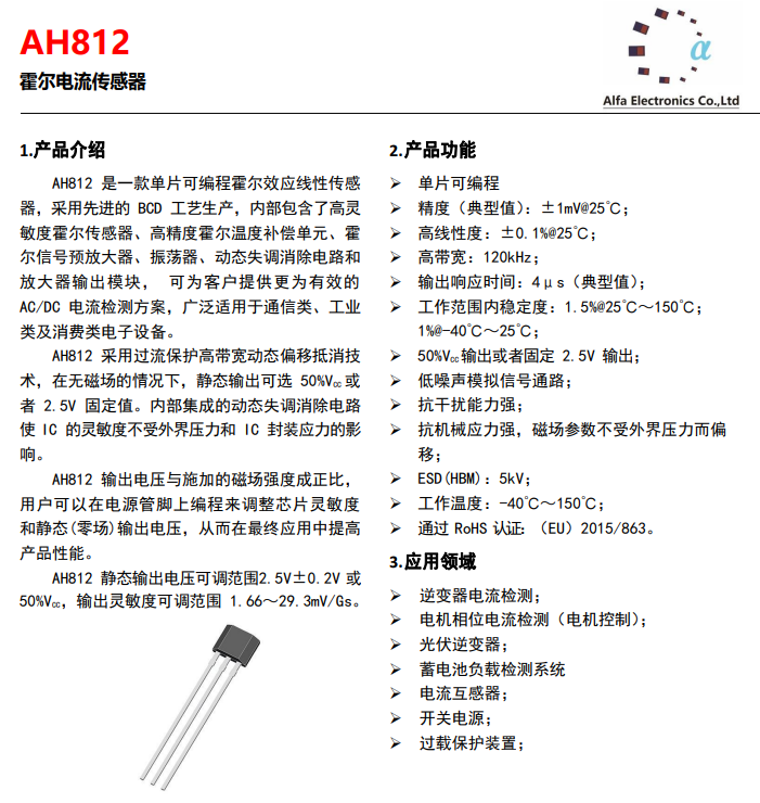

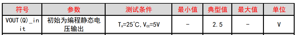

特性:
高带带宽 (120kHz):反应极快,不管是水表慢转还是电机快转都能抓到。
静态 2.5V 输出:这是最重要的信息。意思是当周围没有磁场时,它默认吐出 2.5V 电压。
耐热抗压:能在 -40°C 到 150°C 工作,工业级水准。
应用场景:除了咱们做的水表计圈,它还能测电流、控电机。
CW32

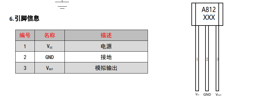

1脚 (VCC):电源正极。
2脚 (GND):电源负极(地)。
3脚 (VOUT):信号输出。它会把磁场的大小变成“变化的电压”从这里传给单片机的 PB00(也就是咱们连 VC 的地方)。

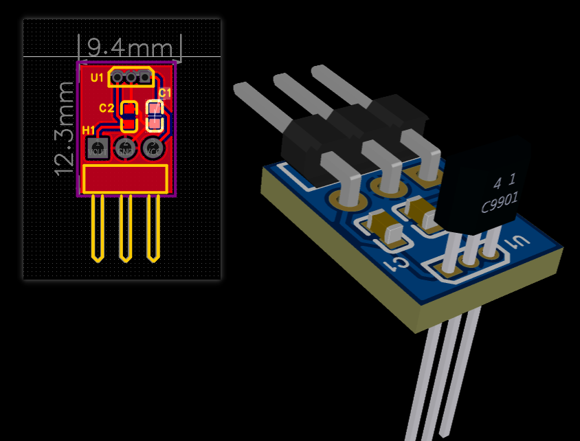

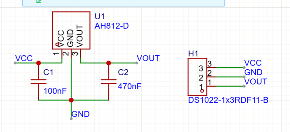

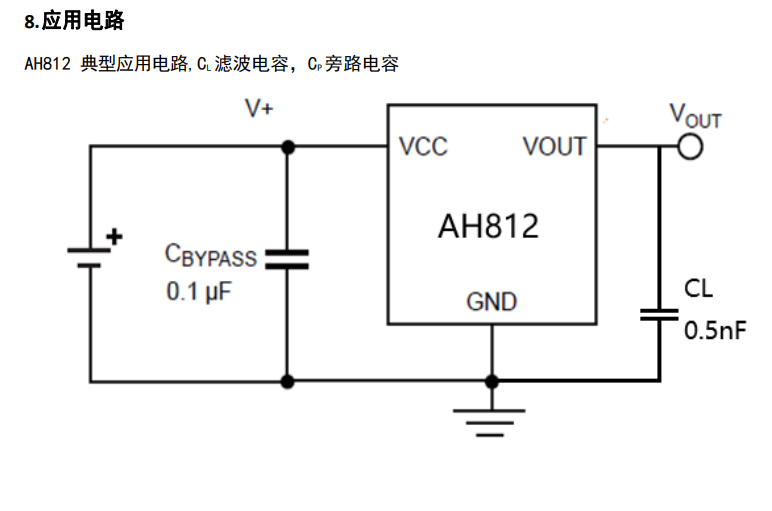

CW32
$$C_{BYPASS$$ (0.1uF):这是“电源滤镜”,必须靠近传感器的电源脚,防止电源杂波干扰测量。
$$C_$$ (0.5nF):这是“输出滤镜”,能让输出的电压信号更平滑,配合咱们之前代码里的数字滤波,效果翻倍。
CW32

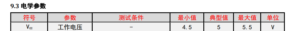

CW32
工作电压 (4.5V - 5.5V):典型值是 5V。
静态输出 (2.5V):再次强调,没磁场时就是 2.5V。
伏笔:这就是为什么你之前测到 2.5V 的原因,也是为什么咱们要把 VC 阈值设在 2.67V 的物理依据。

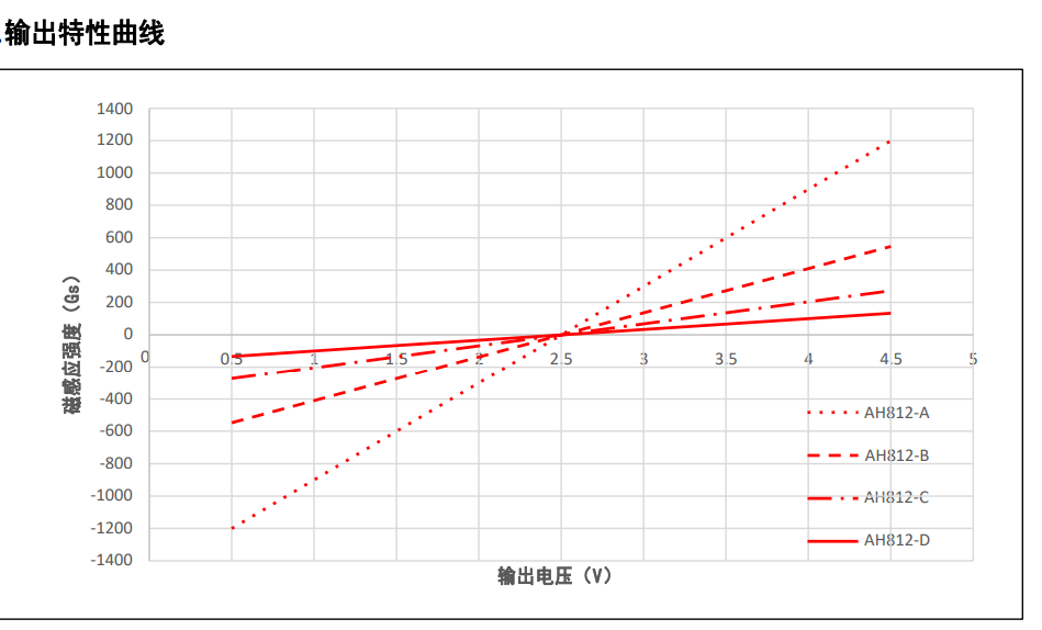

CW32
中心点:横轴(输出电压)在 2.5V 时,纵轴(磁场强度)是 0。
线性关系:
磁铁的南极 (S) 靠近,电压往 4.5V 爬。
磁铁的北极 (N) 靠近,电压往 0.5V 掉。
型号区别:A、B、C、D 四条线斜率不同,代表灵敏度不同。斜率越陡(如 AH812-A),磁铁稍微动一点,电压跳得越厉害。

手册虽然推荐 0.5nF,但在低速计数的场景下(如水表、转速计),我们可以换成 470nF (104电容)。这样做相当于给信号加了一个‘减震器’,能有效防止因为磁铁手抖导致的误触发计数。
好处一:强力硬件“去噪”
霍尔传感器的输出信号比较微弱,容易受到电机或电源的杂波干扰。
0.5nF:只能滤掉极高频的电磁波。
470nF:形成了一个更强的低通滤波器。它能把绝大部分的高频毛刺直接掐死在硬件阶段,让传给单片机 PB00 的电压信号像丝绸一样顺滑。
好处二:自带硬件“防抖”
之前晃动磁铁时数值猛跳,很大一部分原因是电压在阈值附近抖动。
当用了 470nF 后,这个电容像一个“储能水槽”,它会让电压的变化变得缓慢而圆滑。
即使磁铁在边缘轻微抖动,电压也不会立刻跟着剧烈跳变。这种硬件级的延迟配合咱们代码里的数字滤波,能极大地解决“晃一下跳 145 圈”的问题。
唯一的代价:
牺牲了响应速度:用大电容会让传感器的反应变慢。如果用来检测每秒转几万转的电机,470nF 会让波形失真;但水表叶轮每秒钟可能才转几圈,这种微秒级的延迟完全可以忽略不计。

实物
CW32

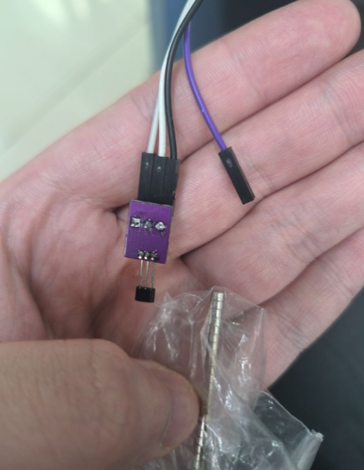

钕磁铁

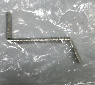

圆形磁铁 2mm–6mm 磁铁,圆形强力钕磁铁片,强力磁吸铁石
CW32
钕磁铁(Neodymium magnet),全称钕铁硼磁铁(NdFeB),在电子爱好者圈子里有个响亮的称号——“磁王”。
它是目前人类能制造出的磁性最强的永久磁铁。别看它通常只有一颗纽扣甚至一颗米粒那么大,它能吸起自身重量 600 倍以上的物体。同等体积下,它的磁力最强;同等磁力下,它的体积最小。
在智能水表计圈这个具体的场景下,选用钕磁铁主要有三个“非它不可”的理由:
穿透力强(体积小): 水表的叶轮封装在充满水的密封腔内,而我们的传感器 PB00 是装在干燥的电路板上的。磁力必须穿过加厚的塑料外壳才能被感应到。普通磁铁如果想穿透这么厚的壳,体积会变得巨大,根本塞不进叶轮;而钕磁铁只需要一小块,就能释放出足够的磁通量。
极高的稳定性(寿命长): 水表一装就是几年甚至十年。普通磁铁容易随着时间流逝或温度变化而退磁(磁力变弱),导致计圈越来越不准。钕磁铁具有极高的矫顽力,只要不遇到极高温(通常高于 80℃),它的磁性能保持很多年不衰减。
线性响应更清晰: 配合选用的 AH812 线性霍尔传感器,钕磁铁能提供非常稳定的磁场梯度。这意味着当它靠近时,产生的电压变化非常干脆、线性度好,不会给单片机的 VC 模块带来模糊的“灰色地带”。

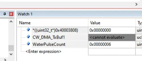

这就是咱们之前代码干的事了:
钕磁铁远在天边:传感器输出 2.5V —> VC 比较器发现 2.5V < 2.67V 没动静。
钕磁铁近在眼前:传感器输出 3.2V —>VC 比较器发现 3.2V > 2.67V 触发中断,计数器 WaterPulseCount 加 1。
三、程序详情
第一步:确定使用模式 & 关使能
流程图节点:单路比较模式 -> 选 VC2 -> 关闭比较器使能
对应代码:我们选择了 VC2,因为你的霍尔传感器物理引脚 PB00 就是焊在 VC2 的通道 3 上。
第二步:是否使用内部分压阈值? (造一把尺子)
流程图节点:是 -> 配置 VCx_DIV.VIN (选源) -> 配置 VCx_DIV.DIV (设分压比)
对应代码:
VC_DivStruct.VC_DivVref  = VC_DivVref_VDDA; // 原料:选 3.3V 供电
VC_DivStruct.VC_DivValue = 51;              // 比例:切成 63 份,取 51 份
第三步:配置输入源 (牵线搭桥)
流程图节点:配置 VCx_CR0.INP (正端) / INN (负端)
对应代码:
VC_InitStruct.VC_InputP = VC_InputP_Ch3;    // 正端:接外面的水表 PB00
VC_InitStruct.VC_InputN = VC_InputN_DivOut; // 负端:接内部的 2.67V 标尺
第四步:配置比较器本体 (定规矩)
流程图节点:配置 HYS (迟滞) / POL (极性) / WINDOW (窗口)
对应代码:
VC_InitStruct.VC_Hys = VC_Hys_20mV;          // 迟滞:20mV 缓冲带
VC_InitStruct.VC_Polarity = VC_Polarity_Low; // 极性:正常输出
VC_InitStruct.VC_Window = VC_Window_Disable; // 窗口:不搞花里胡哨的双重比较
第五步:是否启用数字滤波? (戴上降噪耳机)
流程图节点:是 -> 配置 FLTCLK (时钟) -> 配置 FLTTIME (时间)
对应代码:
VC_InitStruct.VC_FilterEn = VC_Filter_Enable;
VC_InitStruct.VC_FilterTime = VC_FltTime_63Clk; // 听大约 0.4 毫秒
第六步:是否启用中断? & 清标志
流程图节点:是 -> 选触发条件 -> 使能中断 -> 清除标志位
对应代码:
VC2_ITConfig(VC_IT_FALL | VC_IT_RISE, ENABLE); // 靠近和离开都喊我
VC2_EnableIrq(VC_INT_PRIORITY);                // 打开法官办公室的门
VC2_ClearIrq();                                // 把以前的旧案子档案全撕了
第七步:使能比较器 & 等待
流程图节点:VCx_CR0.EN = 1 -> 等待中断
对应代码:
VC2_EnableChannel();                      // 法官,醒醒,开工了!
VC_EnableNvic(ADC_IRQn, VC_INT_PRIORITY); // 打开老板办公室的对讲机接收端

            // 这里可以加一句串口打印,用来观察 WaterPulseCount
            // printf("当前水表圈数: %drn", WaterPulseCount);

四、实物展示
CW32
CW32
效果演示
如图所示传感器和磁铁在至于同一平面时,只有从下往上计数会加1,从上往下则不会。
磁极的“盲区”与极性 (Magnet Orientation)
这一串磁铁,磁极通常是在圆面的两头(轴向充磁)。
磁场角度:AH812 这种线性霍尔传感器最喜欢垂直穿过它身体的磁力线。
当你由下往上划时,磁铁底部的磁场刚好以最佳角度“切”过了传感器。而当你换个方向划,磁场的角度发生了细微偏转,导致垂直分量变小,电压就达不到 2.67V 了。
