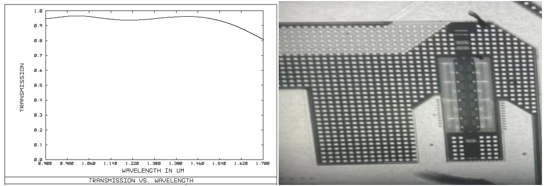

01红外波段超高透过率
制造高透过率的红外光学元件需要高精度的加工和表面处理工艺,而红外波段的波长相对较长,这使得加工工艺更为复杂。此外,红外光学元件对表面质量和光学特性的要求也更高。高透过率的红外光学元件可能会面临较高的制备成本,同时在保证光学性能的前提下需要保证其稳定性和可靠性,难度会更高。
