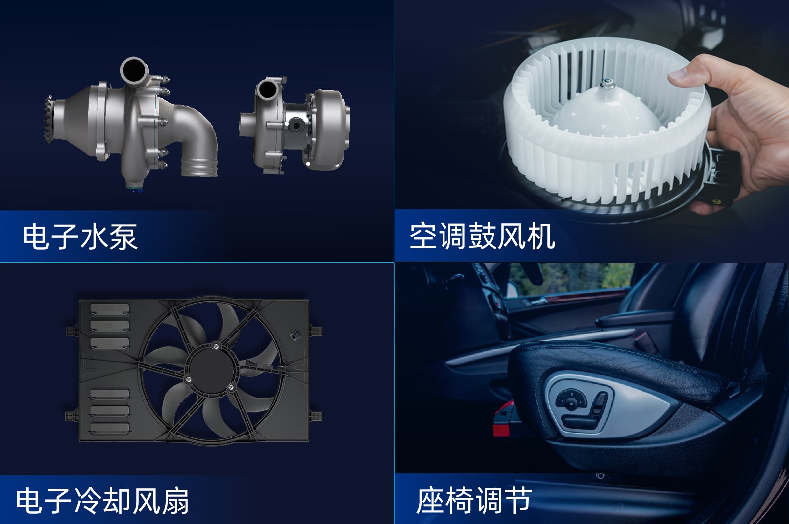

2、热管理系统:电机驱动 SoC 覆盖全场景需求
汽车热管理(电池、空调、电驱)依赖大量电机控制,纳芯微推出全集成嵌入式电机驱动 SoC,覆盖不同功率场景:
 • 低功率场景:如 NSUC1612B(空调出风口)、NSUC1612E(主动进气格栅),集成 3-4 路半桥驱动,RMS 电流 0.35A-1.4A;
 • 中高功率场景:如 NSUC1610(水泵、座椅通风)、NSUC1602(冷却风扇、鼓风机),支持 BDC/BLDC 电机控制,符合 AEC-Q100 Grade 0 标准(最高结温 175℃)。
