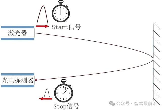

激光雷达测量深度的最基本原理是利用光速的恒定性。目前行业内使用较多的是飞行时间法(ToF)。这种方法的操作逻辑其实很直观,传感器向目标物体发射一个极短的激光脉冲,当脉冲接触到物体表面发生漫反射后,一部分光能会返回到传感器的接收器。通过记录脉冲从发射到返回的时间差△t,结合光在空气中的传播速度c,就可以计算出物体与传感器的距离d=c·△t/2。虽然逻辑很简单,但由于光速极快(约为每秒30万公里),这意味着如果想要达到1厘米的测量精度,系统的时间分辨率必须优于66皮秒。这种对极致精度的追求,要求激光雷达内部集成高性能的时间数字转换器(TDC)或采样频率极高的模数转换器(ADC)。

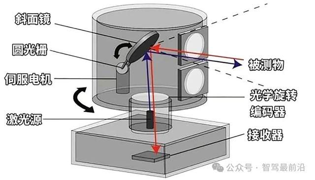

感知物体深度的另一个核心环节是如何让激光束扫描整个空间。激光雷达的架构设计在过去十年间经历了翻天覆地的变化。最早期的自动驾驶车顶上,使用的是机械旋转式激光雷达。这种设计通过电机带动激光发射和接收模组进行360度旋转,能够获得全方位的水平视野。虽然感知效果好、各线束性能一致,但由于其内部包含大量精密的机械运动部件,在汽车长期行驶的振动、高温和冲击下,很容易出现磨损或失效,且其高昂的价格让量产车型望而却步。

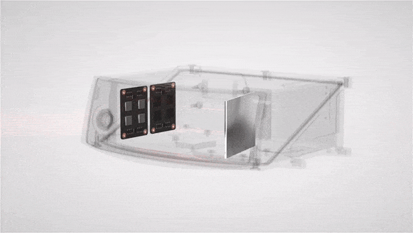

为了进入前装量产市场,激光雷达开始向混合固态方案演进。其中,微机电系统(MEMS)方案利用微小的硅基振镜来改变激光的反射角度。这种方案大幅减少了运动部件的数量,使得雷达体积缩小到可以嵌入车灯或后视镜中。另一种混合固态的思路是转镜或棱镜扫描,通过旋转内部的精密光学镜面来引导光束,而核心的光电转换组件保持静止,这在性能稳定性和体积紧凑性之间达到了较好的平衡。像是禾赛科技等厂商采用的转镜技术,已经在大规模量产车型上得到了广泛验证。

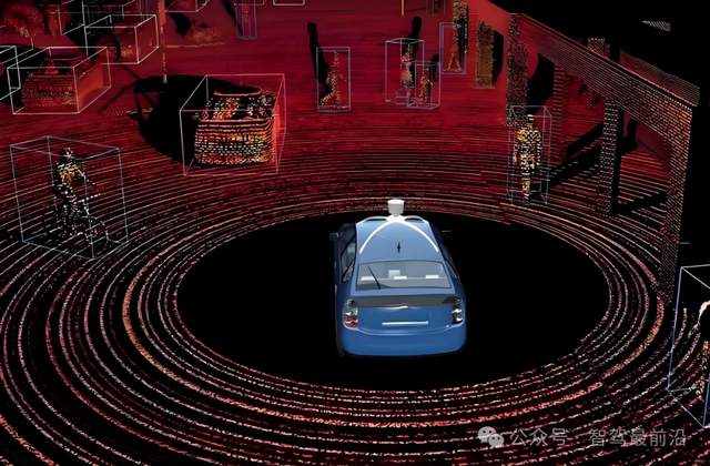

当激光信号被数字化并计算出三维坐标后,它们以“点云”的形式呈现出来。每个点不仅包含X、Y、Z轴的空间位置,还携带着反射强度信息。反射强度是一个被低估的深度感知维度,它反映了物体表面的材质属性。利用这个信息,自动驾驶系统可以轻松地区分柏油路面和带有玻璃微珠的高反射率车道线,从而辅助车辆进行精确的横向定位。在提取出海量的原始点云后,感知算法会对其进行体素化或网格化处理,利用深度学习模型(如VoxelNet或PointNet++)来寻找点云中的几何结构。模型会将那些空间连续、形态符合特征的点聚合成一个个物体,并为它们套上三维边界框(Bounding Box),计算出每个物体的中心坐标、长宽高以及运动轨迹。
