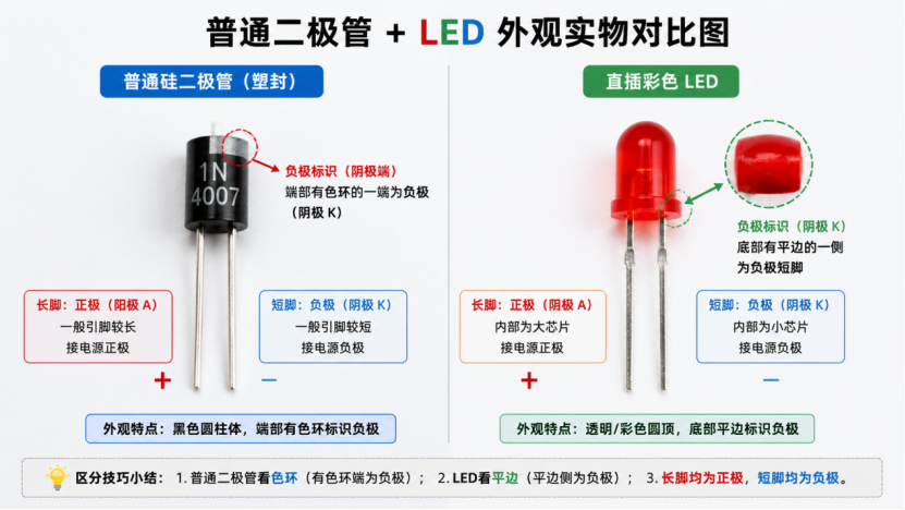

普通二极管+LED外观实物对比图

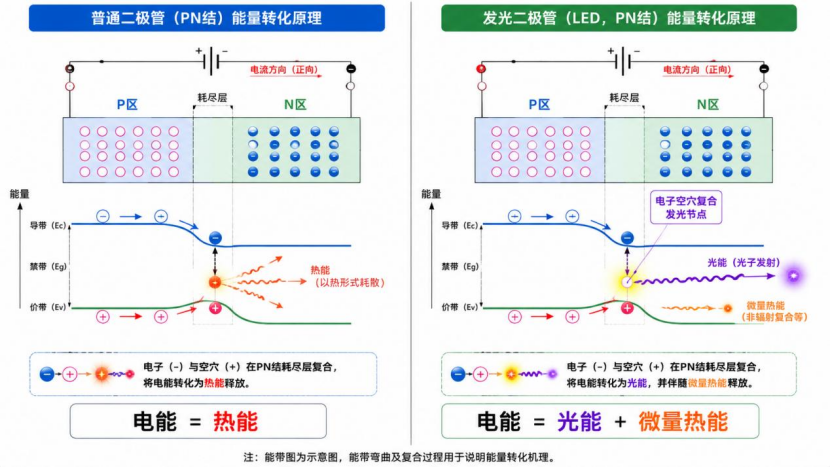

二、核心差距:一个产热,一个发光(底层原理)
1. 普通二极管:电能→热能
市面99%普通二极管,原材料为硅(Si)、锗(Ge)半导体材料。
导通工作时,PN结内部电子与空穴复合释放能量,能量全部转化为热能,不会产生可见光,设计初衷只为阻隔反向电流、整流稳压、保护电路,全程无光。
2. LED发光二极管:电能→光能(少量热能)
LED全称发光二极管,摒弃硅、锗材质,改用磷化镓、氮化镓、磷砷化镓等特种化合物半导体。
正向导通时,PN结电子空穴复合,绝大部分能量直接释放可见光光子,仅小部分转化为热量,这就是LED可以发光的核心原因;更换半导体配方,即可发出红、绿、蓝、白、黄不同色光。
发光二极管
两类二极管PN结能量转化原理示意图
三、电路符号+接线规则对比(电工必看)
电路图纸中二者符号高度相似,LED仅多两组向外箭头,代表向外发光,识图零难度。
通用接线口诀(两类二极管通用)
长脚为正,短脚为负;外壳平边/缺口一侧,全部为负极;正向通电工作,反向截止断电。
⚠️关键警示:LED绝对不能直接接电源,必须串联限流电阻;普通低压二极管一般无需额外限流。

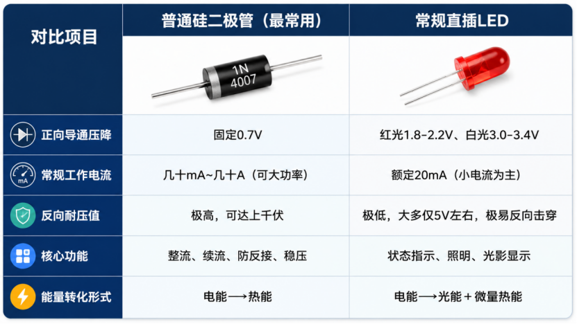

四、关键电气参数对照表(不能互换的核心原因)
同为单向导电,参数差距极大,电路严禁随意互换,工频常温标准参数如下:
发光二极管
参数对比

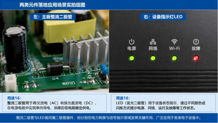

五、优缺点+适用场景全覆盖
✅普通二极管
优势:耐压高、承载电流大、耐高温、价格极低、反向防护能力强
劣势:不发光、损耗发热大、无可视化提示功能
适用场景:电源整流、电路板防反接、继电器续流、高压电路稳压、家电电源模块
✅LED发光二极管
优势:低压节能、发光响应快、寿命超长、色彩丰富、体积小巧、可视化极强
劣势:反向耐压极差、耐高低温能力弱、必须搭配限流电阻、无法做大功率整流
适用场景:设备指示灯、灯带照明、显示屏、车载车灯、创客DIY光影电路
发光二极管
两类元件落地应用场景实拍组图
