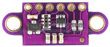

VL53L0X是新一代飞行时间(ToF)激光测距模块,无论目标反射率如何,都能提供精确的距离测量。它可以测量2m的绝对距离,为测距性能等级设定了新的基准。VL53L0X集成了一个领先的SPAD阵列(单光子雪崩二极管),并内嵌ST的第二代FlightSense™专利技术。
VL53L0X的940nm VCSEL发射器(垂直腔面发射激光器)完全不为人眼所见,加上内置的物理红外滤光片,使其测距距离更长,对环境光的免疫性更强,对盖片的光学串扰具有更好的稳定性。
VL53L0X 传感器提供了 4 种测量模式。分别为默认测量模式、高精度测量模式、长距离测量模式以及高速测量模式。根据 ST 官方提供的 4 种不同的精度模式的特点,具体参数如下表所示。

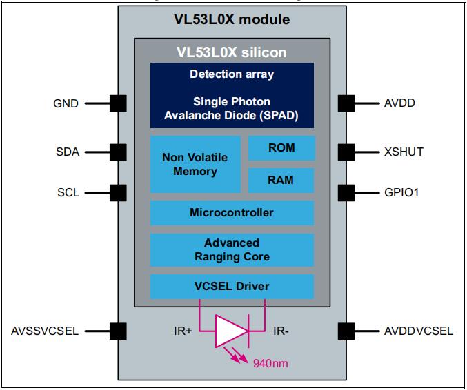

引脚定义
单片机
单片机

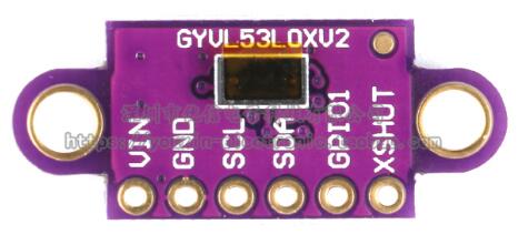

SCL:IIC接口时钟信号线;
SDA:IIC接口数据信号线;.
VIN:3.3-5V电源正极;
GND:电源负极
XSHUT(reset):复位,低有效;
GPIO1:中断输出
IIC器件地址:0x52
IIC通信频率:可达400KHz

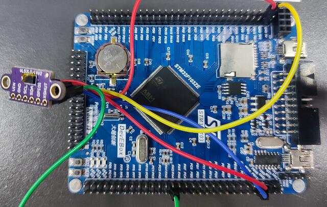

STM32F103ZET6开发板与VL53L0X模块接线
STM32F103ZET6VL53L0X
3.3VVIN
GNDGND
PB10SCL
PB11SDA
XSHUTPA4

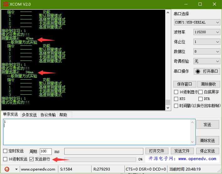

实验结果
在串口助手软件输入对应测距模式的编号后,激光测距传感器获取感应信息,将结果通过开发版 usart1 串口输给串口调试助手软件显示出来。
