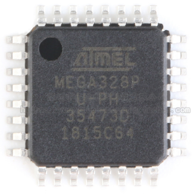

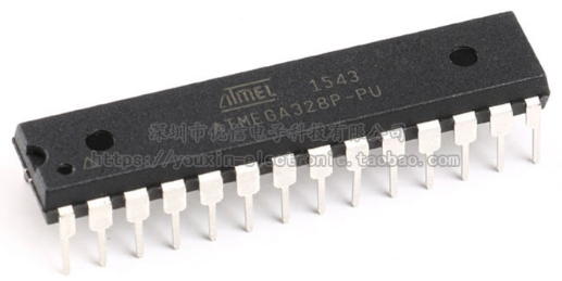

对于新出厂的atmega328p芯片内部是没有arduino引导程序的,需要用户预先下载bootloader后才能用串口下载自己的应用程序.在某些罕见情况下旧的bootloader会导致一些bug,这个时候写入新版本bootloader可能会解决问题。

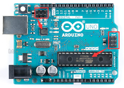

Arduino UNO引导程序下载接口
编程器

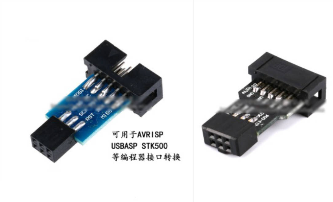

Arduino UNO使用的是AVR芯片,AVR芯片烧写程序是通过ICSP(in-circuit serial programmming)硬件接口来实现的,左上角是atmega16u2芯片作为USB转TTL串口用,也有ICSP接口,不用去下载引导程序,右边中间ICSP作为Atmega328P芯片的引导程序下载接口
编程器

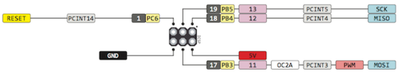

SPI接口MOSI、MISO、SCLK
电源VCC、GND
复位RESET

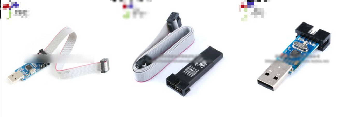

几种常见的下载器和6P转接头
编程器
编程器

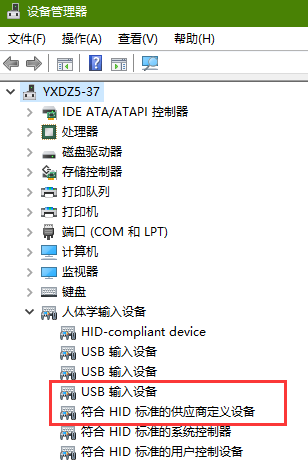

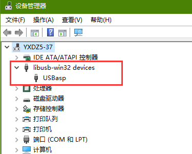

安装USBasp驱动
编程器
免驱版直接插入电脑就能被识别到

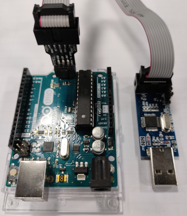

下载器与Arduino UNO开发板连接
编程器

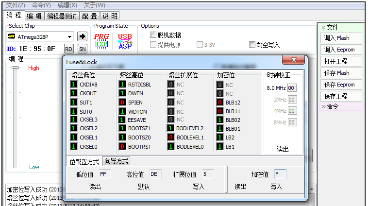

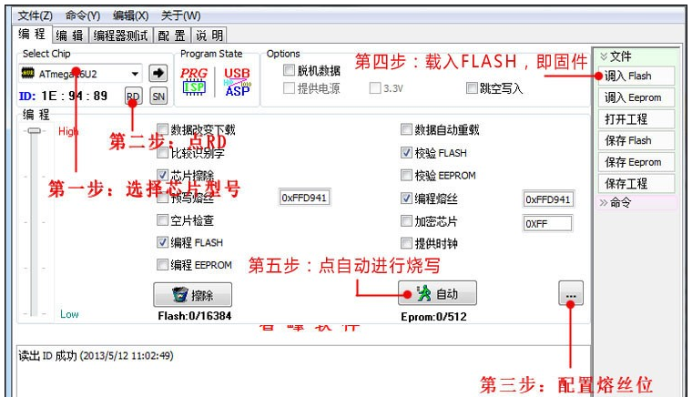

连接好下载器和Arduino uno开发板或atmega328p单片机最小系统ICSP引脚,打开ProgISP下载软件
编程器熔丝位配置好后点写入,再点读出,看是否与写入相同!
编程器

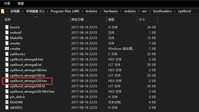

固件在Arduino安装目录中找到,如下图编程器
引导程序下载好后,打开Arduino IDE给Arduino UNO开发板下载一个例程检查芯片能否通过串口下载Arduino的用户应用程序。
