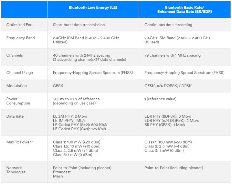

蓝牙分类
经典蓝牙Classic Bluetooth):用于数据量比较大的传输,如:图像、视频、音乐等。
低功耗蓝牙(Bluetooth Low Energy):用于实时性要求比较高但数据速率比较低的产品,如智能穿戴设备、遥控类的,鼠标,键盘,还有传感设备的数据发送,如心跳带,血压计,温湿度传感器等。
还支持广播模式(一对多)和组网。
蓝牙分为单模和双模蓝牙。
单模蓝牙:只支持经典蓝牙(EDR/BDR基本速率/增强数据速率);只支持低功耗蓝牙(BTLE);
双模蓝牙:支持经典蓝牙(EDR/BDR)+低功耗蓝牙(BTLE)。
蓝牙从4.0开始就集成了经典蓝牙和低功耗蓝牙两个标准,并不只是低功耗蓝牙。低功耗蓝牙设备和经典蓝牙设备两者之间是不能相互通信的,如果主设备是低功耗蓝牙设备,从设备也必须是低功耗蓝牙设备;同样,经典蓝牙的从设备也只能和经典蓝牙的主设备进行通信。

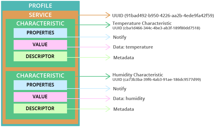

GATT (Generic Attribute Profile) 是蓝牙低功耗 (Bluetooth Low Energy, BLE) 协议栈中的一部分,它定义了 BLE 设备之间交换数据的格式和规范。
GATT 是基于属性 (attribute) 和服务 (service) 的概念,通过将数据封装在属性中,从而实现设备之间的通信。
在 GATT 中,一个服务表示一个特定的功能,一个服务可以包含多个属性。每个属性都有一个唯一的标识符 (UUID),可以用来识别它们。属性的性质(Properties)可以是只读的 (Read),也可以是可写的 (Write),通知(notify), 广播(broadcast), 指示(indicate)等。属性还可以包含一个描述符 (Descriptor),用于描述属性的特性和值。描述符是可选的,但是它们可以提供关于属性的额外信息,例如范围、单位或名称。
GATT 使用基于请求-响应模型的通信方式。当一个设备想要读取或写入属性时,它会发送一个请求给另一个设备,请求的格式包含要访问的属性的 UUID 和操作类型 (读或写)。接收方设备会根据请求返回响应消息,其中包含请求的数据,或者在写入操作时返回确认消息。GATT 还定义了一些通用的属性和服务,例如设备信息服务 (Device Information Service)、电池服务 (Battery Service) 等,这些服务可以让开发人员更容易地实现常见的功能。
下图举例展示了GATT各层概念之间的包含关系:

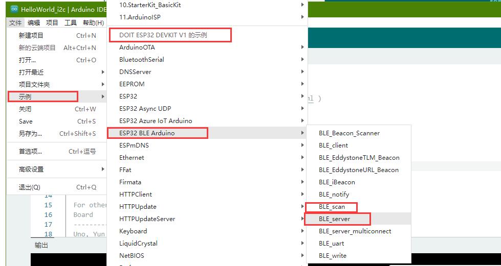

ESP32开发板作为BLE服务设备或扫描设备

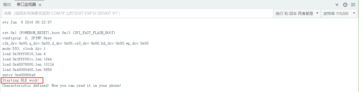

一个ESP32开发板作为BLE Server,Arduino IDE打开开发板的BLE_server示例程序,并上传至开发板。
蓝牙
    Based on Neil Kolban example for IDF: https://github.com/nkolban/esp32-snippets/blob/master/cpp_utils/tests/BLE%20Tests/SampleServer.cpp
    Ported to Arduino ESP32 by Evandro Copercini
    updates by chegewara
#include

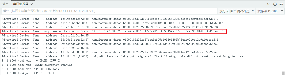

另一个ESP32开发板作为BLE Scanner,扫描周围环境存在的蓝牙设备,Arduino IDE打开开发板的BLE_scan示例程序,并上传至开发板。
   Based on Neil Kolban example for IDF: https://github.com/nkolban/esp32-snippets/blob/master/cpp_utils/tests/BLE%20Tests/SampleScan.cpp
#include

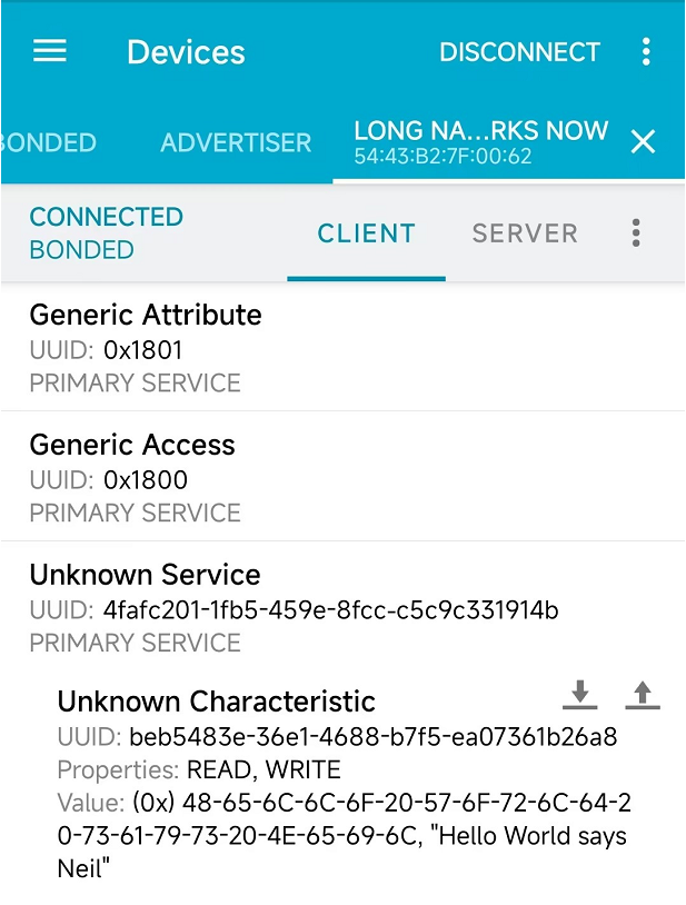

手机APP连接作为BLE Server的ESP32
手机浏览器搜索下载安装“nRF Connect for Mobile”软件APP,并和作为BLE Sever的ESP32开发板连接
