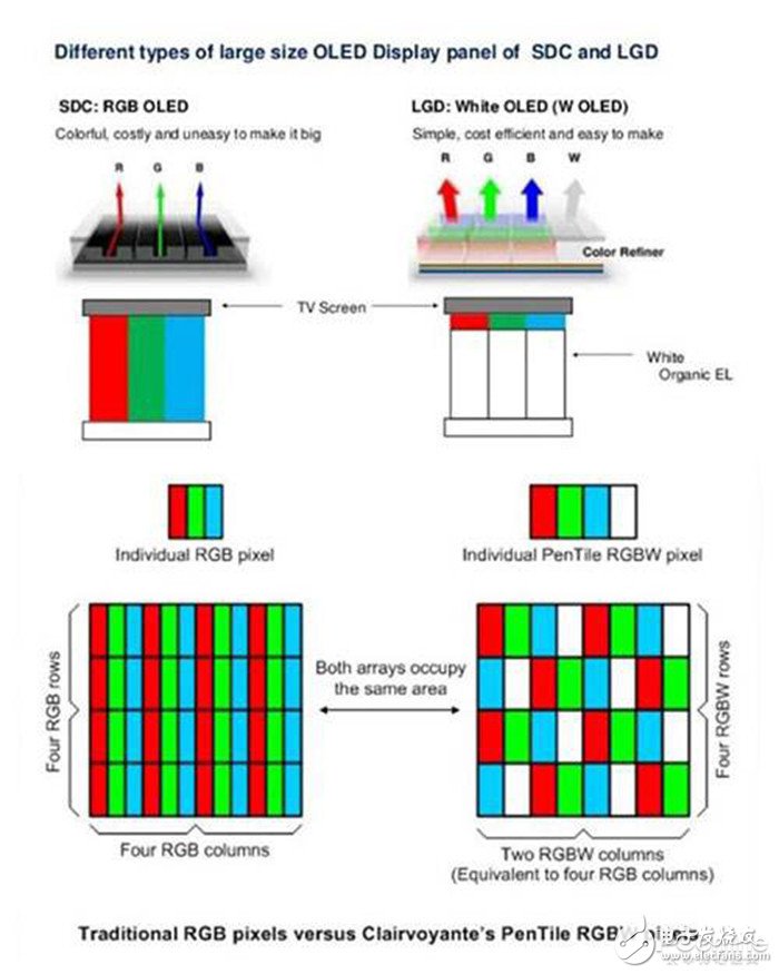

常说的OLED显示技术,实际上是指RGB OLED,三原色独立像素发光形成各种色彩,色彩表现力、对比度都非常出色,但材料的制作和色彩的稳定控制上都有难度,存在比较严重的烧屏现象,造成了OLED屏成本高。于是有了替代性解决方案WOLED的诞生。
WOLED显示技术采用白色发光与滤光片结合的技术实现全彩色显示,三个白色发光 OLED 二极管上加上 RGB 三原色的滤光膜,进而形成视觉上的三原色发光。做到了白色光均匀,而且亮度更高、寿命更长,当然在色彩还原能力要做出让步,节能方面也不如 RGB OLED面板。

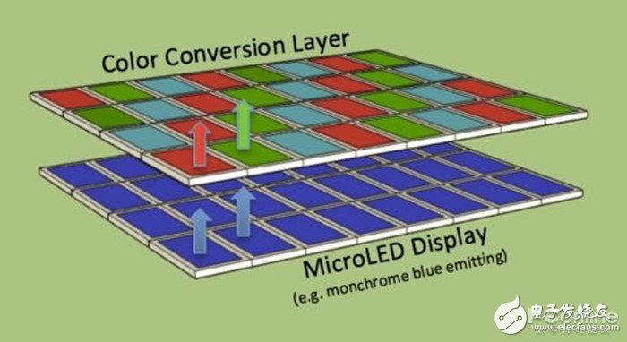

而Micro-LED顾名思义,也就是小型化的LED了。将微缩的LED做成阵列,然而批量转移到电路基板上,最后加上保护层和电极,封装好之后制作成显示屏。因为每个像素都可以单独定址,单独发光,让Micro-LED屏能够实现对比度超高,而且非常绚丽的画面。且理论上讲,Micro-LED的像素拥有自发光特性,效率更高,更为节能。

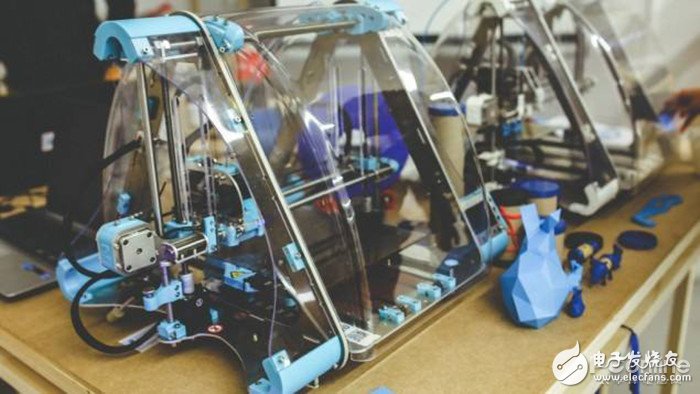

随着AMOLED显示屏的应用,逐步形成了蒸镀技术和喷墨打印技术之争趋势,后者大有赶超之势。喷墨打印技术将OLED显示器像素点打印在玻璃或塑料底板上的技术。这种制程技术将有效提高大尺寸OLED柔性显示屏的良品率,并同时降低生产成本。

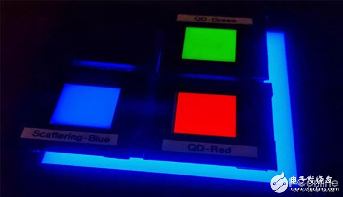

从2017年开始,不断有传言表示三星要重新回归OLED电视阵营,回归的方式是QLED+OLED,技术原理是利用OLED蓝色发光源辅以QD薄膜的红色和绿色“杂交”成亿万种色彩。

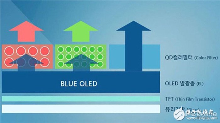

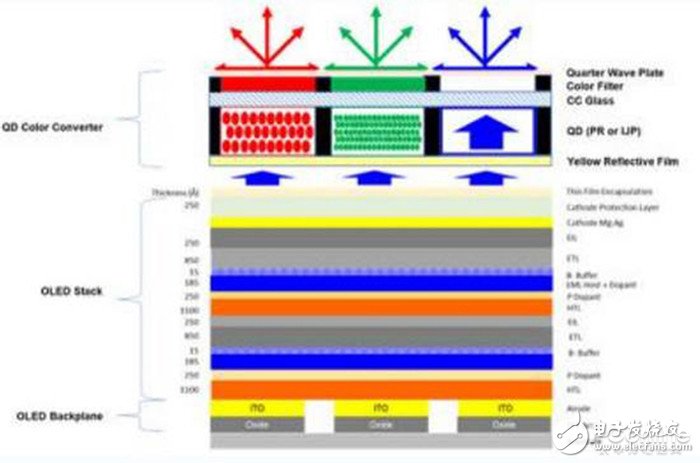

单从名称上来看,QD-OLED更像是量子点与OLED的结合体,利用蓝色OLED作为光源,上层放置一层量子点QD薄膜,相应的蓝色像素会直接透过蓝光,而红色和绿色像素其实是红色和绿色量子点,在接受到蓝光之后,会激发出红光和绿光。从而实现全彩色。
因为QD-OLED只需要蓝色OLED光源,较RGB OLED成本会有所降低,且有效提高了红、绿量子点的量子效率,接近100%,意味着屏幕更加节能,亮度更高色域更广,此外,还保留了OLED像素点自发光的特性。
