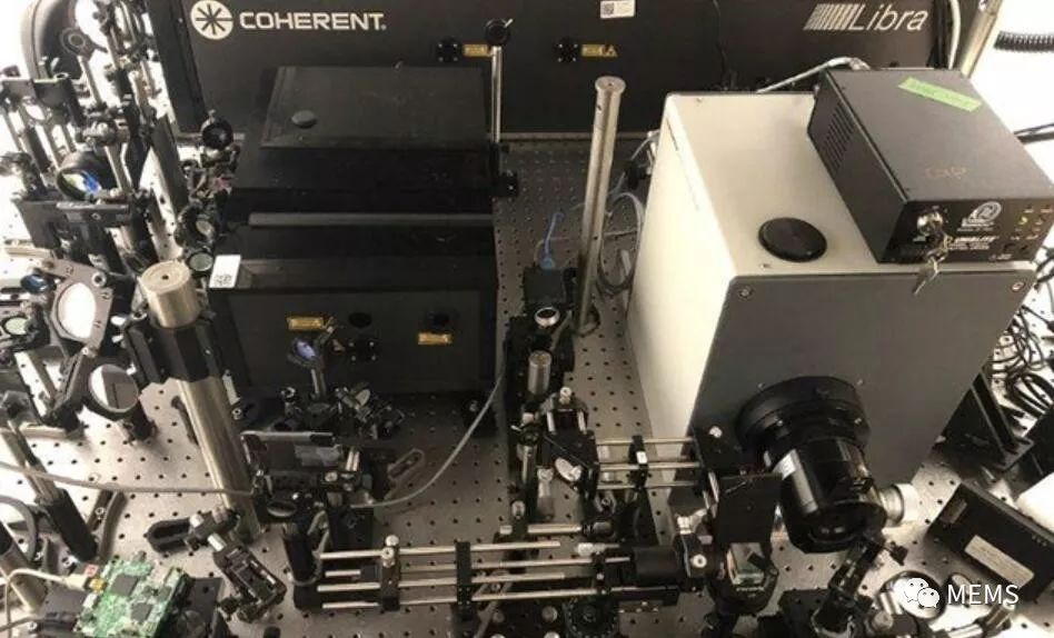

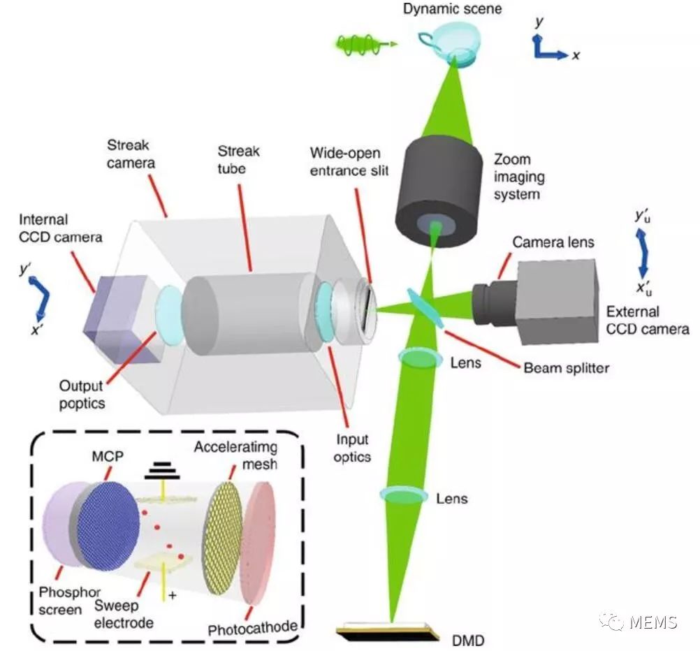

这是非常有效的——但你不能总是指望能以同样的方式产生百万倍的光脉冲。也许你需要看看当它通过一个精心设计的激光蚀刻透镜时发生了什么,这个透镜会被第一个脉冲所改变。在这种情况下,你需要实时捕捉第一个脉冲——这意味着不仅要以飞秒的精度记录图像,而且要相隔飞秒。这就是T-CUP方法的作用。它结合了一个条纹相机与第二个静态相机和一个数据采集方法用于断层摄影。“我们知道,如果只使用飞秒条纹相机,图像质量就会受到限制。”为了改进这一点,我们添加了另一个摄像头来获取静态图像。结合飞秒条纹相机获得的图像,我们可以使用所谓的氡变换来获得高质量的图像,同时记录每秒10万亿帧。事情就这么解决了!

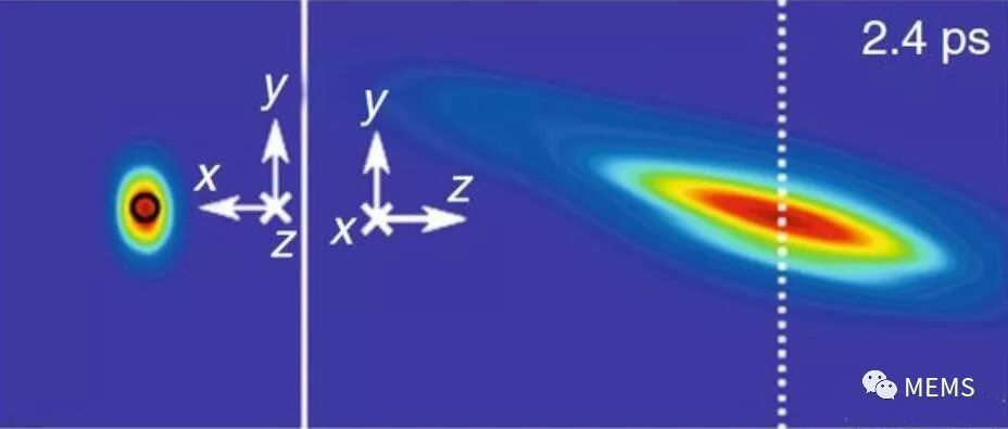

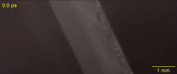

无论如何,这种方法允许图像——技术上的时空数据——以100飞秒的间隔被捕获。这是每秒10万亿,或者如果他们想运行这么长时间的话,但是没有足够快的存储阵列可以每秒写10万亿的数据。所以他们现在只能让它连续运行几帧——在你看到的这个可视化的实验中有25帧。这25帧显示了飞秒长的激光脉冲通过分光镜——注意在这个尺度下,光通过透镜本身所需要的时间是非常重要的。你必须考虑到这些事情!
