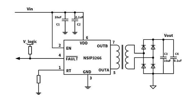

NSIP3266:分立式隔离电源方案
分立式隔离电源通常由隔离电源控制器 IC、外置变压器、副边整流二极管等器件组成。其优势在于配置灵活。客户可通过调整变压器匝比和规格,实现 5V 转 5V、12V、24V 等不同输出电压,而无需更换控制器 IC。同时,外置变压器可根据功率需求选择磁芯和线径,支持数瓦至数十瓦输出,部分功耗由变压器承担,对 IC 散热压力相对较小。
分立式方案也会带来一定设计成本。系统需要管理控制器 IC、变压器、整流器件,部分场景还需要 LDO,BOM 数量较多。外置变压器占用 PCB 面积,也对高功率密度设计提出要求。此外,变压器在制造、运输和装配过程中可能出现线圈断裂、磁芯松动等问题,需要关注器件一致性和装配可靠性。
纳芯微 NSIP3266 是一款内置全桥拓扑的隔离电源控制器,搭配外部变压器可构成开环隔离电源方案。该产品支持宽输入电压范围,可降低前级电源设计复杂度;内置软启动晶振,无需 MCU 控制即可工作;同时集成欠压、过流、过温等自恢复保护功能,支持系统在异常工况下保持受控状态。
隔离电源隔离电源
NSIP3266 封装图HMSOP8,电路设计简洁
在服务器电源中,NSIP3266 为多路隔离驱动提供供电,例如 PFC 级、LLC 级中的 SiC 或 GaN 驱动器。该方案适合“一带多”的半分布式供电架构,用于应对功率级路数增加带来的隔离供电需求。

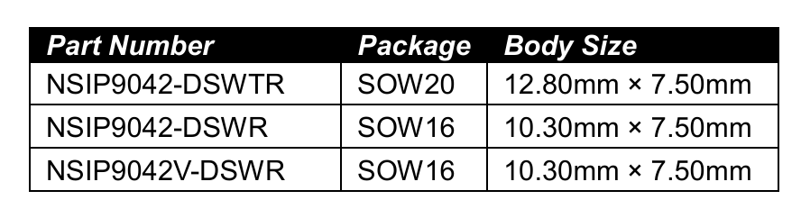

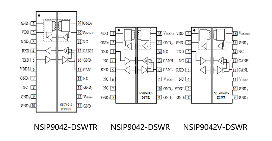

以 NSIP9042 为例,该产品单芯片集成隔离 CAN 接口与 0.5W 隔离 DC/DC 电源。对于服务器 PSU 对外通信、BBU 与 BMS 通信等场景,传统方案通常需要“数字隔离器 + CAN 收发器 + 隔离电源”三颗芯片及多个外围元件。NSIP9042 将隔离通信与隔离供电集成在同一芯片内,在提供隔离通信功能的同时,由内置隔离电源完成自身供电节省超过 70% 的布板面积,并降低 BOM 复杂度和潜在失效点。
隔离电源隔离电源
NSIP9042 封装图(SOW20 & SOW16)及功能框图
NSIP9xxx 系列在服务器电源中的主要应用场景包括对外隔离接口供电、IO 口供电,例如 PC PSU对外通信、BBU 与 BMS 之间的通信等场景。其核心价值可概括为四点:
