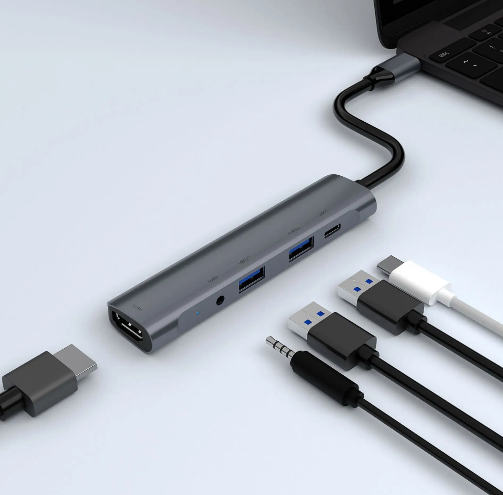

移动办公: 只需一根Type-C线连接拓展坞,手机同时接入键盘、U盘与充电器。实测数据显示,配备PD芯片的转接器可支持9V/2A稳定供电,连续3小时边传文件边办公,设备电量仍能保持在60%以上。手机瞬间化身PC,连接投影仪做演示,彻底告别"电量焦虑"。
