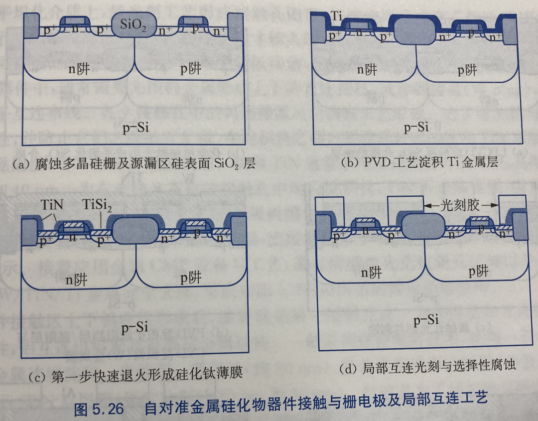

图5.26 显示源漏栅自对准金属硅化物薄膜工艺主要步骤。为了在源漏栅区域,获得自对准且相互隔离的金属硅化物薄膜图形,多晶硅栅两侧必须有SiO2边墙结构。图 5.26(a)显示,前面晶体管LDD 工艺形成的介质边墙,可在自对准金属硅化物工艺中发挥作用。为在单晶和多晶硅线条图形上形成均匀、致密、低电阻硅化物薄膜,硅片需要很好清洗,并且用稀释氢氟酸溶液,腐蚀去除源漏栅区域表面薄 SiO2层。

硅片装入 PVD设备后,在淀积金属膜之前,还常用反溅射工艺,进一步去除接触区表面上的残余氧化物。随后如图5.26(b)所示,用磁控溅射技术,通过氩离子轰击金属钛靶,把钛原子溅射淀积在硅片表面,形成厚度约力50~100nm的钛膜。接着硅片在约650°C的温度下进行第一步快速热退火约数十秒,使钛与硅发生固相反应,在源漏单晶硅表层和多晶硅线条表层,形成TiSi2薄膜。通常快速退火在N2气氛中进行,钛薄膜在硅界面上产生硅化反应的同时,在表面也会产生复化反应,特别是在介质表面,生成氮化钛(TiN)导电薄膜,如图5.26(c)所示。第一步热退火温度的选择,要考虑避免钛与隔离区及边墙上SiO2发生反应。第一步快速退火后,可应用选择性化学腐蚀液,如NH4OH:H2O2:H2O=1:1:5溶液,腐蚀去除未反应的钛和 TiN,而源漏区和多晶硅线条上反应生成的TiSi2则不被腐蚀,从而形成自对准的TiSi2图形。最后进行第二步快速退火,在约850°C温度下,热处理约30~60s,使TiSi2晶体结构从高电阻的C49相转变为低电阻的C54相,其薄膜电阻率可降到约20μΩ•cm 或更低。
经过上述工艺形成的自对准金属硅化物/多晶硅复合结构可以完成某些局部互连。例如,CMOS 倒相器中 NMOS与PMOS 晶体管栅极的连接线,DRAM存储器中的字连接线等。因此,在某些工艺中,也可利用TiSi2晶形成工艺,同时在SiO2上面生成的TiN作为局部互连线,如 CMOS 倒相器中 NMOS与PMOS 晶体管漏极的互连线。为此,在工艺流程中,需在选择腐蚀前添加一次光刻,利用光刻胶把隔离氧化层上的TiN保留下来,如图5.26(d)所示。
