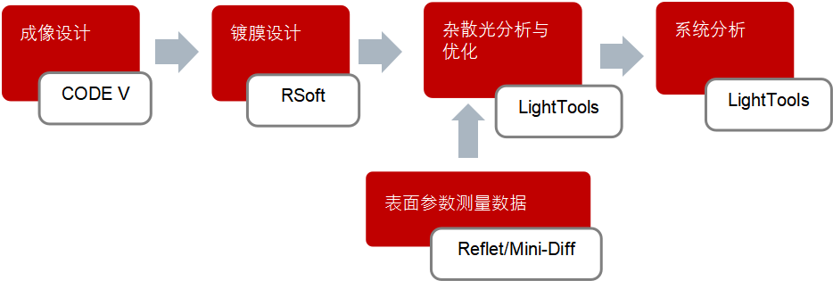

本文将通过一个完整的仿真流程,介绍如何利用CODE V + RSoft + LightTools实现 Pancake 头显光学系统的协同设计与全链路优化。

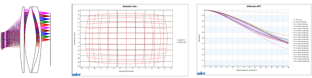

Pancake 光学采用折叠光路设计,光线会在同一光学表面多次作用。在 CODE V 软件中,设计人员可通过参数拾取功能对参数分组,减少变量与约束条件,大幅提升优化效率。
借助 CODE V 的规格表与性能评估工具,每一轮迭代后都能快速核验系统表现,确保设计满足光学指标与机械结构要求。
完成镜头初始建模后,即可启动优化工作。CODE V 可将约束条件控制与成像质量优化分开处理:优先满足硬性设计约束,再精细调校光学成像效果。软件搭载的全局优化算法与公差弱化功能,能打造高稳定性方案,在符合设计规范的同时,降低产品对生产制造偏差的敏感度。

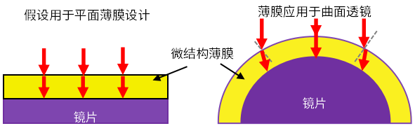

微结构薄膜设计需要考量电磁场传播特性,可使用RSoft DiffractMOD RCWA 或 FullWAVE FDTD进行仿真建模。多数场景下,薄膜被应用于平面结构:当平行入射光照射平面薄膜时,光线在表面不同位置的出射角度、相位偏移与光强分布均保持一致。
但将这类薄膜应用于 Pancake 光学的曲面透镜时,光线入射角度会随曲面位置发生变化,进而改变折射效果、相位状态与光能分布。若忽略这一特性,会引发严重的杂散光问题。
将 RSoft BSDF接口与 LightTools 联用,设计人员可针对曲面结构优化薄膜性能,在平衡偏振效果的同时有效抑制杂散光。

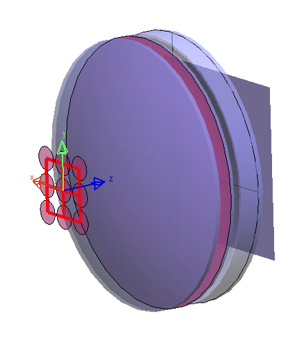

仿真
杂散光分析与优化

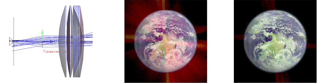

可将 CODE V 生成的镜头模型、RSoft 导出的 BSDF 文件一并导入 LightTools,开展全方位杂散光分析。软件能够精准定位杂散光传播路径,并计算对应照度数值。
通过优化偏振器件对应的 BSDF 文件,可大幅削弱杂散光带来的负面影响(详见对比图)。
•优化前杂散光状态
•优化后杂散光状态
仿真
实测数据:杂散光光强降低 99% 以上,主成像画面亮度提升约 11.5%。

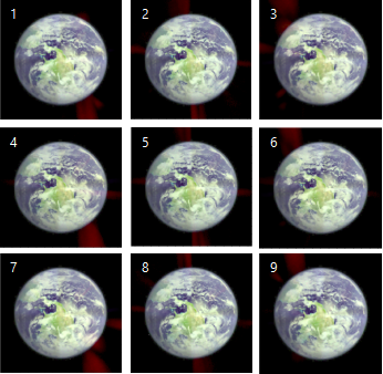

LightTools 具备亮度分析功能,可模拟人眼实际视觉效果。软件结合人眼对焦特性,模拟景深变化,同时支持眩光仿真与人眼视场映射,还原不同使用场景下的真实视觉体验,让仿真结果贴近实际佩戴观感。
仿真
仿真

结合使用 CODE V、RSoft、LightTools 三款软件,可搭建出一套完整的 Pancake 光学镜头设计流程,覆盖成像优化、偏振调控、杂散光抑制全环节。如上方案例所示,这套工具链可高效支撑 AR/VR Pancake 光学镜头的研发工作。
除此之外,AR/VR 设备中的显示屏、环境传感器、眼动追踪等其他光学部件,同样可借助以上三款软件完成设计与分析。搭配散射特性检测设备,还能进一步精准标定光学表面参数。如需了解更多细节,欢迎联系是德科技光学设计工程团队。
