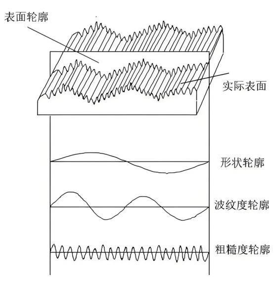

任何表面轮廓均可分解为三个频段成分:短波粗糙度轮廓(主导摩擦与接触刚度)、中波波纹度轮廓(源于加工振动或刀具走痕)、长波形状轮廓(反映宏观弯曲或平面度)。三者叠加构成原始轮廓,滤波前必须明确定义“截取哪一段”作为评定对象。

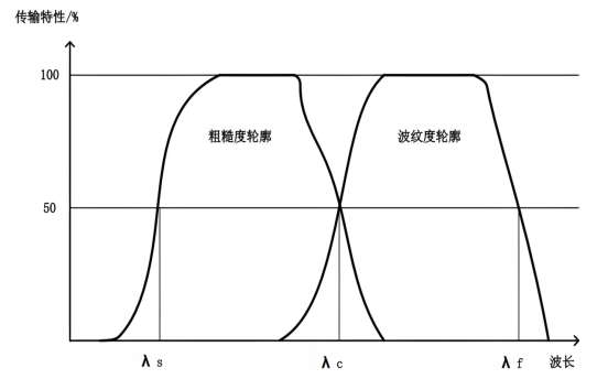

共聚焦成像获取的原始轮廓包含多频率信号。轮廓滤波器按截止波长分为λs(滤除更短波)、λc(分离粗糙度与波纹度)和λf(分离波纹度与形状)三种。
按功能又可分为线性轮廓滤波器、稳健轮廓滤波器和形态学轮廓滤波器。其中线性轮廓滤波器应用最广,它将轮廓分为长波和短波成分。高斯滤波器作为线性滤波器的代表,因相位校正特性(不会引起轮廓失真)和计算简便,成为主流选择。

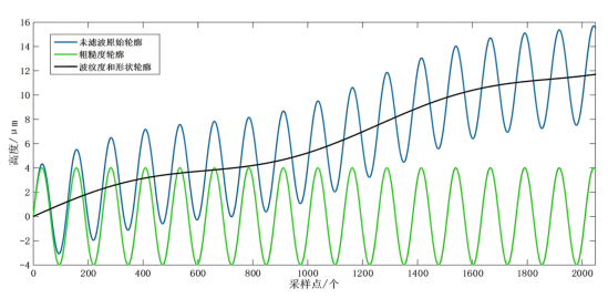

仿真采用理想轮廓Z(u) = Z1(u) + Z2(u),其中Z1为低频波纹/形状,Z2为高频粗糙度。应用合适λc后,高斯滤波成功分离出清晰的粗糙度成分,验证了模型的有效性。这表明高斯滤波在理论上能可靠实现粗糙度轮廓提取,为实际共聚焦测量提供指导。
