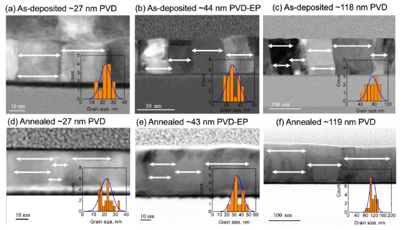

研究团队用物理气相沉积和电镀两种方法,在3纳米Ta/100纳米SiO₂/Si衬底上制备了27纳米到5微米厚的铜薄膜。PVD法负责27、57、118纳米薄膜,更厚的走电镀路线,底部加10纳米PVD铜种子层。为改变微观结构,部分薄膜在300、400、500°C下退火15分钟。
芯片
沉积态与退火态铜薄膜的微观结构
STEM分析显示,大多数薄膜退火后晶粒粗化。但27纳米PVD铜薄膜是个例外——退火没让它晶粒长大。为啥?退火时Ta沿晶界扩散,与晶界处的氧反应形成TaOₓ复合物,充当电子散射中心。晶界反倒被"锁"住了。

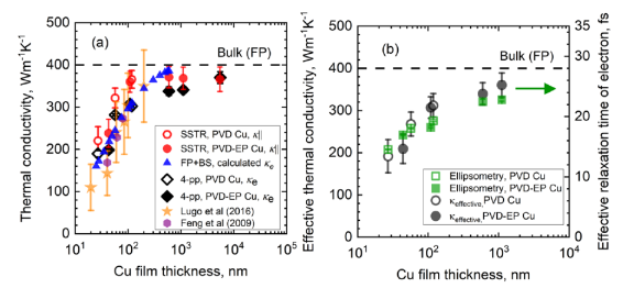

研究用稳态热反射技术测量面内热导率。厚度109纳米以上的沉积态铜薄膜,热导率基本恒定,与体材计算值吻合。这些薄膜的晶粒尺寸和膜厚都大于计算得到的电子平均自由程(λₑₚ≈39纳米)。
芯片
基于厚度和电子散射速率的铜薄膜热传输
厚度降到57纳米以下,热导率明显下滑。这些薄膜的晶粒尺寸同时小于膜厚和λₑₚ,热导率降低归因于晶界和膜边界的双重散射。尺寸越小,散射越狠。
为了验证维德曼-弗朗兹定律的适用性,还用四探针法测电阻率,以低温洛伦兹数(L₀=2.44×10⁻⁸ WΩK⁻²)推算热导率,结果与SSTR直接测量值在误差范围内吻合。铜的声子热导贡献低于体材值的6%,可忽略。

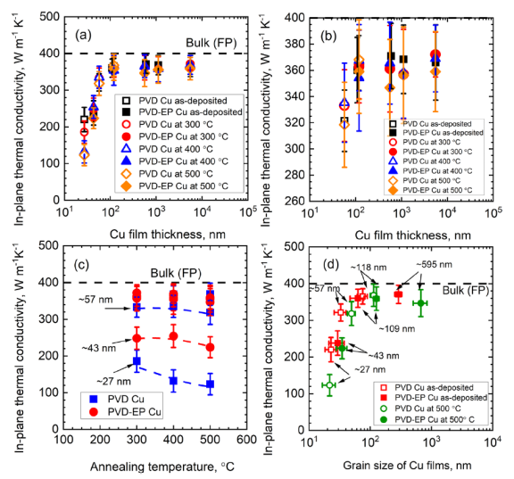

退火能增大晶粒,但也可能在晶界引入偏析。27纳米PVD薄膜退火后,TaOₓ缺陷在晶界富集,反而加速电子散射。
芯片
退火对面内热导率的影响
数据上看,退火使PVD薄膜热导率降低。由于27纳米薄膜晶粒尺寸没因退火变化,热导率下降不能用边界散射增加来解释——TaOₓ偏析才是主因。其他没出现TaOₓ的薄膜,退火后热导率不变。

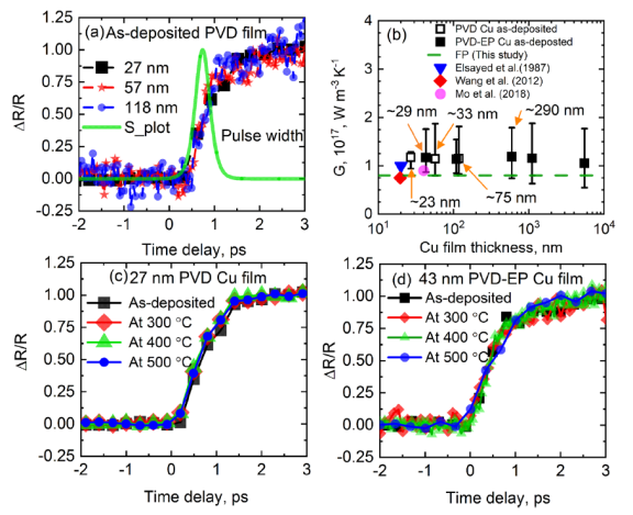

光看热导率,还没法判断本征电子-声子散射是否真的不受厚度和晶界变化影响。于是研究采用亚皮秒泵浦-探测技术,泵浦能量2.38 eV、探测能量0.775 eV,测量了27到5550纳米范围铜薄膜的电子-声子耦合因子G。
芯片
非平衡条件下的电子-声子相互作用
0.775 eV远低于铜的带间跃迁能(2.16 eV),可以测到近自由电子态的热反射响应,直接反映费米面附近的电子散射行为。
结果很直接:G值在所有厚度下基本恒定,不管晶粒尺寸和晶界偏析怎么变。退火态薄膜的G值也没因偏析而改变。就是说,电子-声子散射跟边界散射、偏析散射各管各的——马西森定则在室温下成立。

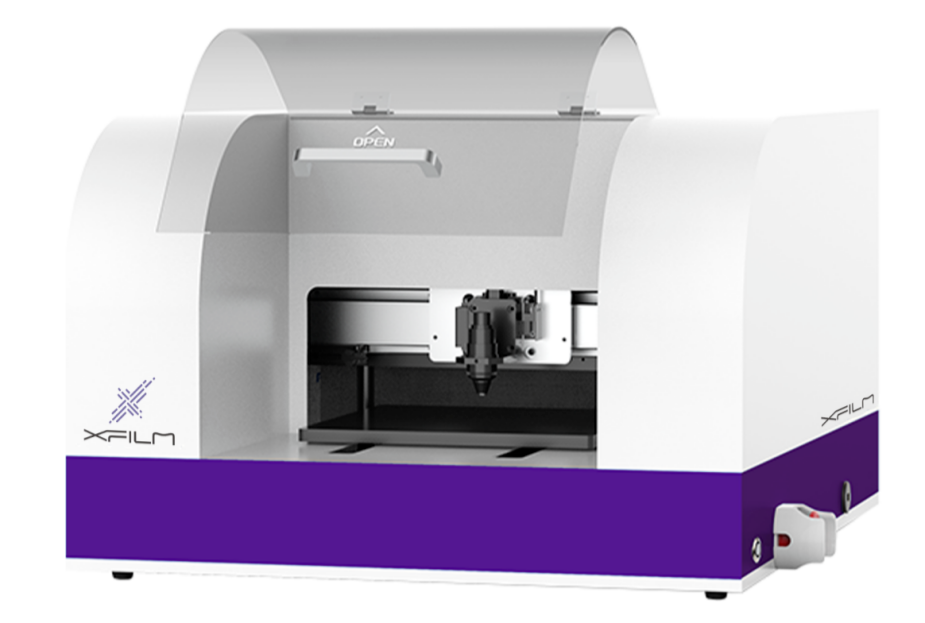

Xfilm埃利四探针方阻仪
/Xfilm
Xfilm埃利四探针方阻仪用于测量薄层电阻(方阻)或电阻率,可以对最大230mm 样品进行快速、自动的扫描, 获得样品不同位置的方阻/电阻率分布信息。
芯片
  • 超高测量范围,测量1mΩ~100MΩ
  • 高精密测量,动态重复性可达0.2%
  • 全自动多点扫描,多种预设方案亦可自定义调节
  • 快速材料表征,可自动执行校正因子计算
Xfilm埃利四探针方阻仪在本文中不仅是四探针法理论优势的实践载体,更是推动多技术对比研究的关键工具。未来将进一步提升四探针法的适用边界,使其在先进电子制造中持续发挥核心作用。
