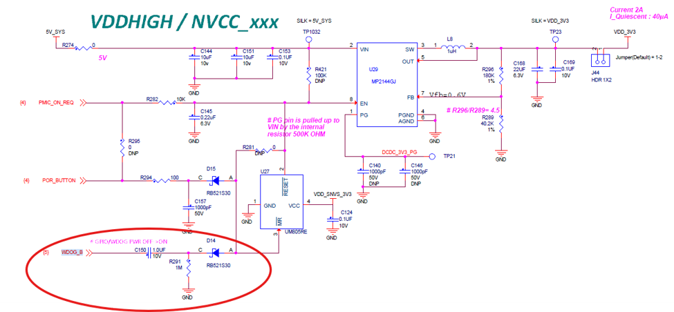

WDOG_B为什么要串一个电容而不能直接接复位芯片
在MIMXRT1060EVK的电源设计中,有一小段并不起眼的电路,却藏着一个非常经典、也非常容易踩坑的设计点:
复位芯片
WDOG_B为什么要串一个电容,而不能直接接复位芯片?
很多工程师第一眼看到这个电路时,都会有这个疑问。但真正理解之后,你会发现这颗电容,实际上是在“拯救系统”。
这篇文章,我们就把这个问题彻底拆清楚。
先看电路(简化版)
关键器件如下:
复位芯片
U27:UM805RE(复位监控)
MR:手动复位输入(内部20kΩ上拉)
D14:肖特基二极管(RB521S-30)
R291:1MΩ下拉
C150:1uF
同时暂时忽略PMIC_ON_REQ和POR_BUTTON的影响
这里最重要的关键点:MR引脚并不是悬空的,它内部有20kΩ上拉到VCC。
这个内部上拉,决定了整个电路的关键行为。

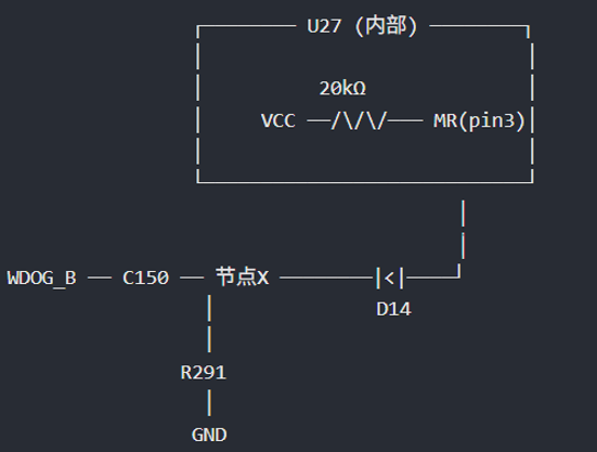

稳态分析:一切都没那么简单
在分析瞬态之前,必须先把稳态看明白。
当WDOG_B保持高电平时,如果WDOG_B=3.3V,那么:
C150左端电压为3.3V
U27内部通过20kΩ将MR上拉到VCC
同时还存在这样一条直流通路:
VCC → U27内部20kΩ → MR → D14 → 节点X → R291(1MΩ) → GND
因此,节点X不会简单地被R291拉到0V。相反,它会被这条通路抬高到一个接近高电平的位置。如果按3.3V电源、D14正向压降约0.25V来估算:
MR ≈ 3.24V
节点X ≈ 2.99V
则此时,C150在WDOG_B为高时,并没有承受完整的3.3V,而是只存了大约0.31V的电压差。
WDOG_B从高变低时,发生了什么?
电路的灵魂,就在这一瞬间。
第一步:C150 让节点 X 产生负向下冲
当WDOG_B从3.3V快速下降到0V时,由于电容两端电压不能突变,所以C150左端往下掉的时候,右端节点X也必须同步往下掉,以维持原有的电压差。
由于在跳变前,C150两端约有0.31V压差,因此在下降沿刚到来的瞬间,节点X的电压约为-0.31V,也就是说:
WDOG_B一旦从高变低,节点X会瞬间出现一个负向下冲。
第二步:D14导通,把MR一起往下拉
当节点X变成负压之后,D14就会正向导通,进而把MR一起往下拉。也就是说:
MR会在下降沿瞬间被拉到接近0V。
这个状态不会持续太久。因为MR在U27内部通过20kΩ上拉到VCC,所以当瞬态过程逐渐衰减后,MR会重新被拉回高电平。
