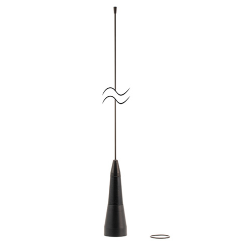

车载天线
L-com 2 dBi宽带聚合物弹簧车载天线,144~174MHz,NMO底座连接器

L-com诺通具备种类丰富和各类频段的车载天线,采用黑色柔性聚合物合金弹簧,具有防水效果的O型圈密封件,在使用过程中发生弯折时,基本不会产生电气噪声,特别适合公共交通和服务车辆等无线应用。
