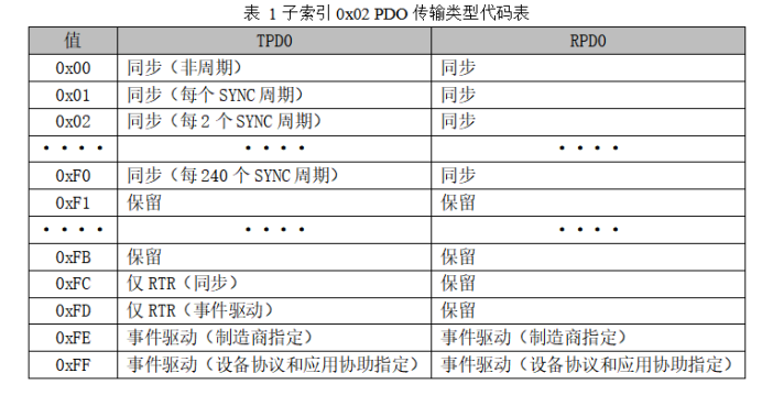

RPDO通过对象字典索引 0x1400 到 0x15FF 的子索引 0x02 控制传输模式;TPDO则通过对象字典索引 0x1800 到 0x19FF 的子索引 0x02 控制传输模式

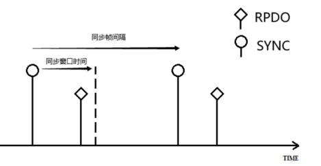

同步模式
对于RPDO,同步模式意味着CANopen设备在收到紧接着的一帧 SYNC(同步帧) 后,接收的数据才生效。
CAN
SYNC帧由总线中任意一台设备产生,通常由PLC产生,通过索引0x1005的对象字典定义SYNC帧ID信息与使能配置,默认使用标准帧ID 0x80。通过索引0x1006的对象字典控制SYNC帧的发送间隔和消费时间。
同步窗口超时处理
如果PDO错过了同步窗口时间,所有的TPDO将被丢弃并产生 EMCY(紧急报文) ,所有的RPDO也将被丢弃,直到下次同步消息接收后恢复。
同步窗口时间通过索引0x1007的对象字典控制,配置为0表示禁用该功能,其他值表示对应时间,单位为微秒(μs)。

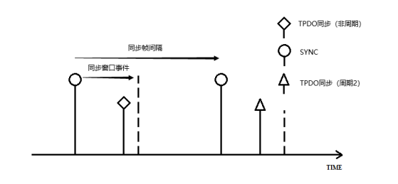

TPDO的同步发送模式可分为非周期(Type = 0) 和周期(Type = 1~240) 两种。
同步(非周期):每收到1个SYNC就发送1帧TPDO(1:1同步)。收到SYNC的瞬间立刻采样当前实时数据并在窗口内发送,采样和发送同步,反馈的是SYNC到来瞬时的真实值——伺服闭环控制首选。
同步(周期N):每收到N个SYNC才发送1帧TPDO(分频系数N=1~240)。在上一次TPDO发送后到N个SYNC触发前,持续缓存最新变化数据,等到凑够N个SYNC时发送缓存的最新值。采样和发送不同步——当N=1时,本SYNC发送的是上一周期已经更新完毕的数据。

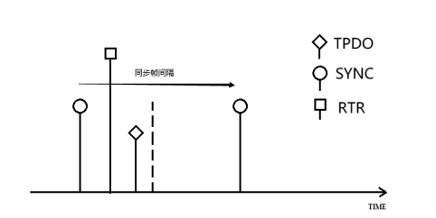

远程帧触发(RTR)
除了同步模式和事件模式,TPDO还支持远程帧触发(RTR),分为两种方式:
事件驱动方式:CANopen设备在收到RTR请求后,立即采样并直接生成PDO发送。
同步方式:CANopen设备在SYNC接收后开始采样并缓冲进PDO,收到远程帧后才发送。
