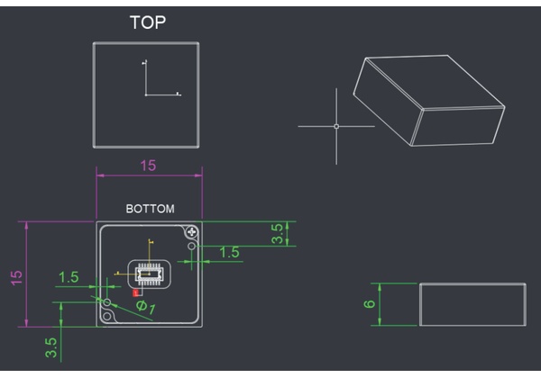

外形尺寸 15 × 15 × 6 mm

IMU▲ 图2:EM503外形尺寸图(单位:mm)
