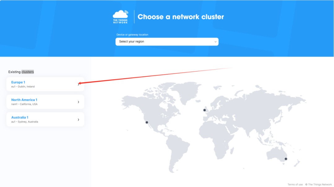

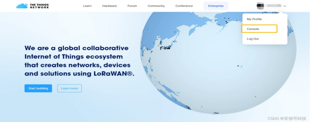

登录后进入控制台,选择欧洲区域(网关默认配置欧洲区域)。
传感器
点击进入控制台
传感器
点击进入欧洲区域控制台

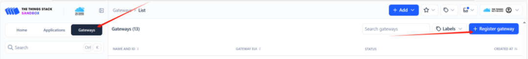

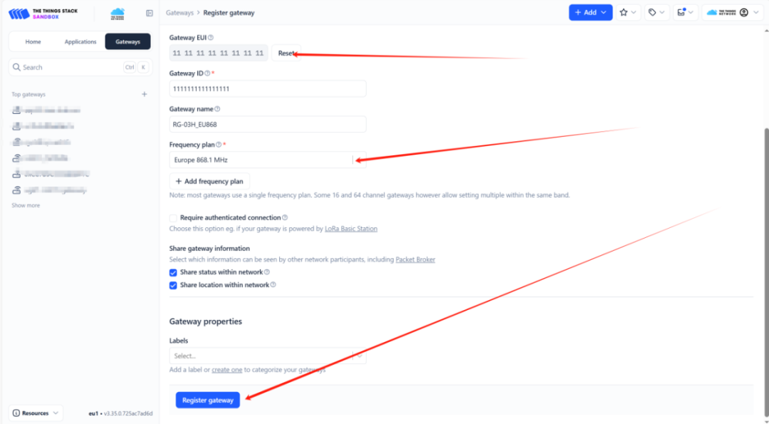

步骤3:TTN平台注册网关
在 TTN 平台注册网关,工作频段选择 Europe 868.1MHz。
传感器
注册网关
传感器
配置网关频段

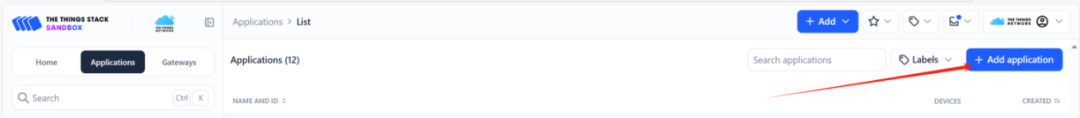

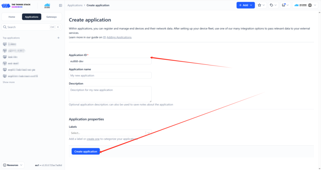

步骤4:创建TTN应用
在TTN控制台中创建应用,配置应用ID和名称等信息。

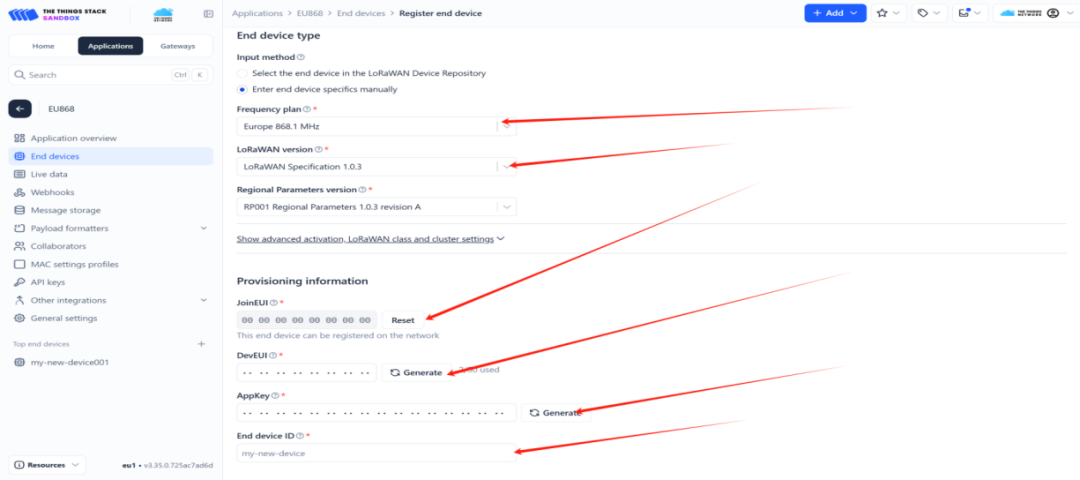

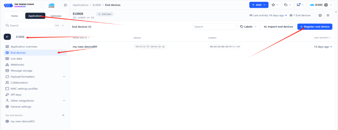

步骤6:TTN平台注册节点
在对应应用下注册终端节点,频段选择 Europe 868.1MHz。
填写 LoRaWAN 版本、区域参数、JoinEUI、DevEUI、AppKey 等信息。
传感器传感器

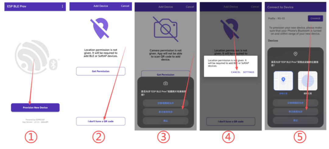

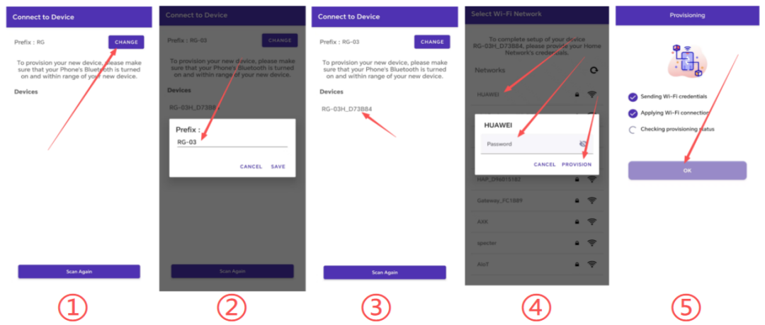

Wi-Fi 配网操作:
1. 设备接好天线,接通电源。
2. 上电瞬间长按配网按键,Wi-Fi 指示灯慢闪,表示进入配网状态。

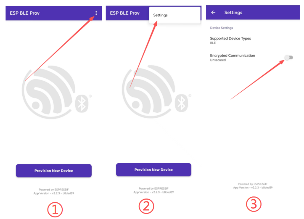

3. 手机安装 ESP BLE Prov 配网 APP 并打开。
4. 点击右上角 Settings,取消勾选 Encrypted Communication。
5. 返回主界面,点击 Provision New Device,完成授权。
6. 点击 I don't have a QR code,将扫描名称过滤改为 RG-03。
7. 选择目标 Wi-Fi 并输入密码,联网完成后点击 OK。
8. Wi-Fi 指示灯常亮即配网成功,设备已连接服务器。
传感器
免加密操作流程
传感器
APP授权操作流程
传感器
配网操作流程

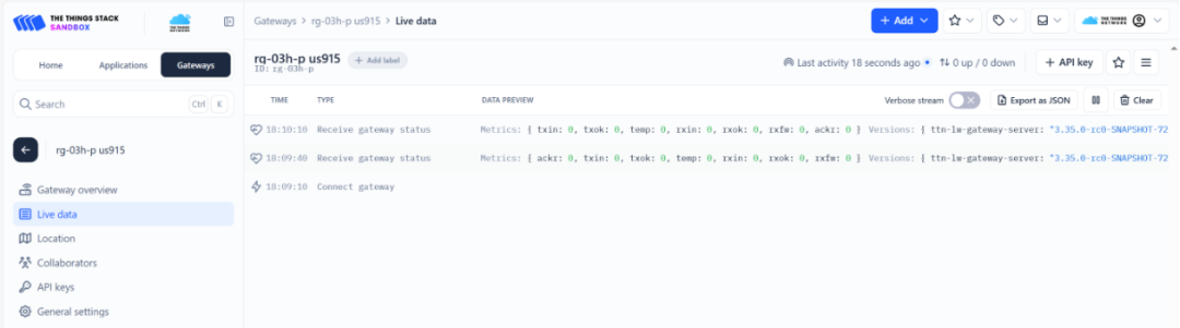

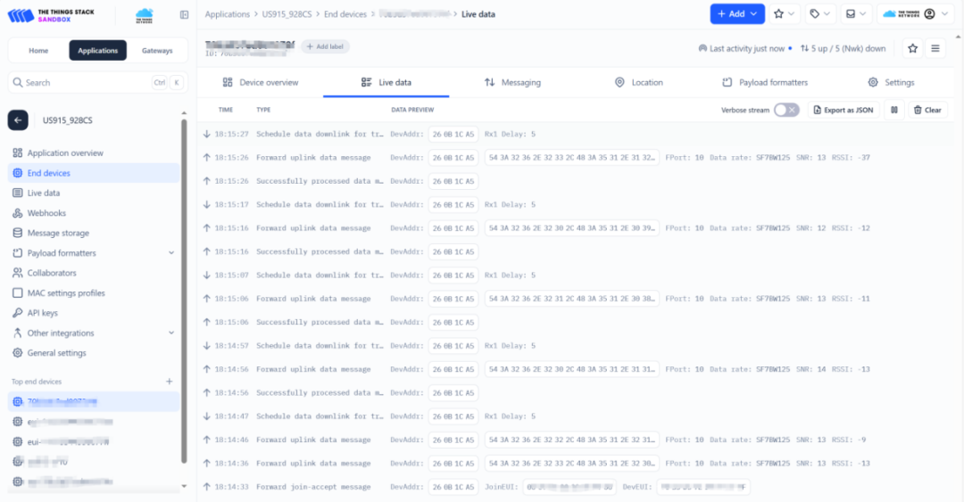

步骤8:验证网关入网
在 TTN 平台网关 Live data 中查看状态,确认网关已联网成功。
传感器
查询网关入网情况
步骤9:验证节点入网
通过 NFC 给传感器发送重启指令 Z00000000001,配置完成等待五分钟。
在平台节点的 Live data 中确认节点是否成功入网。

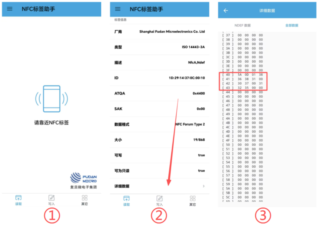

传感器 NFC 功能操作说明
手机安装 NFC 标签助手 APP。
传感器
NFC标签助手
打开 APP,靠近传感器 NFC 天线区域,读取芯片信息。
传感器
NFC读取信息
读取信息格式说明:
内容含义
5A数据头
0D长度
01已执行
38 36 38 31 00868.1 MHz 频率
30 37 00SF7 扩频因子
31 32 35 00BW125 kHz 带宽

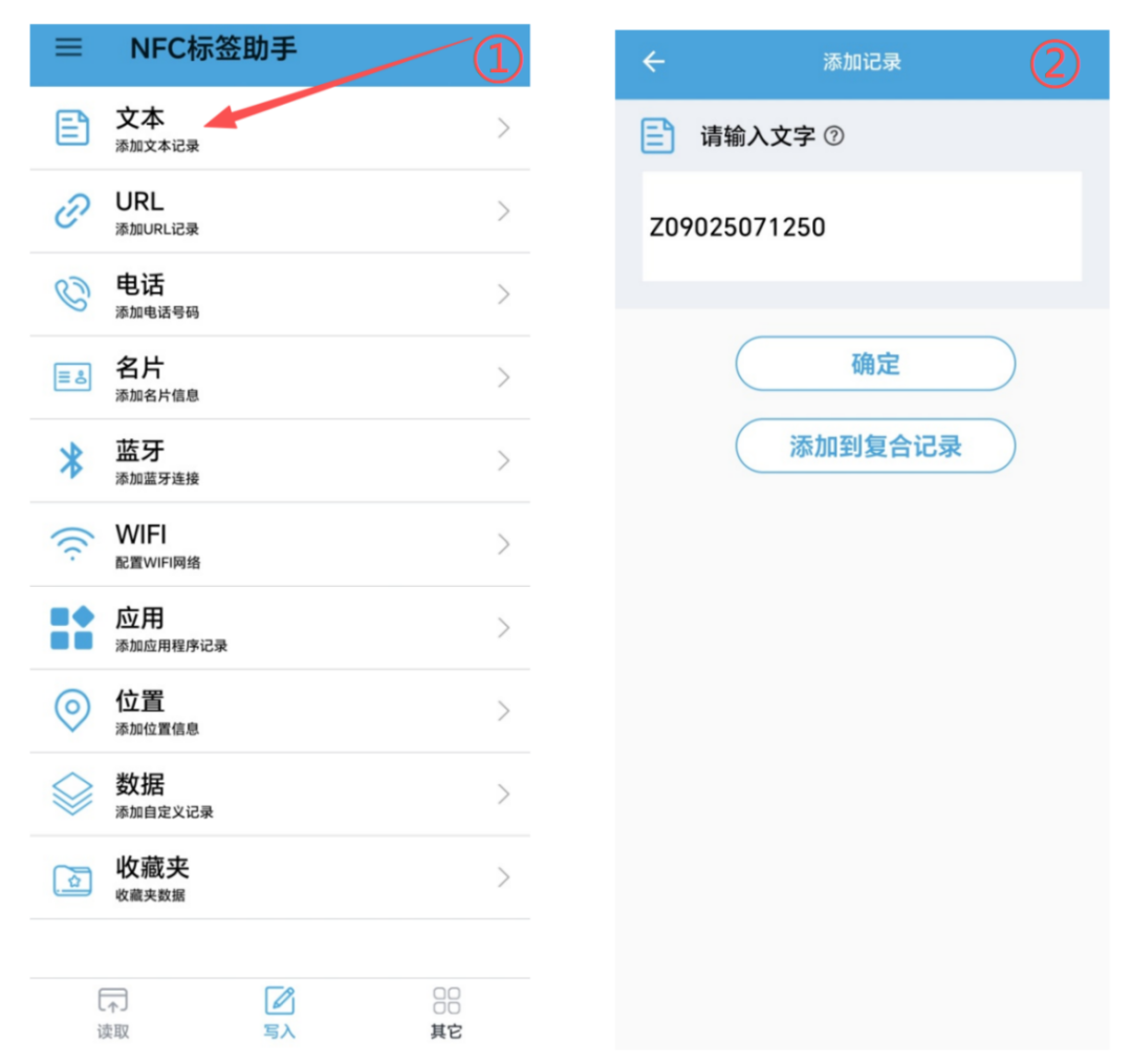

选择写入栏目,点击文本,输入配置信息后按确定,等待写入完成。
传感器
NFC写配置信息
配置信息格式说明:
字段代码段含义示例
1Z协议头(0x5A)Z
20执行状态(0/1/2)0 未执行
39025频率(值/10=M Hz)902.5 MHz
47扩频因子 SF7-SF12SF7
5125带宽 kHz125 kHz
60重启位(0/1)0 不重启

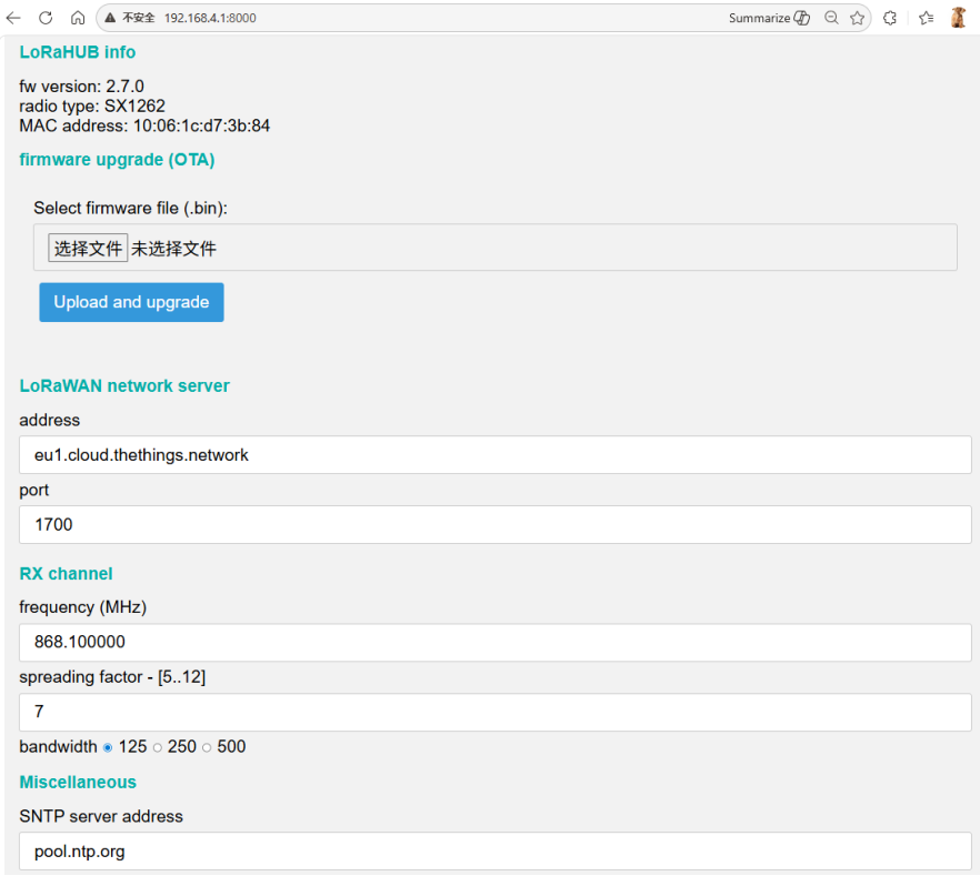

网关 Web 网页功能操作说明

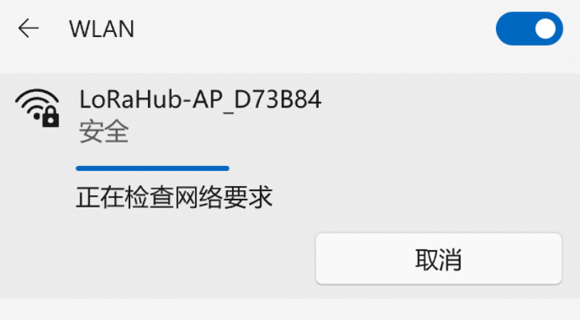

连接网关热点 LoRaHub-AP_XXXXXX,密码 12345678。
浏览器访问 http://192.168.4.1:8000
传感器
RG-03H 热点连接
传感器
RG-03H 网页内容
网页支持:配置接收信道频率与带宽、设置 SNTP 服务器、设置热点账号密码、OTA 固件升级。

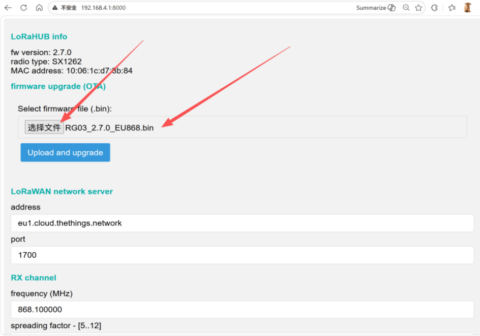

网关 OTA 升级操作说明
打开 RG-03H Web 页面,在 firmware upgrade (OTA) 栏目中选择要升级的 OTA 文件并上传。

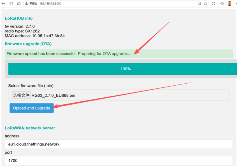

文件上传成功后,点击 Upload and upgrade,等待完成固件升级。
传感器
OTA升级完成
