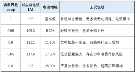

电压和设备负荷不变时,总电流和功率因数成反比。功率因数越低,线路里的总电流就越大。反过来把偏低的功率因数补偿上去,总电流就会明显下降。这就是无功补偿能省电的核心原理。下表就很好地说明了电流和功率因数的变化关系:

按现场实测来算,把功率因数从0.8提升到1.0,运行电流下降25%,整套线路加变压器的综合损耗能降低1%左右的有功电费。别看只有1%,对于每月用电几万、几十万度的工厂,日积月累下来,一年能省下一笔可观的开支。

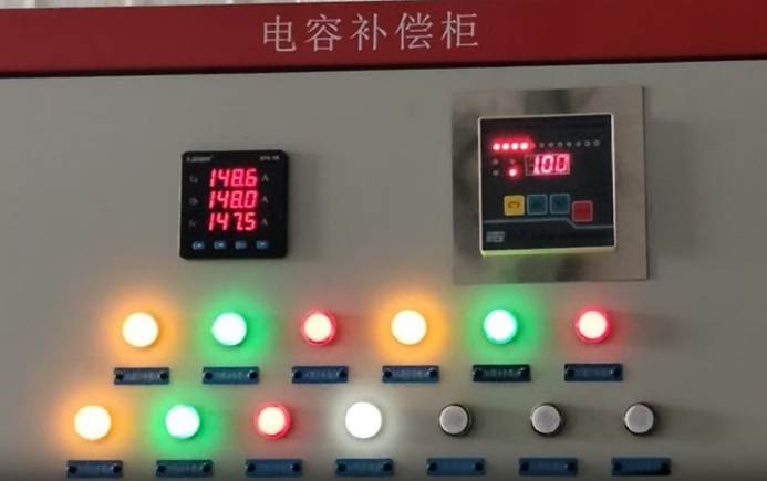

一是补偿精度不够。很多厂子的补偿柜只调到刚好达标,功率因数维持在0.9左右,离1.0还有差距,电流降幅有限,节电效果自然微乎其微。
二是投切不稳定,忽欠补、忽过补。老式补偿控制器投切比较粗糙,生产负荷一变,补偿量就跟不上,电流时高时低,没法稳定降低线路损耗,自然省不下电。
想要把节电效果发挥出来,就得用高精度补偿方案,比如新一代高精度无功补偿控制器,能将最小采样电流精度拉至3-5mA,彻底攻克小电流检测难题,让功率因数稳定维持在理想区间,电流和损耗才能一直降下来。
