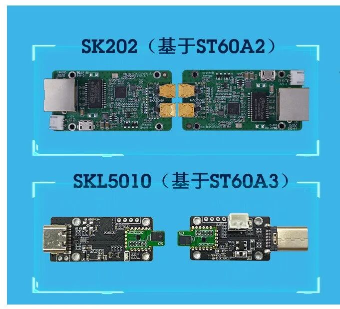

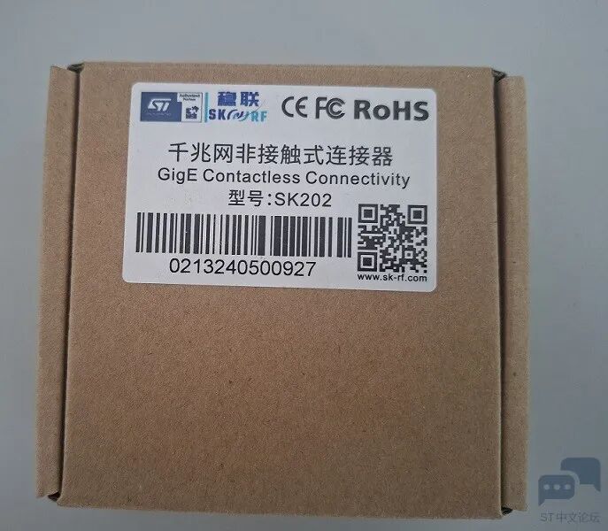

SK202连接摄像机测试性能
收到SK202模块,如图1所示:
意法半导体
▲图1
在官网进行资料下载,阅读,了解其主要连接应用和性能。

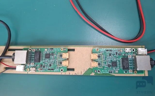

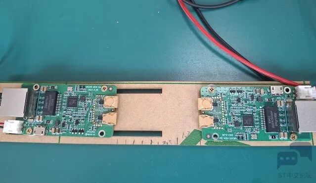

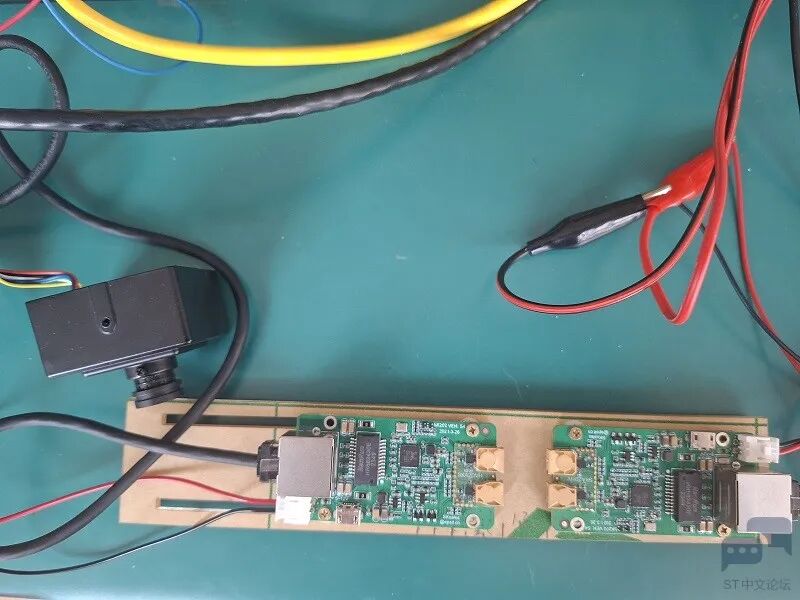

第一步还是做连接性测试。A模块通过网线连接电脑,B模块连接高清摄像头,根据其机械结构的螺丝孔设计了亚克力可滑动底板,其连接图如图2所示:
意法半导体
▲图2
为了模块的电源隔离,两部分供电使用独立的12V电源。

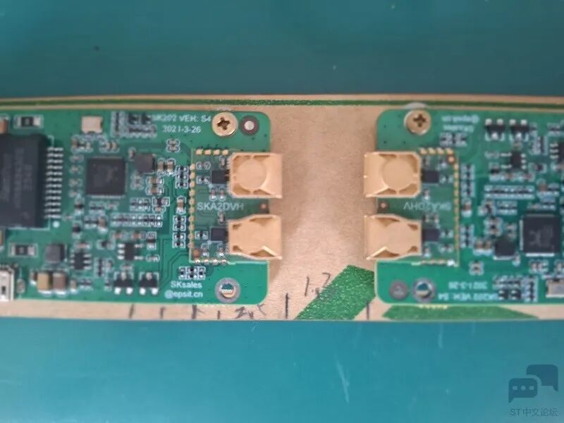

当前先测试连接,距离控制在13mm,如图3所示:
意法半导体
▲图3

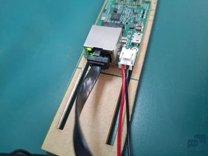

然后给两部分均上电,根据手册,SK202会和相应的连接部分进行自适应速率,可以看到网口的绿灯都亮了,如图4所示:

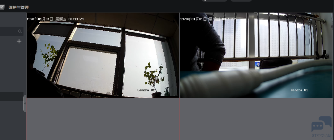

打开摄像机的上位机,这里使用海康的上位机软件,可以看到,连接正常,图像正常,基本无延迟。如图5所示:
意法半导体
▲图5
实验测试设备连接正常,可进行下一步测试。

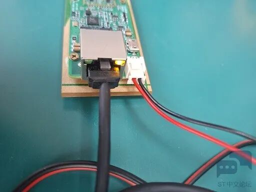

关于SK202自协商通信速率的选择

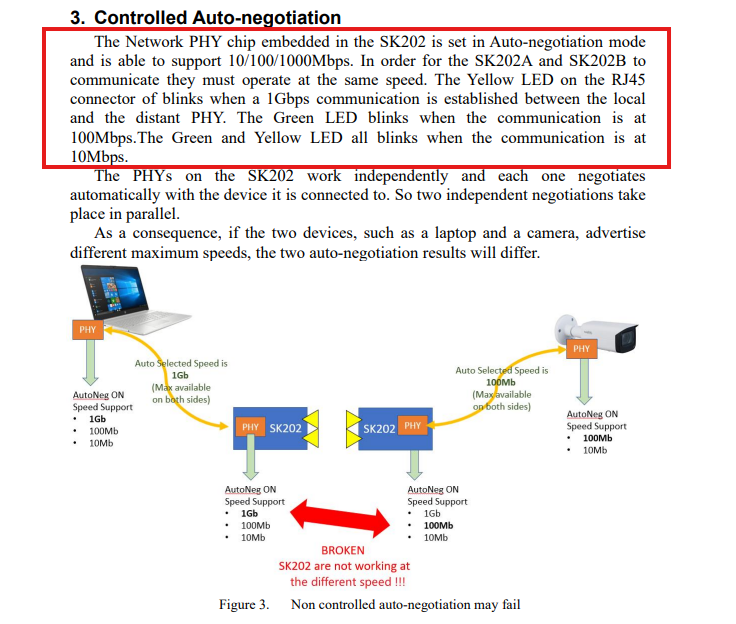

准备进行下一步测试时,发现连接摄像头的模块显示绿灯,连接电脑的模块显示黄灯。不同的通信速率是不能通信的。如图6所示:
意法半导体
▲图6
通过查看手册,如图7所示:
意法半导体
▲图7

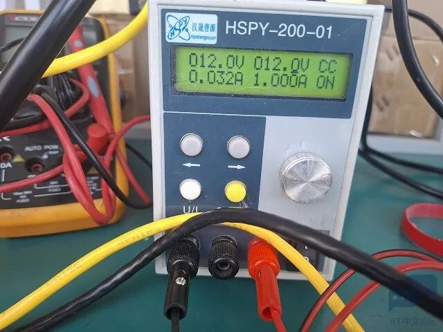

板卡使用的是Realtek的RTL8211。按照SK202提供的手册显示,黄灯为自协商为千兆,绿灯为自协商为百兆。考虑摄像机的速度应该到不了千兆,遂将电脑的网卡速度由自协商修改设置为百兆全双工,连接电脑的SK202 的供电电流由39ma降为33ma, 黄灯变为绿灯,再次测试通信,通讯正常,正常接收摄像机的图像数据。如图8所示:
意法半导体
▲图8

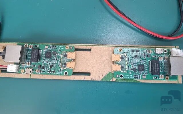

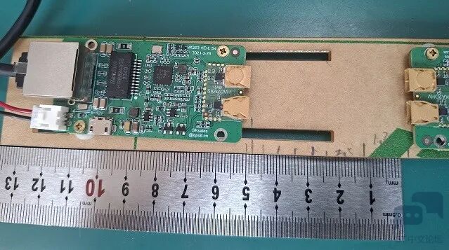

模块的通信距离还是挺重要的,决定机械结构怎么设计。本次依然使用原连接结构来测试SK202的通信距离。使用激光切割亚克力板,做出可调节的滑槽的刻度如图9所示:
意法半导体
▲图9
分别为13mm、25mm、30mm、35mm、40mm、50mm。
给设备供电,移动连接摄像头端的SK202板卡,测试不同距离的情况。
13mm 肯定是没有问题,测试距离从40mm开始。
距离是40mm,如图10:
意法半导体
▲图10
测试结果正常,数据正常。
距离是45mm,如图11:
意法半导体
▲图11
测试结果摄像机图像正常。
距离是50mm,如图12:
意法半导体
▲图12

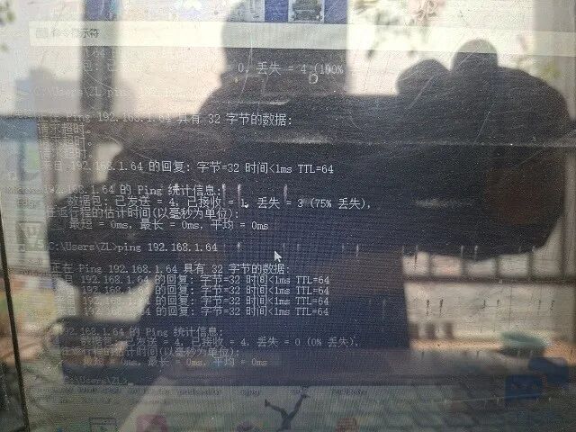

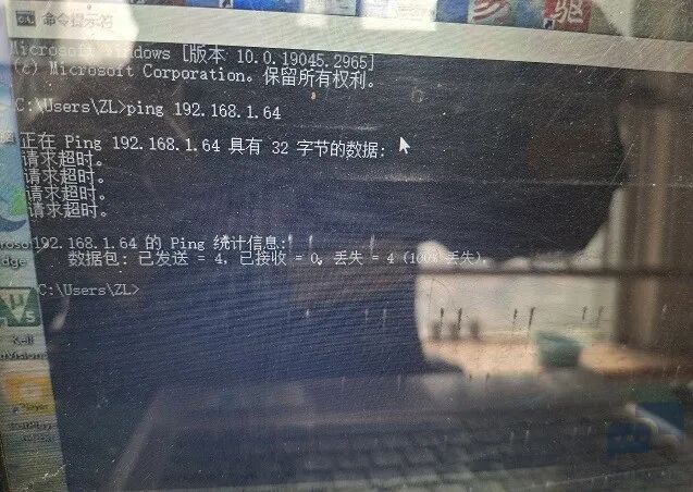

数据连接断开,无数据传输,测试TCP连接,如图13:
意法半导体
▲图13

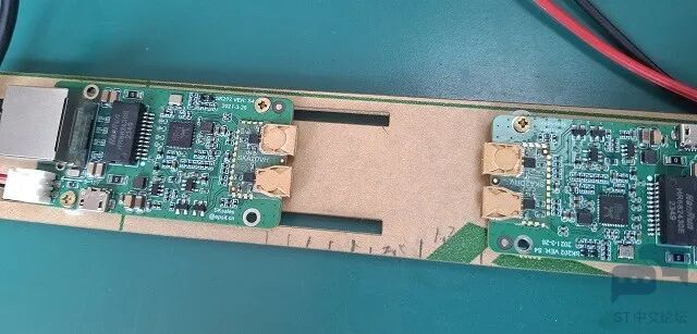

基本数据无连接,50mm处TCP断开。将两块板继续靠近,如图14所示:
意法半导体
▲图14
可以连接数据,显示正常,测试TCP,也正常,如图15所示:
意法半导体
▲图15
翻转设备90度,测试,无数据。
模块天线水平对接时,最大距离为48mm。错开90度天线后,通信断开。

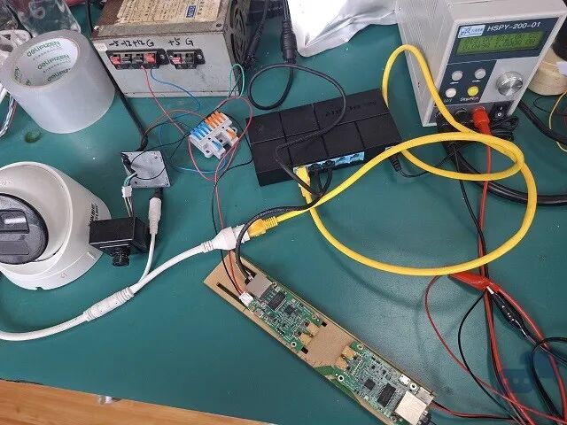

SK202以太网多设备兼容性测试
本次测试主要测试设备的兼容性。增加到两台摄像头和交换机来测试,在千兆网络下测试模块的通信情况。

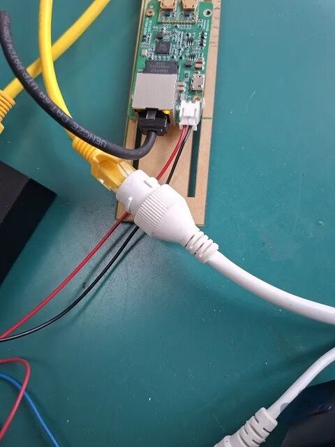

话不多说,通过交换机连接两台摄像机,如图16所示:
意法半导体
▲图16

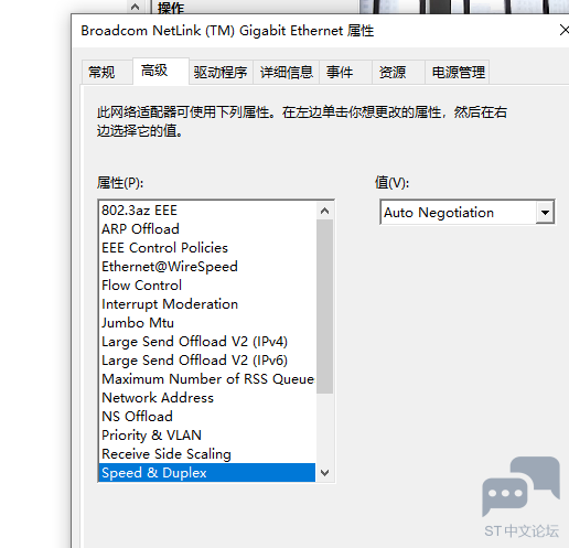

上电发现模块灯变为黄色,转为千兆速度。故需要将计算机的网口速度也调整为千兆,这里调整为自适应。如图17所示:
意法半导体
▲图17
上电,灯为黄色,如图18所示:
意法半导体
▲图18

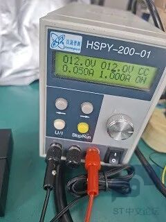

改为千兆以后,模块电流也由33ma,变为50ma,如图19所示:
意法半导体
▲图19

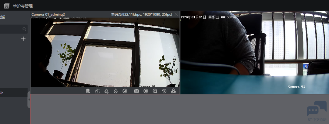

打开视频显示软件,可以看到两路视频正常显示,如图20所示:
意法半导体
▲图20
正常运行了十分钟,图像正常,无卡顿现象。当前设备在接入两台摄像机的情况下,兼容性满足。

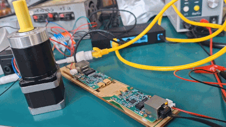

SK202复杂环境抗干扰测试

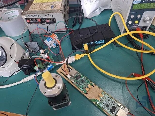

为了测试设备的复杂环境抗干扰情况,使用一台功率步进电机模拟环境的干扰。将步进电机放到测试的模块旁边,连接好驱动,如图21所示:
意法半导体
▲ 图21

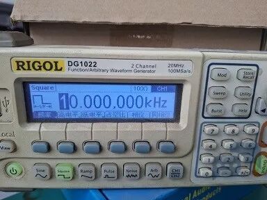

使用信号发生器,驱动频率为10K,如图22所示:
意法半导体
▲ 图22
正常步进电机运行,打开视频软件,图像正常,如图23所示:
意法半导体
▲ 图23
运行大约10分钟,基本正常,动图如图24所示:
意法半导体
▲ 图24
通过本次模拟电磁干扰环境实验,有步进电机存在的情况下,模块依然正常通信。
