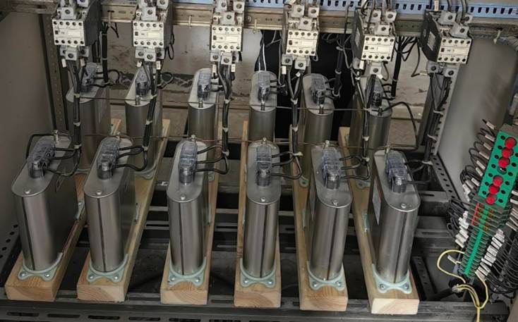

其次就是高供高计用户的变压器空载损耗。变压器哪怕不带负载,铁芯励磁也要消耗固定感性无功,这笔损耗全部算进考核电费。早年控制器识别不了高压侧这点空载无功,老师傅只能加一组固定电容常年投运,抵消变压器空载无功。
那会儿硬补优势很实在:接线简单、不用复杂调试、造价便宜,空载兜底防罚款,是当时没更好选择下的妥协方案。

硬补电容容量固定,不分昼夜、不分生产状态一直运行,工厂负荷是动态变化的,这就注定它两头不讨好,我见过太多工厂踩坑。
1.白天满负荷生产:欠补被罚
有个注塑厂,装了20kvar固定硬补,白天十几台注塑机全开,无功缺口大,仅靠一组固定电容根本补不够,功率因数跌到0.8以下,每月被扣上千罚款。
2.夜间停工空载:过补超前罚款
还是这家注塑厂,夜里全厂停机,只剩变压器空载,20kvar电容持续输出容性无功,功率因数直接超前,供电局照样扣力调电费,等于白天、晚上两头挨罚。
很多老板纳闷,功率因数忽高忽低,每月电费忽扣忽罚,根源基本都是这套老旧固定硬补,只有负荷全天稳定不变的作坊才能勉强凑合用。

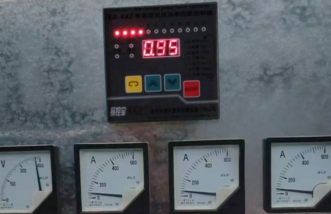

现在新款无功补偿控制器技术完全换代,市面上主流机型能做到5mA微电流采样,再也不存在轻载、空载欠流保护休眠的老问题。
同样拿那家注塑厂举例,更换高精度控制器后,夜里停工电流微弱,设备照样精准检测无功,只投入极小容量电容抵消变压器空载损耗,不会出现过补;白天机床全开,控制器自动多投电容,按需补偿,再也没出现功率因数超标罚款。
针对高供高计变压器空载无功,现在配套高采低补方案,直接精准捕捉高压侧空载无功,动态调节电容投切,不用额外加装固定硬补,补偿精度、稳定性远胜老式死电容。
简单一句话:负荷大就多补,负荷小就少补,空载微量补,从根源杜绝过补、欠补两种罚款情况。
