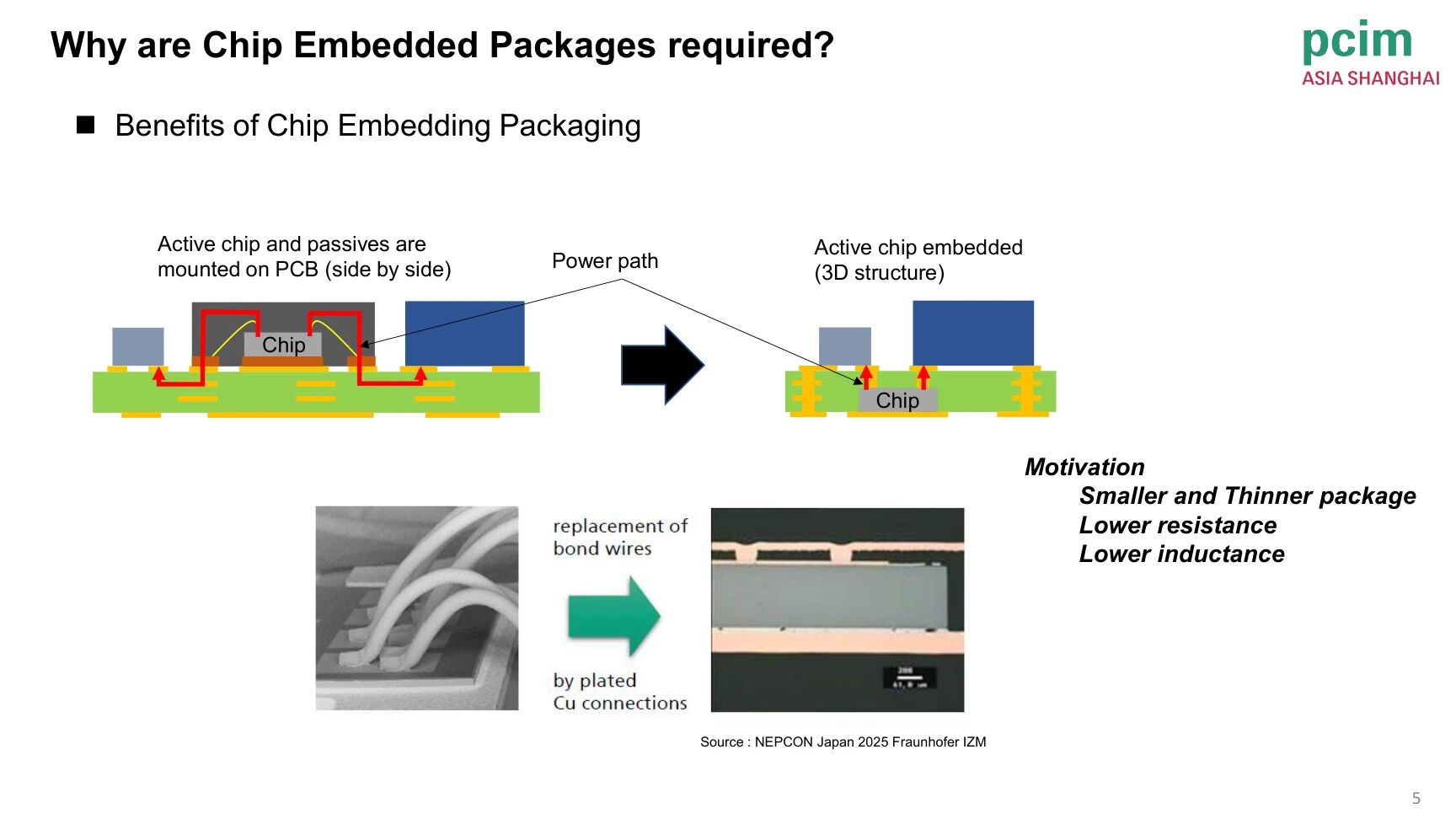

芯片嵌入封装的核心价值,是把功率路径从二维板级连接,压缩成更短、更厚、更低寄生的三维互连。AOI把动机讲得很清楚:更小、更薄、更低电阻、更低电感对AI电源和车载逆变器而言,这些指标已经不是外观优势,而是效率、热和EMI的基础变量
功率模块
图片来源:AOI
SysPro备注: 这里的重点不是“埋芯片”这个动作本身,而是埋完以后能否形成可控的电流路径、散热路径和制造路径。功率封装和普通逻辑SiP最大的差异,在于铜厚、热阻、绝缘、界面应力和可靠性验证难度都更高。

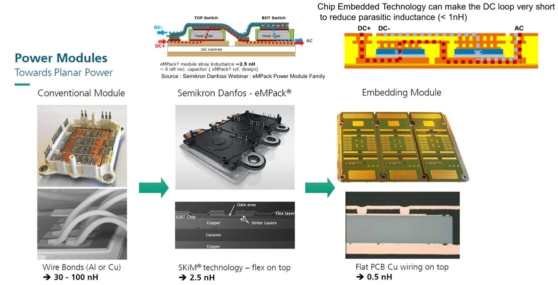

AI/Data Center场景,要求电源更靠近负载,电压轨更多,瞬态更快,被动件更难继续外置堆叠。
汽车逆变器场景,则要求高电流、低寄生电感、高功率循环能力可扩展量产
以上两者共同把封装从“芯片载体”推向“系统电源结构件”

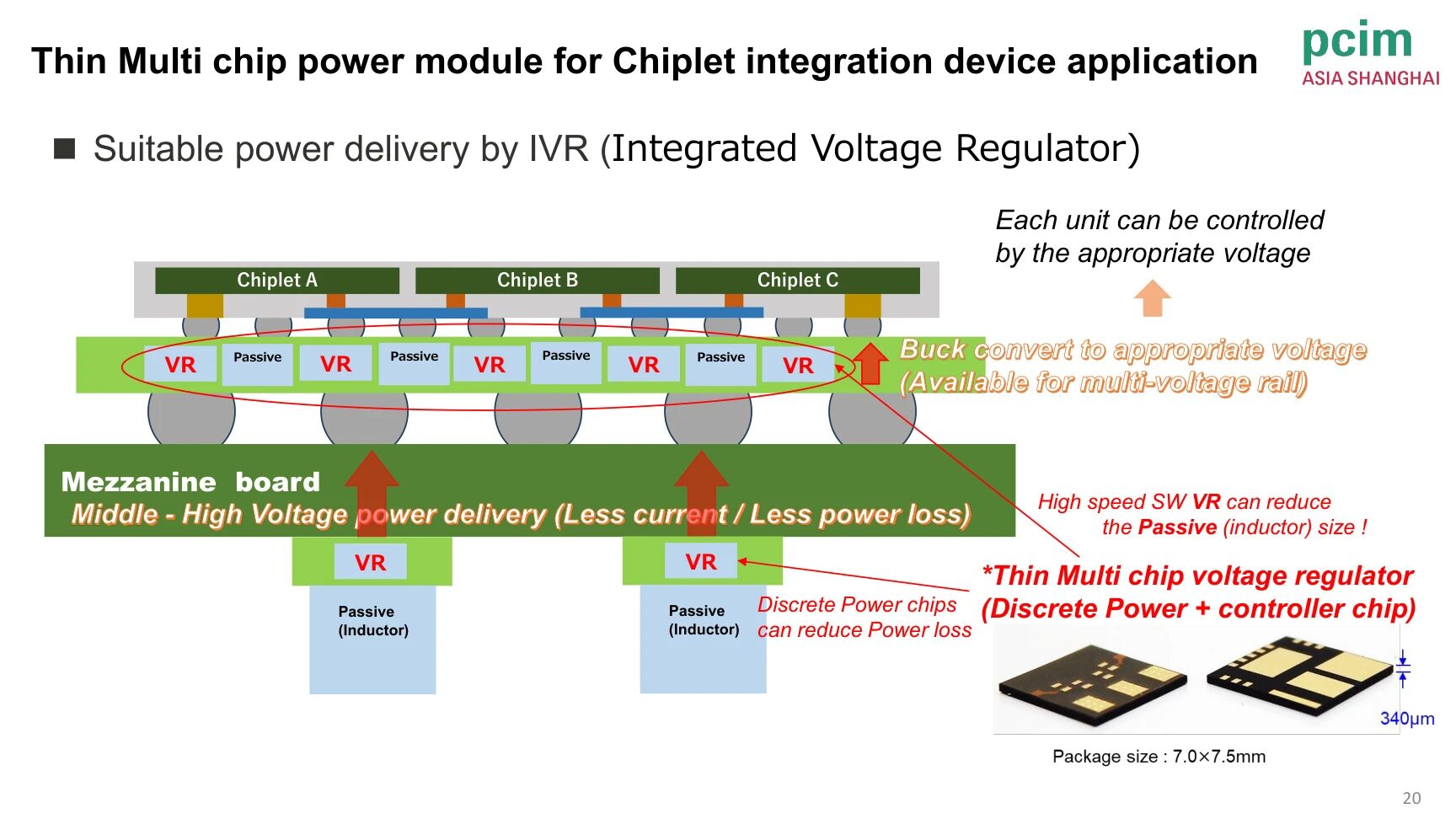

AOI关于薄型多芯片VR思路很有代表性:
通过集成电压调节器把中高压供电送到更靠近chiplet的位置再在本地buck到合适电压。这里的封装价值不仅是薄,而是电源完整性和被动件体积被一起改变

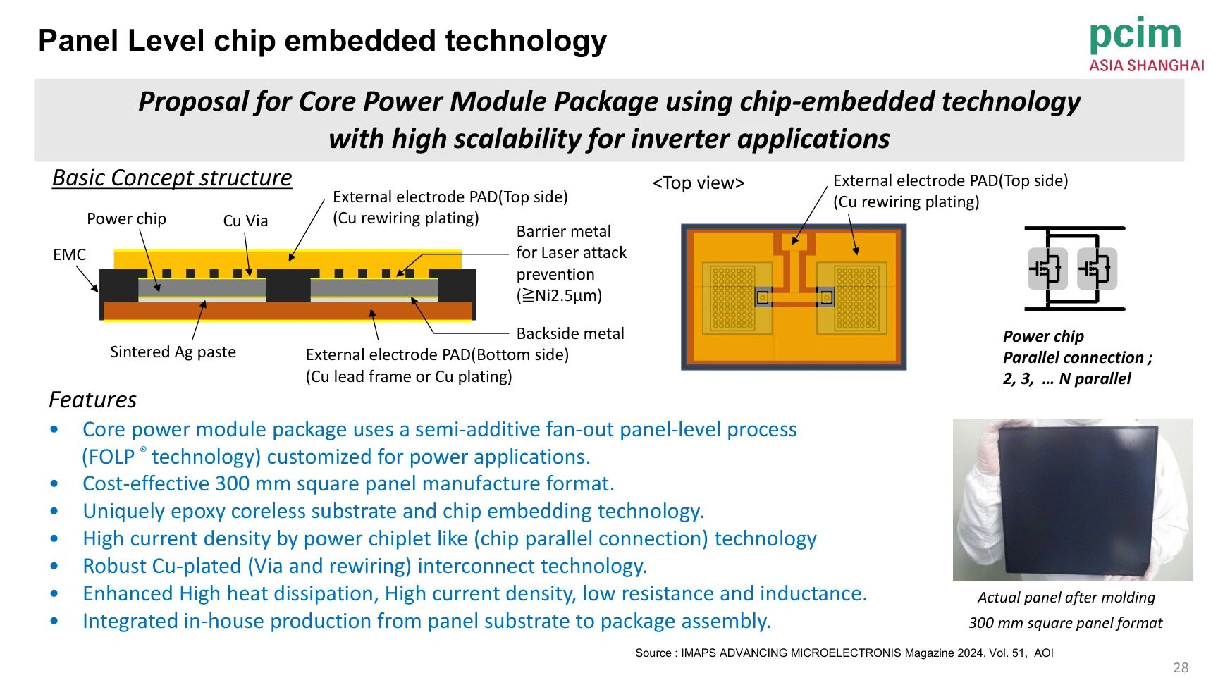

AOI方案里用到了300 mm面板级功率封装。
面板级功率封装的潜台词,是把功率模块的制造从单颗组装向更高并行度迁移,并通过依托半加成扇出版级工艺实现厚铜互连、铜通孔芯片并联结构成型

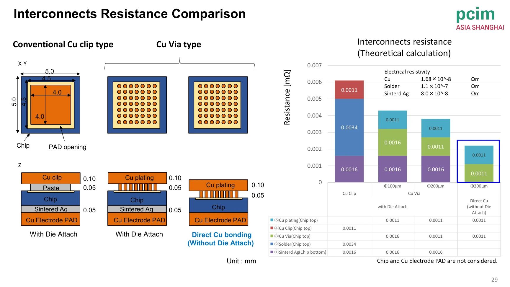

这对汽车逆变器尤其重要。
SiC模块往往需多个芯片并联电流分配、寄生电感热扩散都会影响效率与可靠性。因此,我们会看到功率芯粒并联方案,本质上是在尝试用封装层面的几何和铜互连来解决并联芯片的一致性问题。

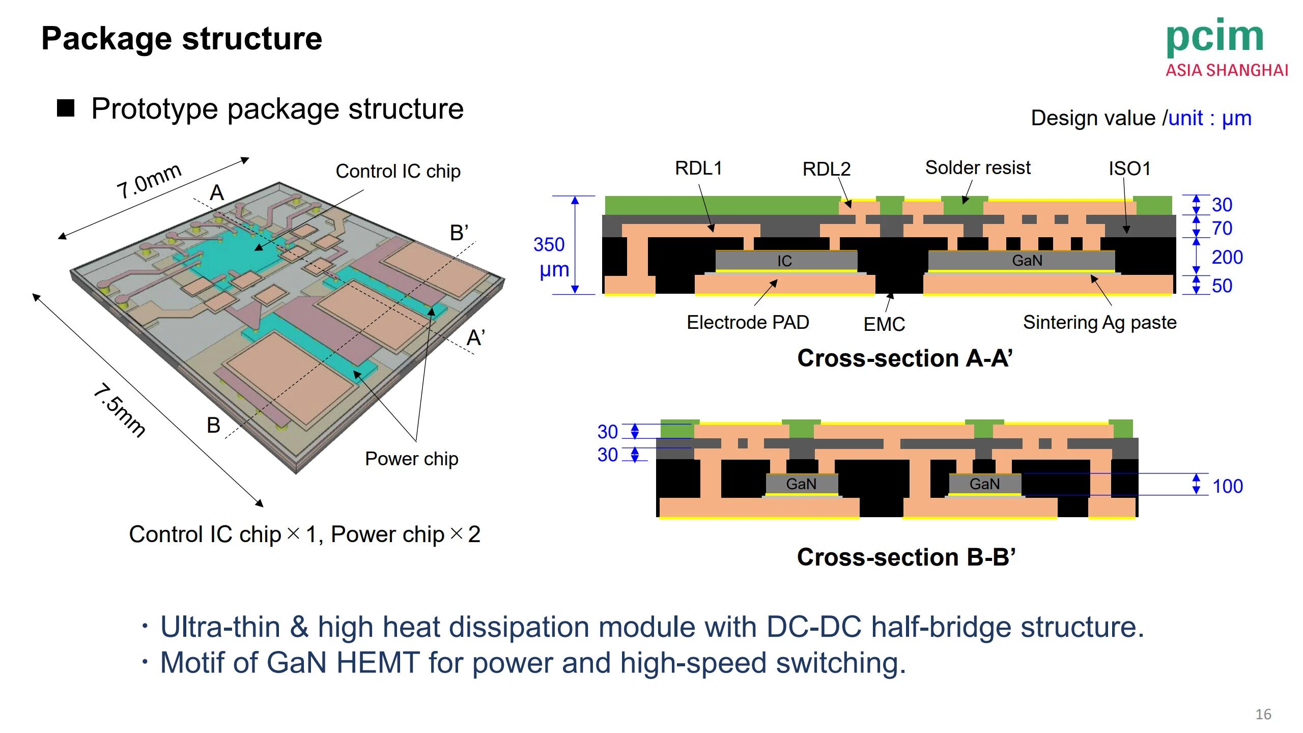

四、核心矛盾:低阻低感很诱人,但界面可靠性才是硬门槛
我们知道,芯片嵌入封装能带来低电阻、低电感、薄型化和更短热路径,也能让AI VR和车载SiC模块获得更高集成度。
但,这也会导致:芯片、树脂、铜RDL、铜通孔、Ag烧结层和金属基底之间形成更多关键界面热循环、功率循环、层间剥离、空洞、BLT铜表面氧化都会影响长期可靠性
因此:评估面板级嵌入式功率封装,不能只看电阻和热阻的漂亮数字,还必须看界面粘接、烧结工艺窗口、厚铜应力、分层失效汽车级验证是否闭环。
