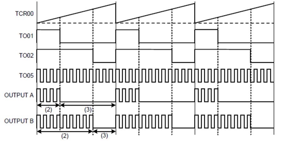

LED的双频调光通过将两个占空比不同的PWM输出(TO01、TO02)与PWM输出(TO05)进行与非逻辑(NAND)来实现。
假设DC/DC转换器采用恒流控制(开关控制),TO01和TO02是用于控制LED闪烁频率的PWM输出,频率设为1Hz,TO05用于控制LED整体亮度,设置TO05为比TO01和TO02更高的频率,这两种频率的组合可以实现精细的调光控制。
下图为工程时序图:
(1)将TAU01、TAU02和TAU05设置为PWM输出模式。
(2)当TO01为高电平时,使能来自TO05的PWM输出,并从OUTPUT A输出。类似的,当TO02为高电平时,使能OUTPUT B的输出。
(3)当TO01为低电平时,OUTPUT A的输出固定为低电平。类似的,当TO02为低电平时,OUTPUT B的输出固定为低电平。

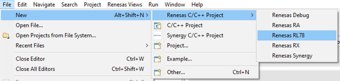

通过点击File->New->Renesas C/C++ Project->Renesas RL78创建新工程。
RL78
点击可查看大图

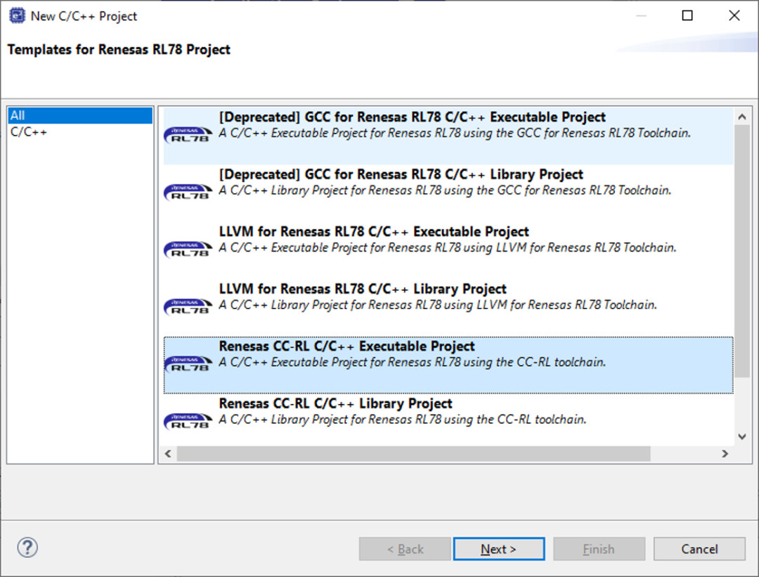

选择Renesas CC-RL C/C++ Executable Project,点击Next。
RL78
点击可查看大图

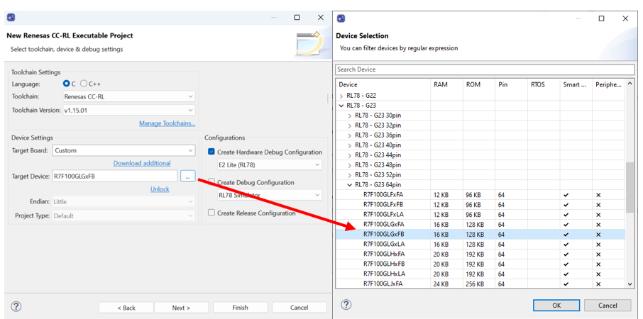

为工程命名,如RL78G23_SC_Sample。
选择Renesas CC-RL v1.15.00及以上版本的Toolchain。
选择Target Device 为R7F100GLGxFB(依据所使用的MCU进行选择)。
RL78
点击可查看大图

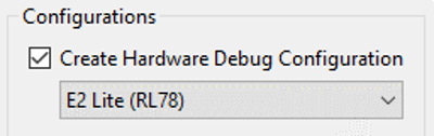

在Hardware Debug Configuration中选择E2 Lite (RL78),点击Next。
RL78
点击可查看大图

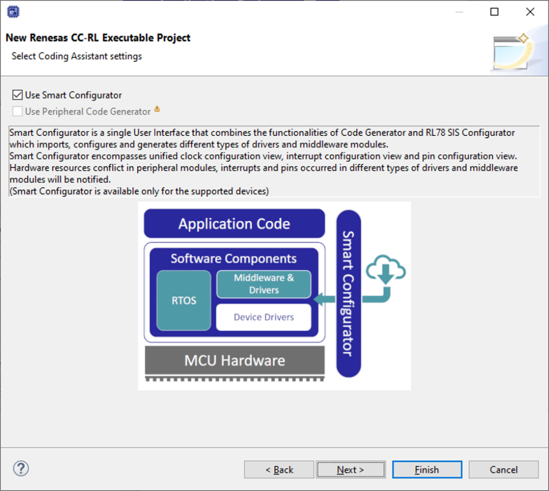

选择Use Smart Configurator,点击Next。
RL78
点击可查看大图

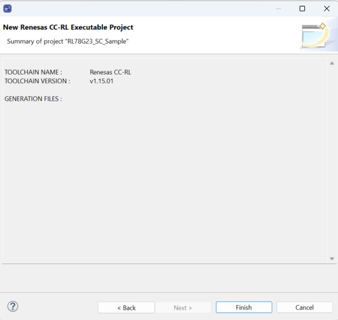

确认Toolchain信息,点击Finish。

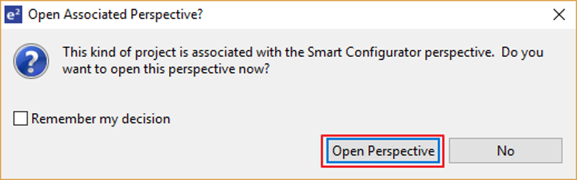

如果出现以下弹出窗口,请点击Open Perspective,如果你希望以后仍选择Open Perspective,可以勾选Remember my decision。
RL78

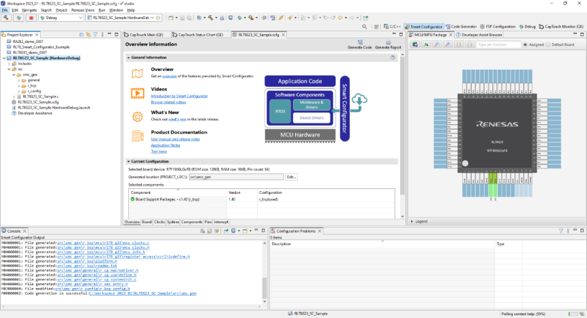

Smart Configurator配置
工程创建之后可以看到如下Smart Configurator视图。
RL78
点击可查看大图

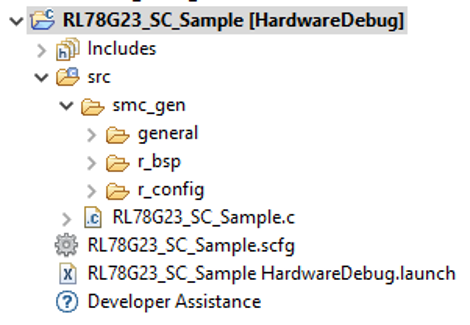

在Project Explorer中,展开文件夹以查看整个工程树,所有Smart Configurator生成的代码都会放在“smc_gen”的子文件夹中。
RL78

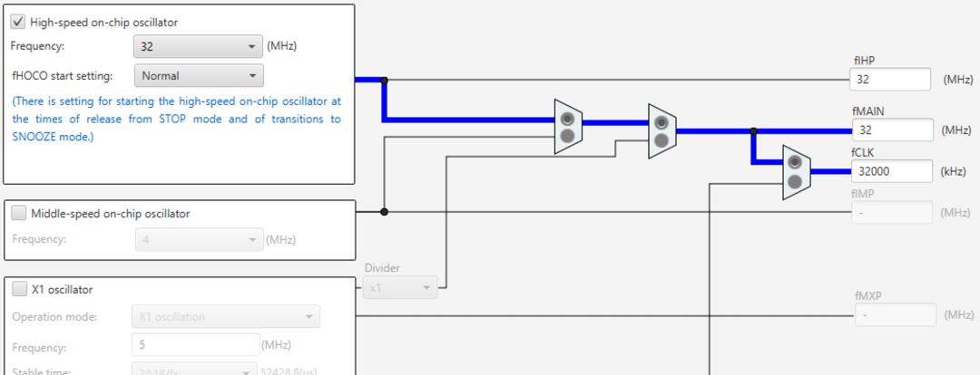

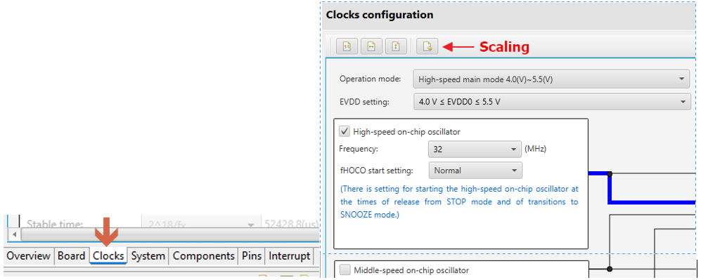

在Smart Configurator视图中,点击Clocks选项卡,打开配置窗口,配置MCU启动/运行所需的时钟。通过拖动窗口或使用右图中箭头所示的缩放按钮来扩大窗口,可查看更多内容,使用左箭头可返回到默认设置。
RL78
点击可查看大图
勾选High-speed on-chip oscillator,取消勾选Middle-speed on-chip oscillator和X1 oscillator,并确保系统时钟来自于High-speed on-chip oscillator。

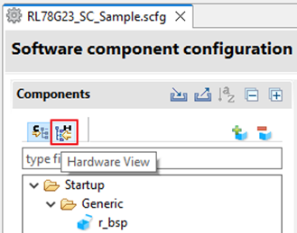

将视图从Components切换为Hardware View。

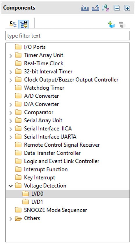

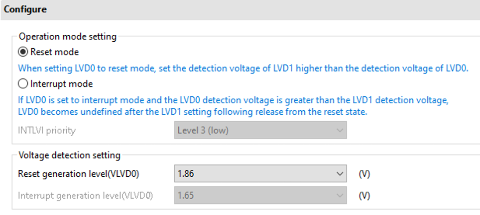

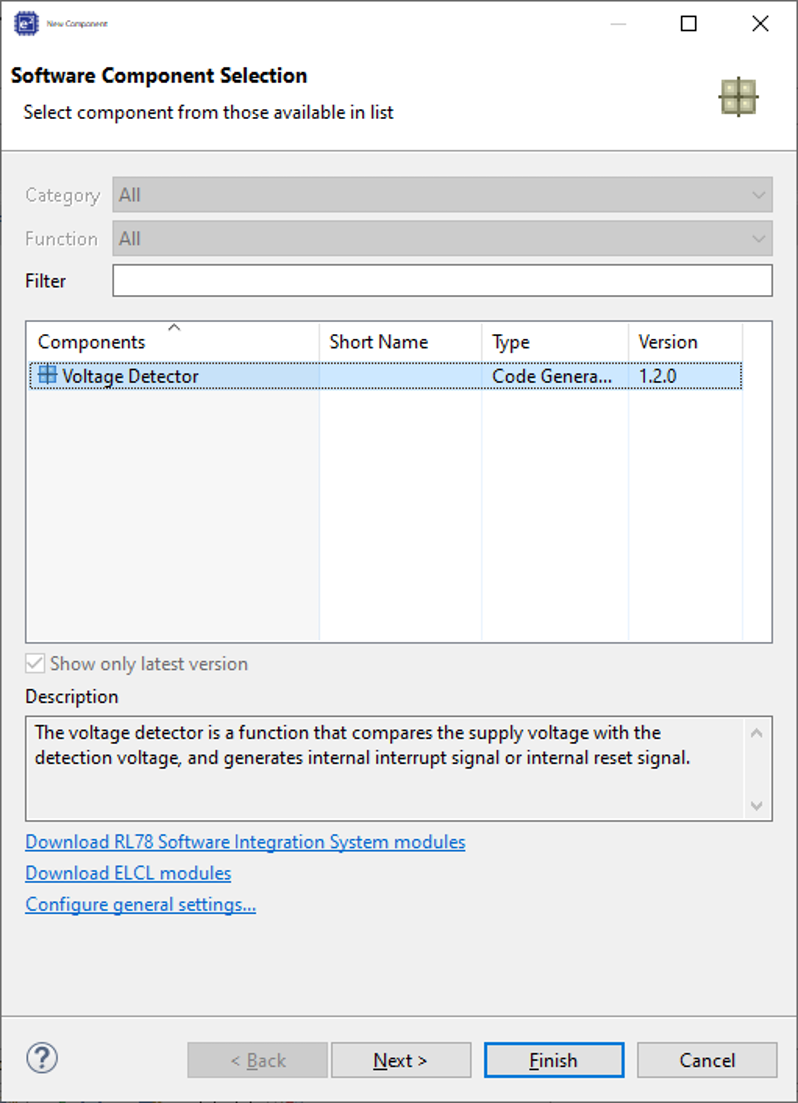

接下来在工程中添加一个电压检测(Voltage Detection)模块,打开Voltage Detection,然后双击LVD0,以添加低电压检测模块。
RL78
点击可查看大图
打开Software Component Selection窗口,选择Voltage Detector,然后点击Next。
RL78
点击可查看大图

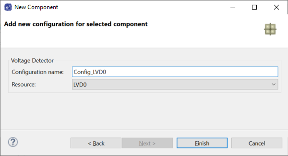

在如下界面上,可以根据需要更改配置名称,修改过后可点击Finish。
RL78
点击可查看大图
在配置窗口中,选择LVD0的Reset mode,并从下拉列表中选择要使用的一个复位产生电平(VLVD0),本次工程选择1.86(V)。

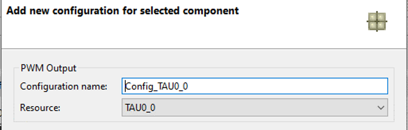

接下来添加一个TAU模块来生成PWM输出,打开Timer Array Unit,双击TAU00。
RL78
点击可查看大图
在Software Component Selection窗口。选择PWM Output,然后点击Next。
RL78
点击可查看大图
RL78
点击可查看大图
注意
此步骤的目标是创建两个具有不同占空比的PWM输出,用于调光控制。通过改变每个通道的占空比即可控制LED的亮度。
