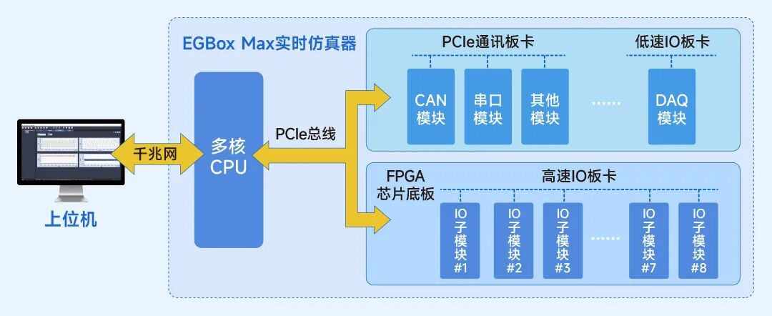

EGBox Max 仿真器与上位机之间采用千兆以太网基于 TCP/IP 协议进行通讯,实现仿真过程的实时监控与操作。模型程序可灵活部署至 CPU(适配复杂算法)或 FPGA(侧重高速并行运算,提升实时性)。
cpu
设备 CPU 与 FPGA 之间通过 PCIe 总线高速通信,FPGA 底板为 8 插槽结构设计,配备独立高速同步 IO 硬件模块,可直接驱动 IO 完成外部信号采集与输出;同时支持低速 IO 采集模块,兼容 CAN、串口等工业通讯协议,进一步拓宽仿真系统的应用场景,适配多样化仿真测试需求。

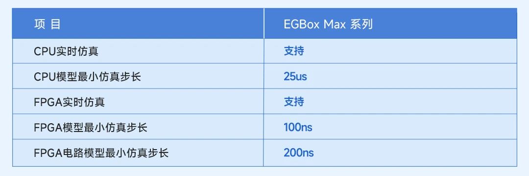

仿真规模
EGBox Max 仿真器 CPU模型最小仿真步长可达 25μs,FPGA模型最小仿真步长低至 100ns,FPGA电路模型最小仿真步长为 200ns,可支撑大规模、多节点系统仿真运算,稳定精准完成各类复杂工况仿真。

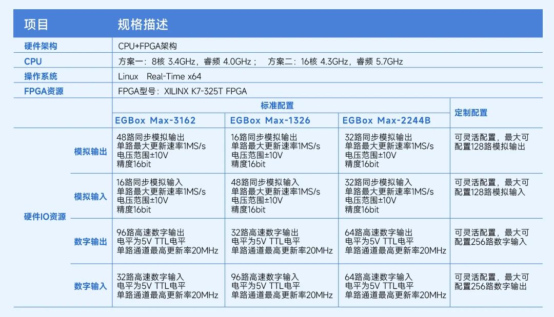

EGBox Max 系列可通过选配不同类型、不同数量的 IO 模块,形成差异化硬件性能配置,产品提供标准机型与定制化机型两种组合方案,满足不同用户仿真规模需求。

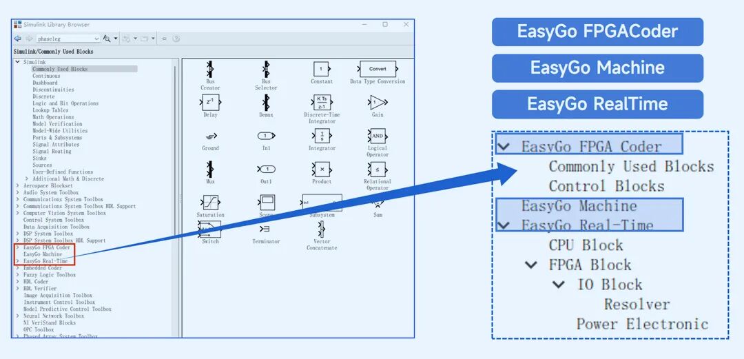

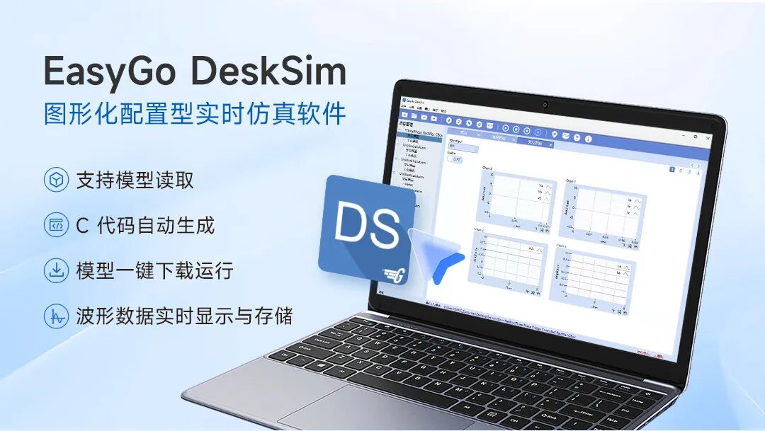

EGBox Max 具备完善软件生态,支持 Matlab/Simulink、LabVIEW 等仿真软件工具,通过自研 DeskSim 图形化 FPGA 编程软件平台实现了软硬协同集成,无需编译即可运行,极大地简化了传统FPGA开发流程,大幅降低实时仿真门槛。
cpu
EasyGo DeskSim 是一款图形化配置型实时仿真软件,支持模型读取、C 代码自动生成、模型一键下载运行、波形数据实时显示与存储等功能。集成智能检测、数据转换、曲线载入、参数变量管理、FPGA 电路模型在线调参等实用能力,显著提升项目开发与调试效率。

EasyGo RealTime Block:提供 8 种硬件架构模板(如 CPU+FPGA、多 FPGA并行等),内置电力电子控制专用模块(如PI 控制器、SVPWM 等),加速模型部署。
EasyGo FPGACoder Block:支持用户自定义 FPGA 模型开发,最小步长可达50ns,无需编译直接部署,满足高频电力电子拓扑仿真验证需求。
EasyGo Machine Block:预置类型最齐全的常用电机模型及六相永磁同步电机等特殊模型,支持 Encoder/Resolver 编码器配置,单块 FPGA 最多仿真 3 台普通电机或 1 台特殊电机,助力电机驱动控制系统快速开发。

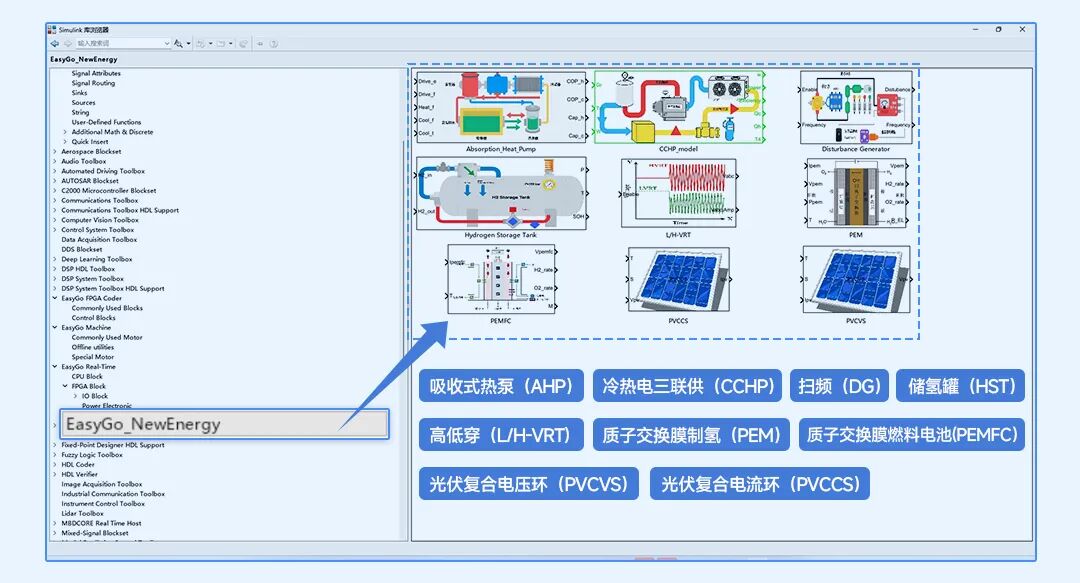

EasyGo NewEnergy:一款适配 Simulink 平台的嵌入式新能源仿真工具包,核心功能是依托库内各类新能源专用模块搭建仿真模型,同时实现下位机硬件设备与上位机软件的联动通信、
协同运行,为新能源系统仿真建模提供完整支撑。
cpu
该工具库集成 9 类核心新能源仿真模块:吸收式热泵(AHP)、冷热电三联供(CCHP)、扫频(DG)、储氢罐(HST)、高低穿(L/H-VRT)、质子交换膜制氢(PEM)、质子交换膜燃料电池(PEMFC)、光伏复合电压环(PVCVS)、光伏复合电流环(PVCCS)。
