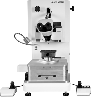

这就要求推拉力测试设备传感器不仅需要极高线性度,还必须具备足够的量程冗余。以科准测控的Alpha-W260推拉力测试机为例,其多量程传感器模组设计覆盖从细微金线键合拉力到高功率芯片剪切推力,能够精准满足标准对宽量程与高精度的双重严苛要求,为后续测试数据的有效性奠定物理基础。

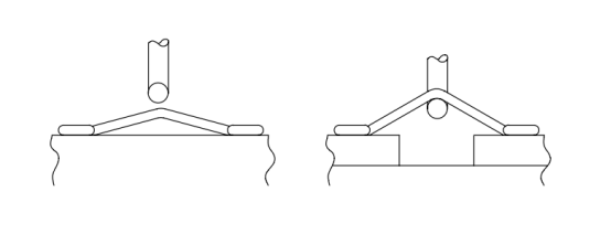

  • Condition C(单键合点拉力) :针对内部键合点,需预先切断引线以暴露两端。测试时,夹具沿垂直于芯片表面的方向施加拉力,直至引线或焊点失效。
  • Condition D(双键合点拉力,中央钩拉) :特别适用于两端均被键合的引线。操作员需将钩针插入引线跨度中央,施加垂直于基板表面或键合点连线的力。对于线径大于0.005英寸的粗线,标准允许使用夹具替代钩针。

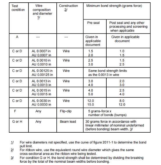

1. 最小键合强度要求(核心判据)
标准第3.2条明确指出:任何键合在低于上表规定的最小强度值下发生分离,即判定为失效。
  • 对于标准线径,直接查阅表获取最小拉力限值。

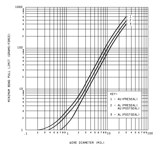

  • 对于未列出的线径或扁平带状引线(Ribbon Wire),需采用等效圆截面直径计算,并通过标准提供的曲线进行插值换算。
    mil
Figure 2011-1最小键合拉力限制

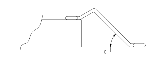

  • 特殊修正 :针对射频/微波混合电路中超低线弧导致测试值偏低的情况,标准允许使用 V₁ = V₂·sinθ 公式进行理论值修正(其中θ为最大线弧角),以避免因物理几何限制造成的误判。
