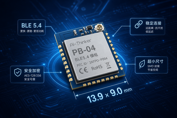

为什么是PB-04?——充电桩场景的专属BLE模组
安信可PB-04蓝牙模组,基于PHY6222芯片方案,专为这类近距离自动识别场景设计。
尺寸只有13.9×9.0×2.8mm,SMD封装,可以直接贴片到充电桩主板上,不占额外空间。
支持BLE 5.4协议,发射功率+5dBm,接收灵敏度-98dBm,
空旷环境下通信距离稳定覆盖充电桩周边的3-5米感应区,既不漏检也不串桩。
内置AES-128硬件加密,身份认证数据在芯片内部完成加解密,
防止蓝牙广播被截获和伪造,支付安全有保障。
支持OTA固件升级,后续协议更新或功能迭代可以在线完成,不用拆机。
芯片
安信可PB-04蓝牙模组,13.9×9.0mm超小封装,专为嵌入式场景设计

PB-04核心参数
芯片:PHY6222
BLE版本:5.4
尺寸:13.9×9.0×2.8mm(SMD-20)
发射功率:+5dBm / 接收灵敏度:-98dBm
安全:AES-128硬件加密
OTA:支持在线固件升级
