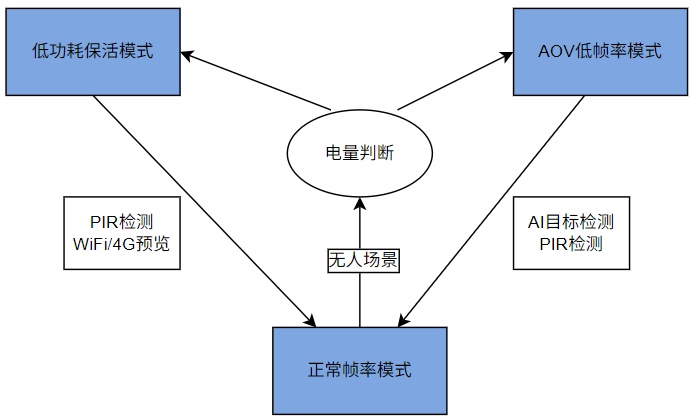

AOV是一种基于休眠唤醒机制的智能录像技术,可实现全天候24小时低帧率不间断录像。当触发AI智能检测、PIR人体感应、Wi-Fi唤醒等事件时,设备可自动切换至正常帧率进行高清录像。
AOV有以下3种工作模式:
正常帧率模式
当远程预览、PIR人体感应、AI人形检测等事件触发后,自动切换至“正常帧率模式”,以标准帧率完成实时录像。
AOV低帧率模式
设备空闲且电量充足时启用“AOV低帧率模式”,SoC能在保持低帧率主码流录像,同时维持Wi-Fi/4G网络保活在线。
低功耗保活模式
设备空闲且电量偏低时启用“低功耗保活模式”,这时SoC下电休眠,仅保留Wi-Fi/4G网络保活,最大限度降低整机功耗。

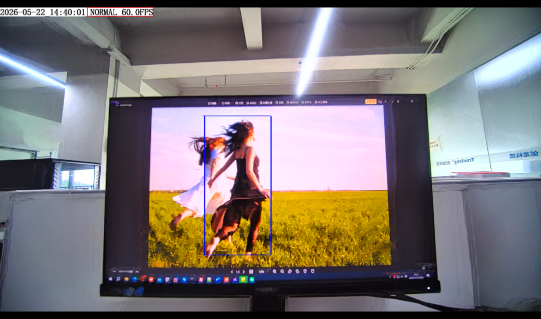

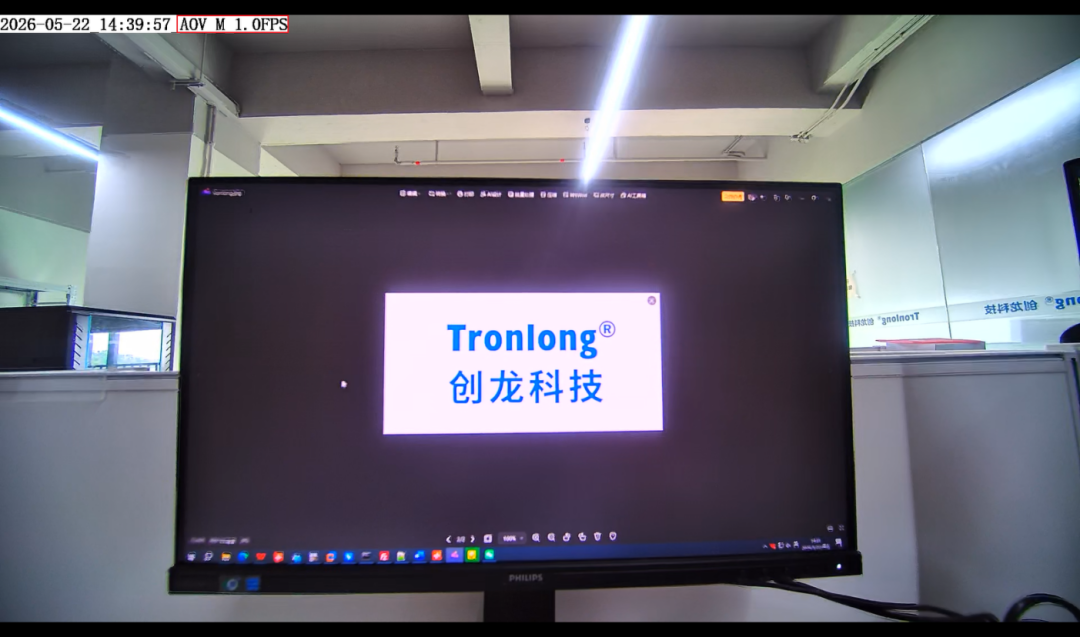

基于创龙科技RV1126B工业评估板接入SC850SL CMOS摄像头,运行录像程序后,系统进入AOV低帧率模式(1fps),通过ISP单帧取流并进行分形检测。当检测到人形则切换为正常帧率模式,正常帧率模式连续5帧未检测到人形时,重新进入AOV低帧率模式。

当系统处于AOV低帧率模式(1fps)时,采集画面卡顿,左上角显示为"AOV_M 1.0 FPS"。

当检测到人形时,切换为正常帧率模式,采集画面变为流畅,左上角显示由"AOV_M 1.0 FPS"切换成"NORMAL 60.0 FPS"。

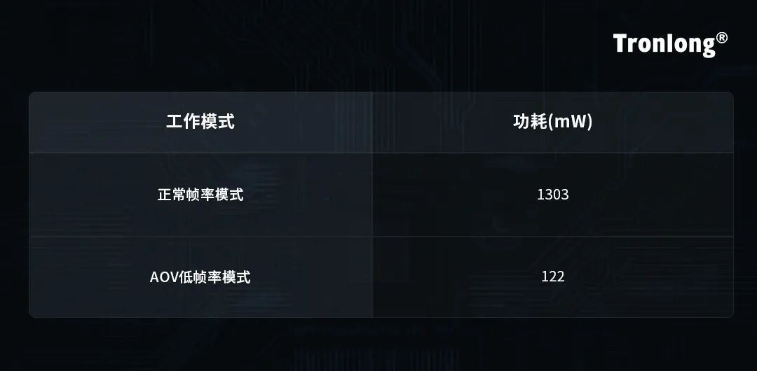

基于创龙科技RV1126B工业评估板接入SC850SL CMOS摄像头,测得以下功耗数据:
瑞芯微
这意味着,在漫长的待机时间里,设备仅消耗约122mW功率,却始终“在线”,真正实现“全天候守护,费电无感”。从上表可得知,“AOV低帧率模式”相比“正常帧率模式”,节能高达90%+,瑞芯微“低功耗录像技术”让机器视觉设备批量部署更省电!
