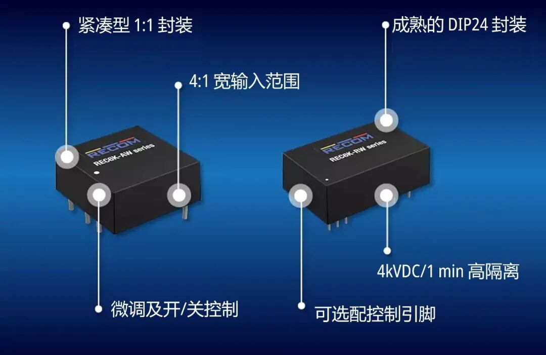

这些高性价比的产品系列具备 4:1 宽输入范围、隔离稳压输出和高功率密度等特性,非常适合空间受限的工业应用。其中,REC6K-AW 系列采用业界标准的 1”x1” 封装,而 REC6K-RW 系列则使用了成熟的 DIP24 封装。
这两款新型转换器分别支持 9-36VDC 和 18-75VDC 的输入范围,并提供单路输出和双路输出型号。根据不同型号,单路输出电压覆盖 3.3VDC 至 24VDC;同时也提供 ±5V、±12V 和 ±15V 的双路输出选项。其最大输出电流可达 1.5A,稳压额定功率最高为 6W。此外,这两个系列均无需最小负载即可正常工作,这使其能够广泛适用于各类工业电源应用。
尽管体积紧凑,这两个系列均提供了完善的保护功能,包括带自动恢复功能的持续短路保护、过流保护和过压保护。此外,这两大产品系列还集成了欠压锁定(UVLO)功能。在隔离耐压方面,REC6K-AW 系列提供 1500VDC/1min 的隔离,而 REC6K-RW 系列则提供高达 4000VDC/1min 的隔离,以满足对隔离要求更高的应用需求。
该系列产品同样专为严苛的热环境而设计。根据不同型号,转换器可在 -40°C 至 +100°C 的环境温度下正常运行;在降额使用的情况下,最高可支持 +105°C 的环境温度。其最高外壳温度为 +125°C。这使得这些模块非常适用于工业自动化、轨道交通、能源、工业机械以及测试与测量等领域。REC6K-AW 系列采用 1"x1" 封装,专为实现高功能密度而优化。对于单路输出的型号,该系列额外提供了 ±10% 的输出微调功能以及 ON/OFF 控制引脚。而采用 DIP24 封装的 REC6K-RW 系列,则专为青睐经典直插式方案且对高隔离有要求的工程师而设计;此外,带有 /P 后缀的型号可选配控制功能。
