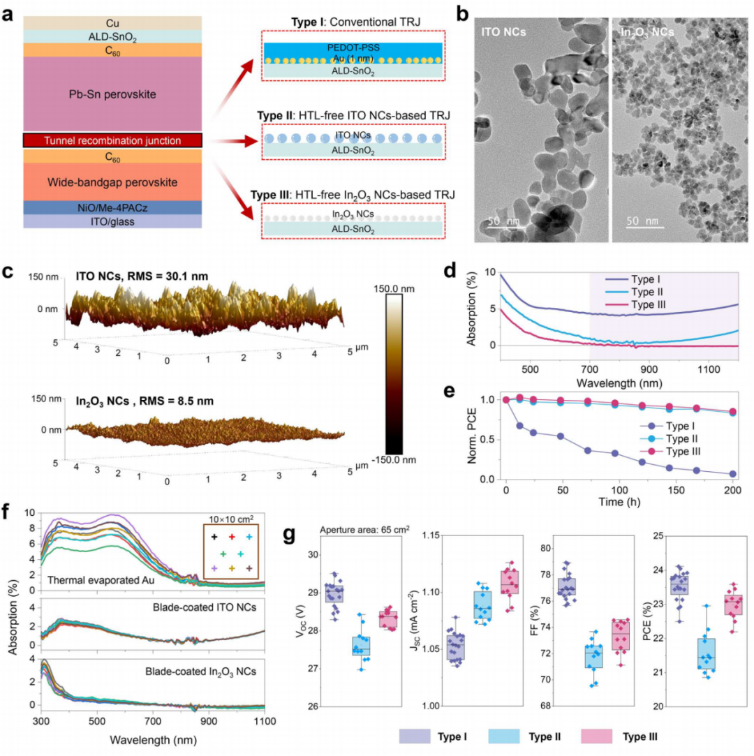

本研究提出一种全溶液加工的替代方案,即采用表面工程化的氧化铟纳米晶(In₂O₃ NCs)构建新型TRJ(Type III),并与传统含Au/PEDOT:PSS的Type I结构及基于商用ITO纳米晶的Type II结构进行系统对比。
结构与界面特性:自合成的In₂O₃ NCs粒径远小于商用ITO NCs,能够形成更平滑的埋底界面,有效降低接触缺陷密度电学测试表明,Type III结构展现出理想的欧姆接触特性,无电荷传输势垒。
光学与热稳定性:光学表征显示,Type I中PEDOT:PSS引起的寄生吸收损失严重,而In₂O₃ NCs薄膜具有高度光学透明性在85°C热加速老化下,Type I组件效率在50小时内跌至初始值的一半以下,而基于NCs的Type II和Type III在200小时后仍保持约75%的初始效率。此外,在10×10 cm²基底上,刮涂法制备的NCs薄膜的光学吸收均匀性远优于热蒸发超薄Au膜,充分证明了溶液法纳米晶在规模化制备中的固有优势

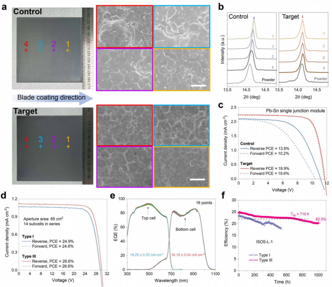

在解决了TRJ的光学损耗和不稳定性后,大面积Pb-Sn钙钛矿薄膜的均匀制备成为下一个待攻克的技术壁垒。传统DMF/DMSO溶剂体系因沸点高、挥发慢,在高速刮涂时成核动力学滞后,难以在大尺寸基底上形成均匀薄膜
为此,研究团队开发了一种基于2-甲氧基乙醇(2-Me)四氢呋喃(THF)的二元共溶剂体系。该体系凭借低沸点和高蒸气压,可实现临界过饱和度的快速达成,显著加速成核。基于该溶剂体系,Pb-Sn钙钛矿的刮涂速度可从传统DMF体系的5 mm/s大幅提升至30 mm/s,并在10×10 cm²乃至更大面积基底上展现出高度均匀的光致发光(PL)强度和优异的器件性能一致性,成功解决了大面积涂布的结晶动力学难题,并在65 cm²孔径面积上初步实现了17.5%的效率验证。

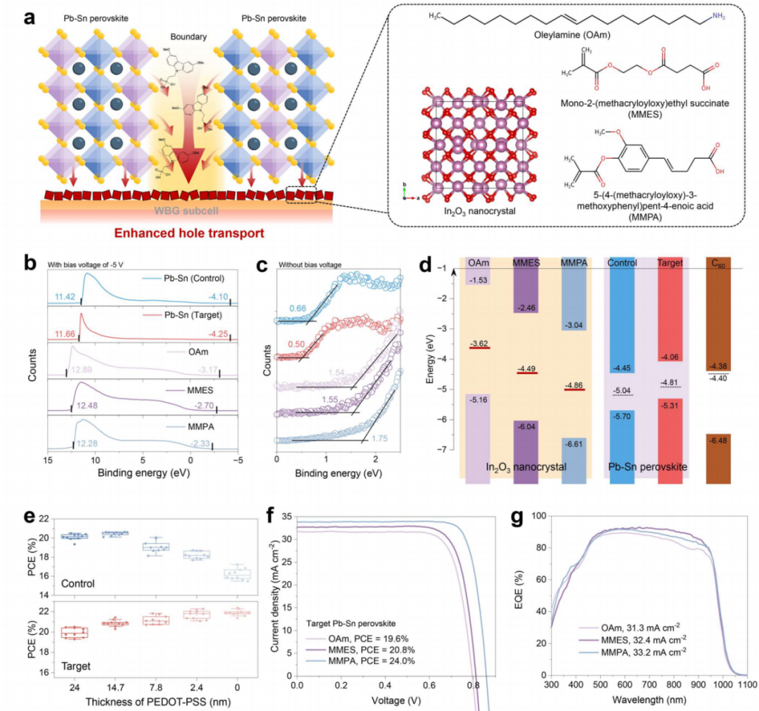

移除PEDOT:PSS后,虽然光学损失减少,但开路电压(VOC)和填充因子(FF)出现下降,归因于钙钛矿与NC层之间的界面传输势垒非辐射复合增加。针对这一问题,本研究实施了双重协同优化策略:
表面配体工程调控能级:通过配体交换,采用MMES和MMPA对In₂O₃ NCs进行表面修饰。紫外光电子能谱(UPS)测试表明,MMPA修饰的In₂O₃ NCs与目标钙钛矿薄膜可实现有利的界面能带弯曲(向上弯曲约50 meV),显著促进空穴提取;而OAm或MMES修饰则导致向下弯曲,形成传输壁垒。空间电荷限制电流(SCLC)测试排除了配体对迁移率本身的干扰,证实性能提升主要源于能级对齐的优化。
体相掺杂膦酸基空穴选择材料(HSM):研究将MeO-2PACz等膦酸基HSM直接掺入Pb-Sn钙钛矿前驱体(优化浓度0.2 mol%),而非局限于界面修饰。这种体相掺杂策略避免了大面积上SAMs覆盖不均的问题。UPS显示,HSM掺入后钙钛矿薄膜的功函数从5.04 eV调整至4.81 eV,价带最大值上移,n型特性减弱,更利于与In₂O₃ NCs的能级匹配。基于此优化的无HTL单结Pb-Sn电池效率达23%,而以In₂O₃-MMPA NCs作为空穴传输层(HTL)的刮涂器件实现了24.0%的反向扫描效率,JSC高达33.8 mA cm⁻²

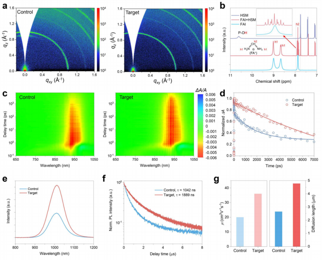

HSM的作用远不止于电荷传输,其对薄膜结晶缺陷钝化具有深远影响:
结晶调控与缺陷抑制:扫描电镜(SEM)显示,HSM掺入后,Pb-Sn薄膜中原本贯穿晶界的枝状杂质消失,晶粒尺寸显著增大,晶界呈现“熔合”特征。GIWAXS和XRD证实HSM有效抑制了PbI₂杂相的形成。液相核磁共振(¹H NMR)进一步揭示,HSM通过优先去质子化,消耗了游离的酸性膦酸基团,从而避免了这些基团对FA⁺阳离子的酸化去质子化,稳定了前驱体化学环境
载流子动力学提升:瞬态吸收光谱(TAS)表明,HSM掺入后薄膜的缺陷辅助非辐射复合被显著抑制。稳态PL强度大幅增强,平均PL寿命从1042 ns延长至1889 ns,尤其底部界面的钝化效果显著,有效减少了埋底界面处的电荷捕获。OPTP光谱显示,目标薄膜的载流子迁移率从20 cm² V⁻¹ s⁻¹提升至36 cm² V⁻¹ s⁻¹,扩散长度从2.65 μm增至4.78 μm,证实了薄膜体相质量的全面提升。

基于上述协同策略,研究制备了孔径面积为65 cm²的全钙钛矿叠层组件(14个子电池串联)。采用Type III(In₂O₃-MMPA)TRJ的冠军组件实现了26.6%的实验室测试效率(反向扫描),VOC为30.4 V,JSC为1.12 mA cm⁻²,FF为78.2%。经实验室(JET)认证的稳定效率达26.2%,显著优于采用传统Type I TRJ的对照组件(24.8%)。考虑死区优化后几何填充因子达96.5%,等效有效面积效率高达27.6%EQE空间分布mapping显示,组件内16个不同位置的顶底子电池积分电流密度分别平均为16.3和16.2 mA cm⁻²,与J-V结果高度吻合,且均突破了此前报道组件低于15 mA cm⁻²的瓶颈。
在可靠性方面,依据IEC 61215:2021标准,Type III封装组件在连续1-sun光照MPP追踪下,T90寿命(保持90%初始效率)达771小时,1000小时后仍保持82.5%效率。在严苛的85°C/85% RH湿热测试(ISOS-D-3)中,Type III模块平均T84寿命达1000小时,而Type I模块效率已降至40%以下;在-40°C至85°C热循环测试(ISOS-T-3)中,Type III模块经200次循环后仍保持93%初始效率。所有加速老化实验均证实,Type III卓越的稳定性源于其彻底消除了PEDOT:PSS引发的不稳定因素。
