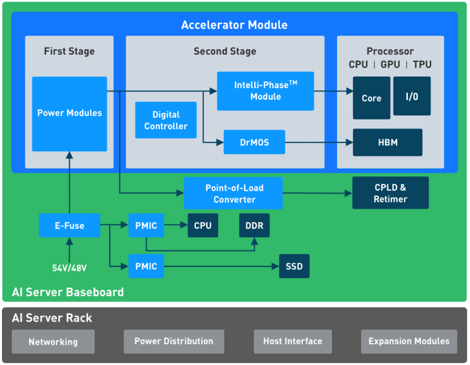

MPS AI 服务器硬件产品矩阵

在800V工况下,PMIC的价值被重新定义。AI服务器GPU负载波动剧烈,叠加高压输入要求,PMIC不再是简单控制元件,而是整套电源系统的控制核心。
落地HVDC的核心难点,在于把800V高压高效转为GPU所需低压,同时应对负载突变。MPS通过SiC/GaN器件、隔离拓扑与数字电源控制技术,搭配高速采样与数字环路,实现快速调压、稳定输出。
高压场景下,安全防护同样关键。原有保护逻辑不再适用,我们针对性优化eFuse与热插拔方案,强化浪涌抑制、漏电管控、SOA(安全工作区)动态控制以及复杂系统时序管理,新增故障记录与“黑盒”功能,进一步提升系统可靠性。
目前,我们的部分功率器件已经覆盖750V、1200V以及1700V等多个耐压等级,并已在热插拔与DC-DC降压等关键模块中进行应用验证,部分产品进入量产前阶段。同时,在系统解决方案层面,MPS的核心优势在于:集成度高、外围器件少,上手简单易开发;配置灵活,可根据不同应用场景自由调整,适配性更强。
