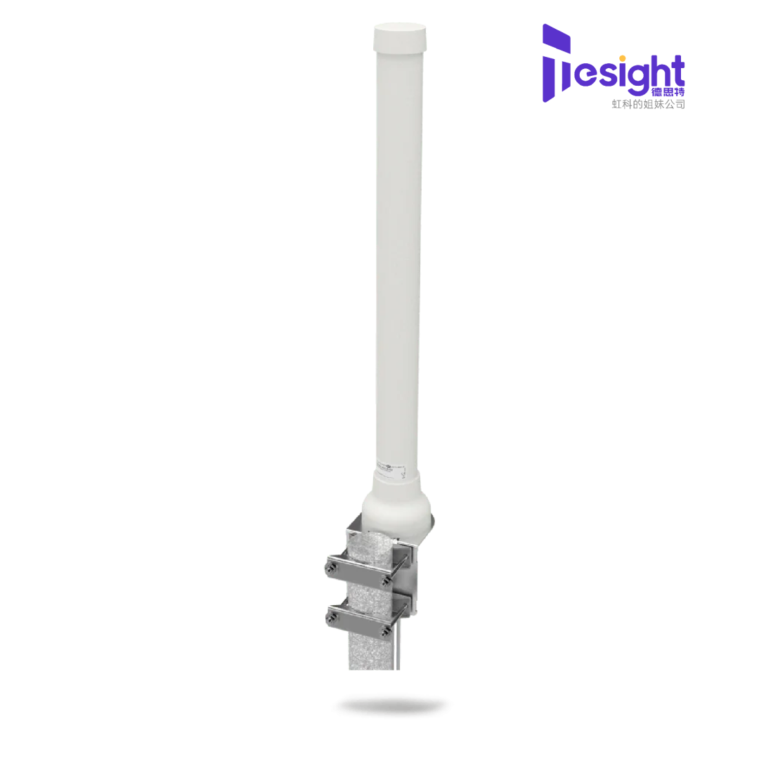

船外:5G/LTE海事级通信天线 BSM系列
无线通信
支持617MHz–6000MHz频段,覆盖全球主流4G/5G LTE网络
全向辐射设计,无需定向校准,确保渡轮在航行过程中持续保持与岸基网络连接
海洋级防腐蚀结构,适用于船舶及沿海恶劣环境

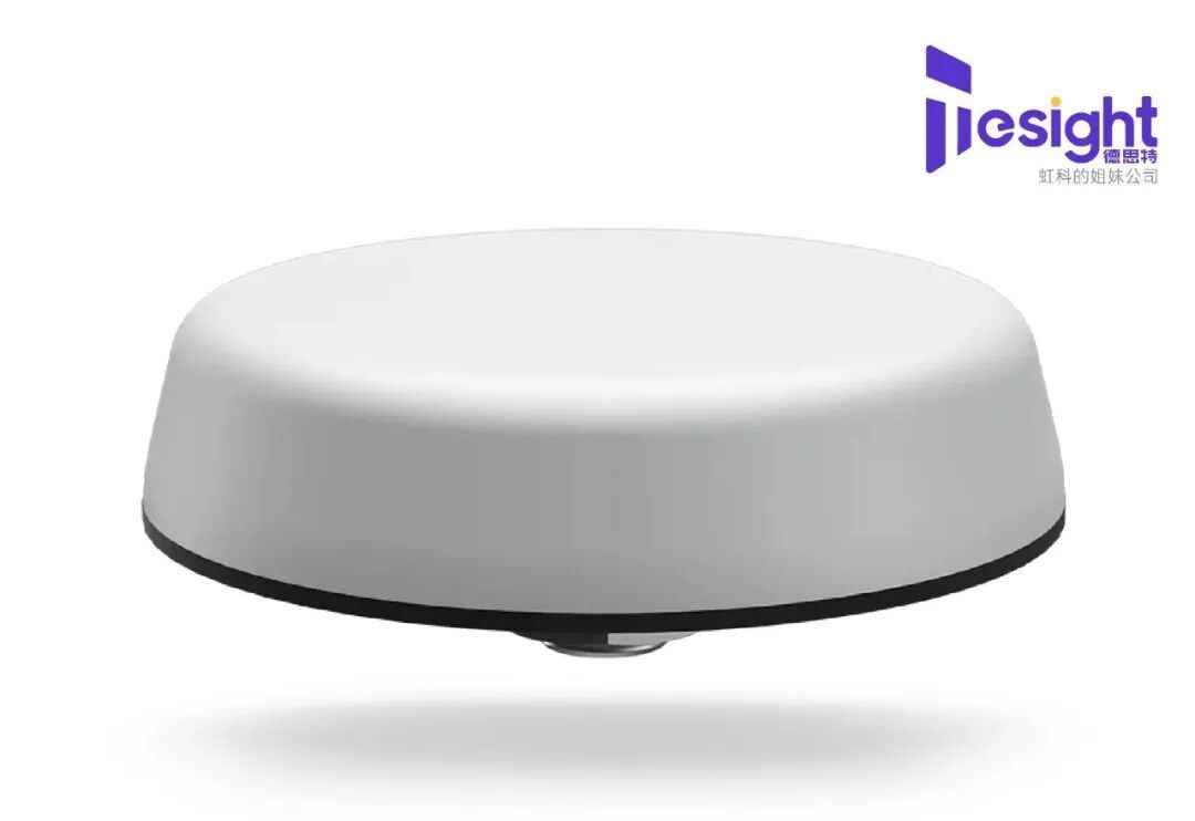

船内:Wi-Fi 6 MIMO天线 CM系列
无线通信
支持Wi-Fi 6标准与双频段工作,利用MIMO技术为乘客Wi-Fi及船载设备提供稳定无线接入
低外观设计,无需额外接地平面,简化船舱内部安装流程
