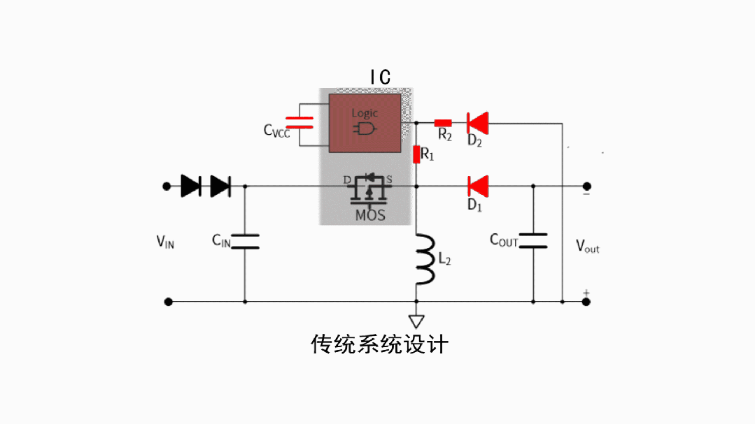

晶丰明源推出BP85224DA、BP85956P、BP85221AL等多款高集成度非隔离降压芯片系列。产品以“高度集成化设计”为核心,芯片内部集成传统方案中VCC电容、反馈电阻、续流二极管等器件,从硬件源头大幅削减MLCC及各类分立元件用量,在精简BOM、降低综合成本的同时,全面提升电源系统的可靠性与电气性能,助力企业应对MLCC供应链波动。
01三款非隔离降压芯片推荐
BP85224DA 精简板上空间
空气炸锅等小家电产品对控制板的空间布局与综合成本有着严苛的要求,BP85224DA 通过单芯片集成设计,替代了部分传统外围分立器件。在 MLCC 市场波动期间,该方案可协助客户精简板上空间并降低系统成本。
核心集成优势 BP85224DA在芯片内部集成了VCC电容、反馈电阻、续流二极管及供电二极管,外围电路精简,大幅降低MLCC的使用数量。

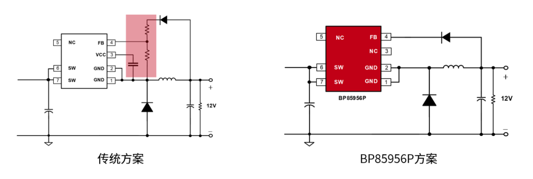

BP85956P 高效散热
暖风机、空气炸锅等家电工作环境温度偏高,对电源芯片散热能力、高温稳定性提出严苛要求。BP85956P 兼顾高集成度与强散热性能,是高温工况下小家电辅助电源的理想选择。
核心集成优势 BP85956P内置VCC电容、反馈分压电阻、650V高压MOSFET、高压启动与自供电电路,有效优化芯片散热,在环温较高的设备中依然保持优异温升表现。
MLCC
关键规格与性能
电气参数:85Vac~265Vac全压输入,输出12V/350mA;
拓扑兼容:同时支持 Buck、Buck-Boost两种主流拓扑,硬件设计灵活度高;
综合性能:空载损耗低、输出电压纹波小、动态响应平稳,搭配全套保护功能,守护终端设备安全运行。
封装选型
主力型号BP85956P采用DIP7封装,同系列BP85956D为SOP8封装(12V/300mA),可根据客户需求自由选择。
更多产品细节:BP85956P | 极简外围,超强散热

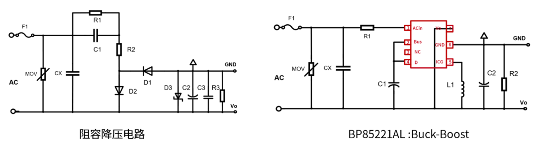

BP85221AL 阻容降压完美替代
阻容降压电路是风扇、电热毯、直发器、养生壶、暖杯垫等小功率小家电的传统电源方案,虽然结构简单,但该方案不支持全压输入、待机功耗高,且可靠性与动态响应差。BP85221AL 专为替代传统阻容降压电路研发,在体积、成本与阻容方案持平的前提下,实现性能跨越式升级。
核心集成优势 芯片集成整流桥、VCC电容、反馈电路与550V高压 MOSFET,将传统阻容方案13颗BOM器件精简至8颗,从根源降低对MLCC的依赖。方案可搭配0510色环电感、CD43贴片电感等小型器件,整机体积不增反减。
MLCC

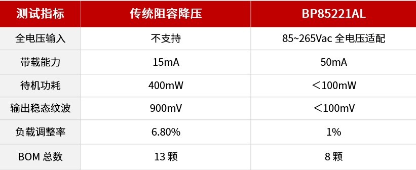

核心性能对比
供电能力升级:支持85~265Vac全电压输入,带载能力从15mA提升至 50mA;
功耗大幅优化:待机功耗降至100mW以内,远低于阻容方案400mW的空载损耗;
稳压精度提升:负载调整率仅1%,稳态输出纹波控制在100mV以内,电压稳定性显著增强;
可靠性提高:规避阻容方案器件易受电流冲击损坏的缺陷,温升表现优异,长期运行故障率大幅降低。
MLCC
更多产品细节:BP85221AL | 降维打击!“碾压” 阻容降压

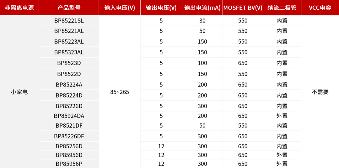

02全系矩阵布局 覆盖小家电电源需求
面对被动元件市场的周期性波动和价格变化,通过半导体底层设计的创新来优化BOM,已成为企业长效降本的重要路径。晶丰明源针对小家电辅助电源市场推出的这一系列非隔离芯片,核心出发点在于通过集成化实现“物料减法”。
MLCC
该系列产品可适配风扇、养生壶、电压力锅、电暖器、破壁机、电饭煲、高速风筒等全品类小家电。无论是入门级小功率设备,还是中大功率厨电、取暖电器,均可在系列中匹配到专属电源方案,为客户提供一站式选型服务。
