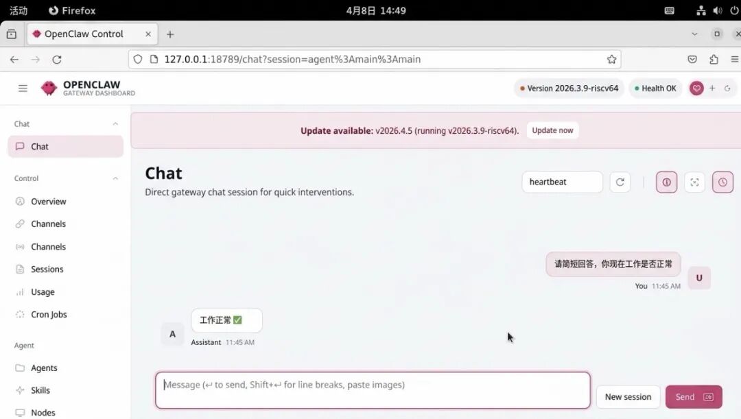

部署完成后,用户不仅可以通过命令行终端与 VisionFive 2 上的 Agent 直接对话,还可以通过 OpenClaw Gateway Dashboard 进行可视化的 UI 交互,使这台 RISC-V 单板计算机具备了自动化任务处理的基础能力。
Vision
Openclaw dashboard在UI界面下对话
该教程已在 RVspace 社区论坛发布,详细拆解了在 VisionFive 2 上部署 OpenClaw 的全流程,可帮助用户快速实现 AI 对话与自动化任务处理。完整的官方技术文档正在编制中,将于近期上线。

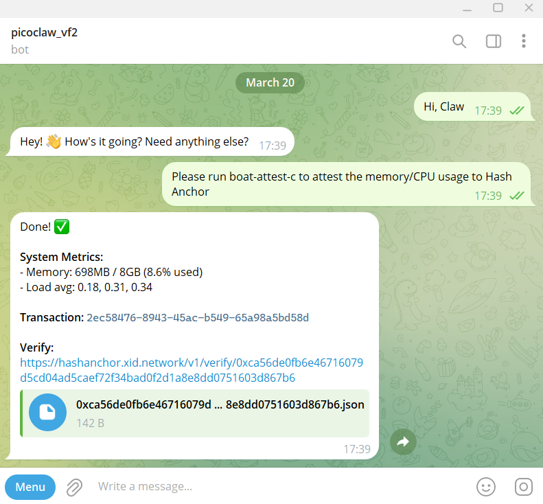

在拥有了全功能的 OpenClaw后,为了适应更灵活的边缘侧交互,项目中进一步引入了超轻量级 AI 助手 PicoClaw,并将其与大家常用的社交软件进行绑定。两台 VisionFive 2 设备各自持有独立密钥,成功完成了一方出售传感器数据、另一方使用 USDC 购买的真实交易。从底层硬件到顶层支付,整个过程全程无人干预,设备为自己使用的服务实现了精确的微支付。
通过将 PicoClaw 与社交软件绑定,操作流程被极大地简化。用户只需打开该软件,发送一条简单的聊天消息(例如:“请运行 boat-attest-c 将内存/CPU 使用率存证”)。当 PicoClaw 解析完用户的指令后,VisionFive 2 会调用由纯 C 语言原生编译的 boat-attest-c 程序。
Vision
向VisionFive 2上的社交软件发送消息,以触发存证流程
