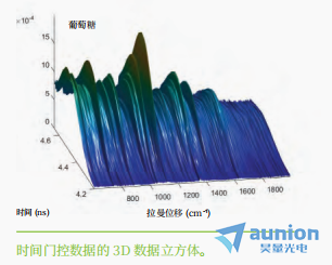

多维数据赋能:同步获取波长轴光谱数据与时间维度荧光衰减信息,让分析从 “单一光谱” 升级为 “光谱 + 时域” 双重维度,获得比以往更多的数据支撑;

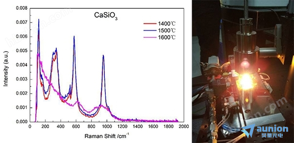

作为国内时间门控拉曼技术的核心科研应用基地,上海大学材料科学与工程学院将 Timegated® 技术应用于高温硅酸钙材料晶型转变研究,攻克了传统拉曼在高温领域的致命缺陷:
传统拉曼光谱在 1500-1600℃高温工况下,受高热辐射、样品荧光双重干扰,无法获取有效谱图,高温晶型转变机理研究长期停滞。
而 Timegated® 拉曼凭借热辐射不干扰测量的独特优势,在ji端高温环境下稳定工作,成功获取了硅酸钙 1500至1600摄氏度间的完整晶型转变拉曼谱图,清晰揭示了晶格振动与晶相演化规律,为高温冶金、耐火材料研发提供了全新的原位表征手段,相关研究成果已成为国内高温材料分析的标杆案例。

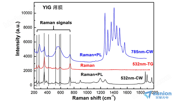

1. 晶体材料 YIG:剔除虚假峰,还原本征光谱
YIG(Y3Fe5O12,钇铁石榴石)作为重要的激光材料,是典型的强荧光样品 —— 传统拉曼测试中,荧光干扰始终无法消除:
传统 785CW、532CW 连续激光下,800-50000px-1 区间出现大量荧光导致的 “虚假拉曼峰”,完全掩盖材料本征信号;
采用 532TG(时间门控)技术后,荧光信号被精准剔除,谱图中虚假峰彻底消失,呈现出 YIG 材料干净、真实的拉曼特征峰,为激光材料的结构表征与性能优化提供了可靠数据支撑。

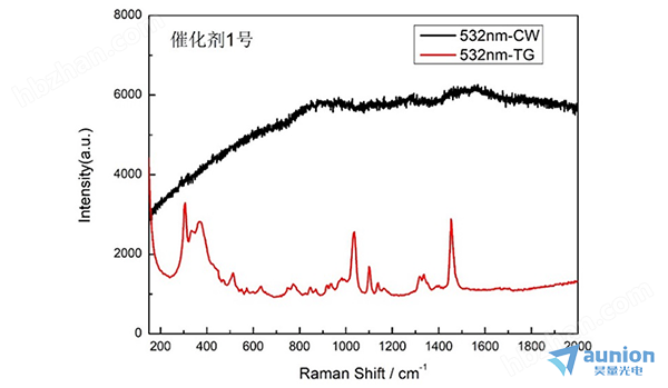

2. 纳米材料:破解 “馒头峰”,捕捉核心信息
纳米材料因特殊表面能易产生强荧光,传统拉曼测试中常出现模糊的 “馒头峰”,导致无法提取有效拉曼信息:
以 1# 催化剂纳米材料为例,传统拉曼谱图被宽化荧光峰覆盖,关键结构信息完全丢失;
时间门控拉曼技术通过荧光抑制机制,成功 “剥离” 荧光干扰,清晰呈现纳米材料的本征拉曼峰,为催化剂的活性位点分析、结构 - 性能关联研究提供了核心数据。

3. 高温冶金:1500-1600℃晶型转变的精准追踪
在硅酸钙材料的高温晶型转变研究中,传统拉曼技术因高热辐射与荧光干扰,无法实现高温下的稳定测量:
 Timegated® 技术凭借 “热辐射不干扰测量” 的优势,在 1500-1600℃的ji端工况下仍能稳定工作;
成功捕捉到不同温度区间硅酸钙的晶型转变特征谱图,清晰呈现晶格振动模式的变化,充分验证了时间门控拉曼在高温冶金、材料热稳定性研究领域的巨大应用潜力。

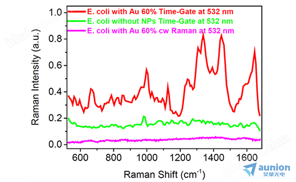

4. 生物检测:TIMEGATE-SERS 赋能大肠杆菌精准识别
生物样品普遍存在荧光干扰,即使传统 SERS 技术也难以完全克服,导致拉曼信号微弱且辨识度低:
对比测试显示:CW Raman(普通拉曼)粉色谱线信号杂乱,荧光干扰严重;单纯 Timegate 绿色谱线信号显著改善;
TIMEGATE+SERS 红色谱线实现 “荧光抑制 + 信号增强” 双重赋能,拉曼信号强度大幅提升,特征峰清晰可辨,成功实现大肠杆菌的精准识别,为生物传感、病原体检测提供了更灵敏的技术方案。

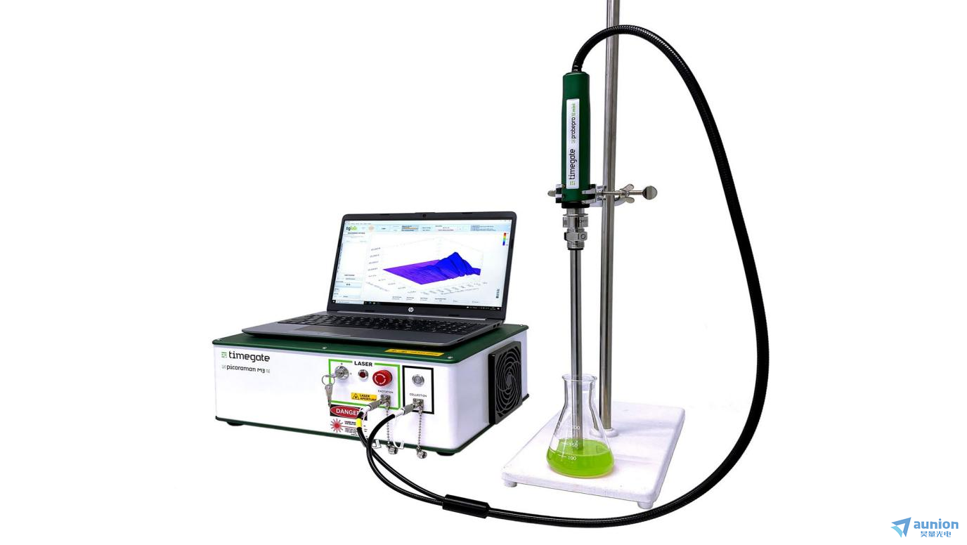

PicoRaman M3仪器诞生于芬兰的TIMEGATE INSTRUMENT,星朗浩宇是其在中国的代理商。芬兰Timegate时间门控拉曼光谱仪Pico Raman是首款集成式时间门控拉曼光谱仪,具备真正的荧光抑制功能。
其卓越性能主要有:
• 更快速的测量
• 实时、在线
• 高度特异性的化学信息
• 浓度定量分析
• 紧凑、便携的现场解决方案
• 更好地与工艺环境集成
• 可安装OEM模块
• 用户友好的客户界面
• 无需样品制备
• 无损分析
主要参数:
光谱仪
光谱分辨率:5 cm⁻¹
光谱范围:< 200–2500 cm⁻¹(含探头)
                  0–2500 cm⁻¹(仅光谱仪)
探测器
探测器类型:cmos SPAD 矩阵,单光子计数
光谱点:1536
时间分辨率:50 ps
532nm皮秒脉冲激光器
谱线宽度:<0.1 nm
脉冲宽度:< 100 ps
脉冲能量:软件控制zui高可达 1 μJ
重复频率:150 kHz(取决于激光器单元类型)
激光功率:软件控制激光端口功率高达 -100mW
物理规格
光谱仪尺寸:425 mm (宽) × 335 mm (深) × 160 mm (高)
重量:10 kg
方便且安全地测量固体、液体和粉末样品
探头设有顶部和侧面入口
带速度控制的电动样品旋转装置
使用拇指螺丝进行精确的焦距调节
* 该光谱仪不包含激光截止滤光片。
