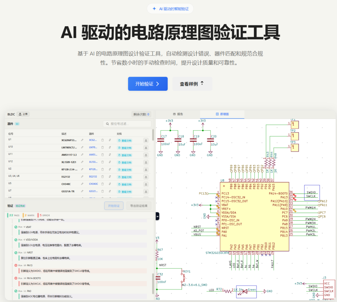

近期,笔者对华秋推出的一款基于 AI 的电路原理图设计验证工具(以下简称“华秋设计审查”)进行了实际测试 。该工具宣称能够自动检测设计错误、元器件匹配情况及规范合规性 。本文将从工程师实际使用的角度,客观评估该工具的实际检测表现、工作机理及交互体验。

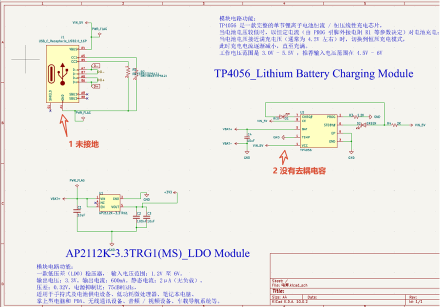

为了验证该工具的规则引擎对设计缺陷的捕获能力,笔者构建了一个包含 USB 接口、LDO 稳压电路(AP2112K-3.3TRG1)以及锂电池充电管理芯片(TP4056)及相关外围电路的电源模块作为测试用例 。
在设计中,笔者人为制造了以下两个典型缺陷 :
断路故障:删除了 USB Type-C 接口 J1 的 A1 引脚 GND 网络连接,使其处于未接地状态 。
稳定性隐患:删除了充电芯片 U2 的 VCC 电源输入端的去耦电容 。

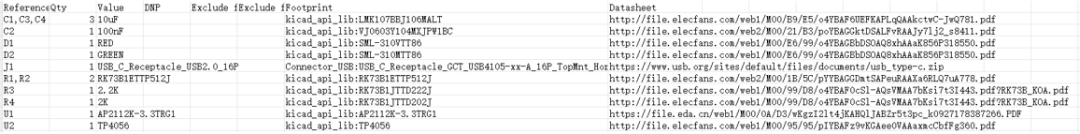

在输入方式上,该工具支持直接读取 KiCad 原理图文件,或通过更通用的“网表 + BOM”方式导入 。为评估其通用性,本次评测采用网表和 BOM 表上传的输入形式 。

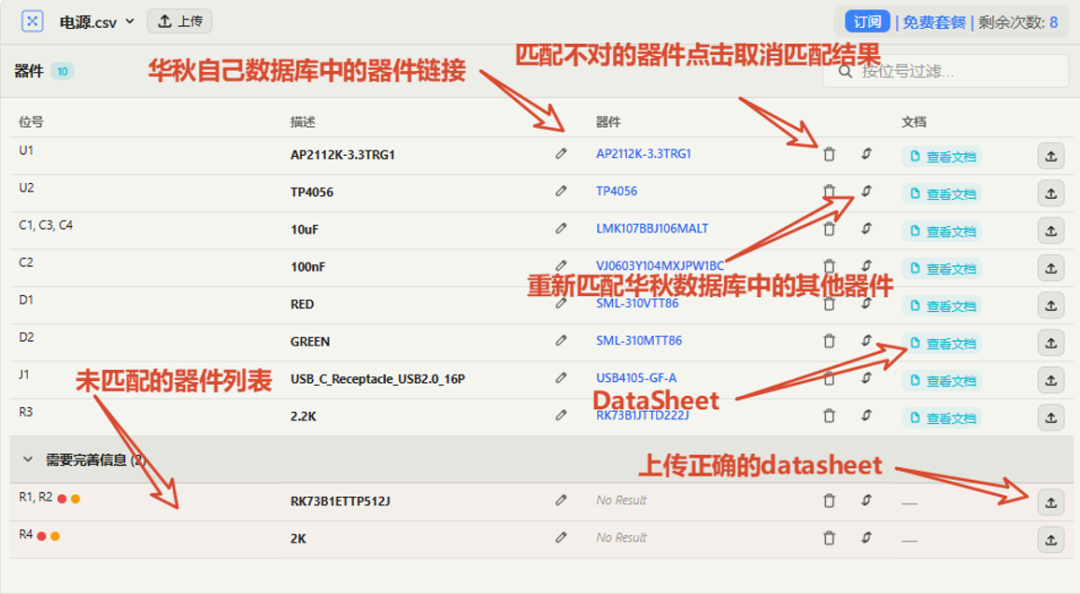

元器件智能匹配阶段
上传网表和 BOM 后,验证器的首要步骤是将设计中的元器件信息与华秋元器件数据库进行比对 。
匹配逻辑:系统通过识别 BOM 中的描述,自动匹配数据库中对应的真实元器件,从而调取其详细的 Datasheet、电气参数及 EDA 模型,作为后续电路规则校验的数据支撑 。
实测表现:测试电路中的主控芯片(如 U1、U2)及绝大部分阻容元件均实现了准确匹配 。BOM 描述的详细程度会直接影响匹配的成功率和验证结果的准确性 。
交互机制:界面提供了文本编辑工具(铅笔图标)供用户修正器件描述 ;若出现匹配偏差,可通过重新搜索(旋风图标)手动关联指定器件,或将未成功匹配的器件放入“需要完善信息”列表中,并支持自行上传 Datasheet 替换。
重要性评估:器件匹配是原理图 ERC 的核心前提 。若引脚功能由于匹配错误而发生乱套,最终的静态检查报告将完全失效 。因此,用户在验证前需对匹配结果进行人工复核 。

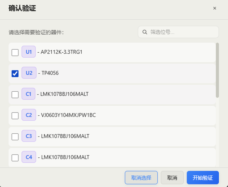

完成器件匹配后进入验证阶段 。目前的系统交互逻辑要求用户每次最多选择 5 个器件进行验证 。其验证机制并非针对整个原理图网络,而是以选定器件为核心,审查从该器件引脚延伸至所连其他芯片引脚的外围电路拓扑路径 。
AI

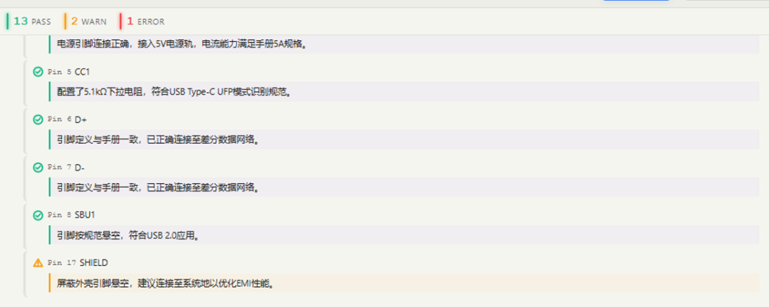

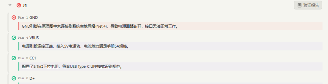

在等待约 1 分钟后,系统针对选定的核心器件给出了检查报告,共发现 1 个错误和 2 个警告 。

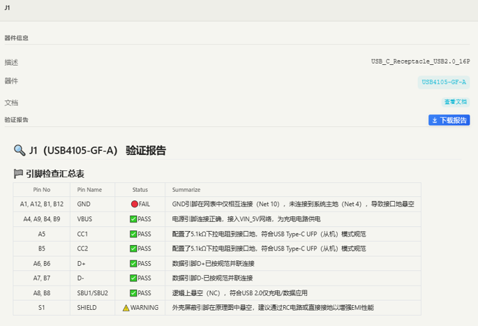

1. J1 接口未接地错误
检测结果:系统准确检测出 J1 的 GND 引脚在网表中未连接到系统地网络,并提示该缺陷会导致电源回路断开、接口无法工作 。
分析:规则引擎成功识别出关键电源回路的断路故障 。
AI

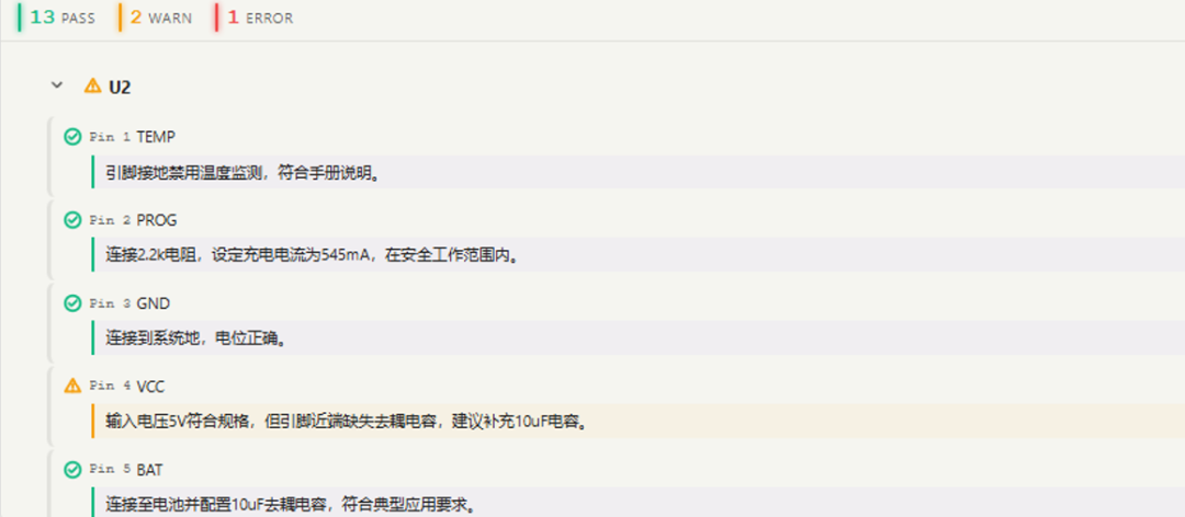

2. U2 芯片输入端缺去耦电容警告
检测结果:系统提示 U2 的 VCC 引脚近端缺去耦电容,并明确给出了建议补充 10uF 电容的定量化修改建议 。
分析:表明该 AI 工具不仅做简单的断线检查,还具备理解元器件外围典型应用规范的能力 。
AI

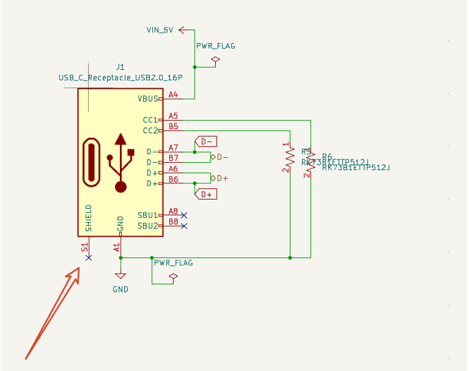

3. J1 屏蔽壳(SHIELD)悬空警告
检测结果:系统提示 J1 的 S1 引脚(SHIELD)悬空,建议连接至系统地以优化 EMI 性能 。
分析:这是笔者在手工绘制电路时漏掉的隐蔽细节 。AI 验证器对于此类影响电磁兼容(EMI)的设计给出了有效预警 。

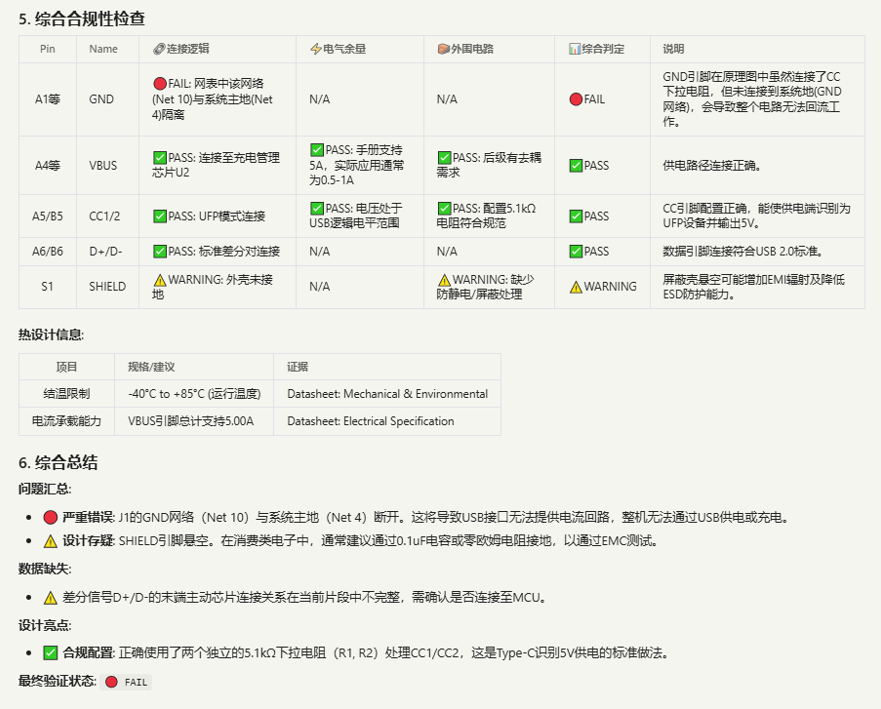

报告深度与数据白盒化
华秋设计审查生成的详细验证报告具有较强的可读性与参考价值 :

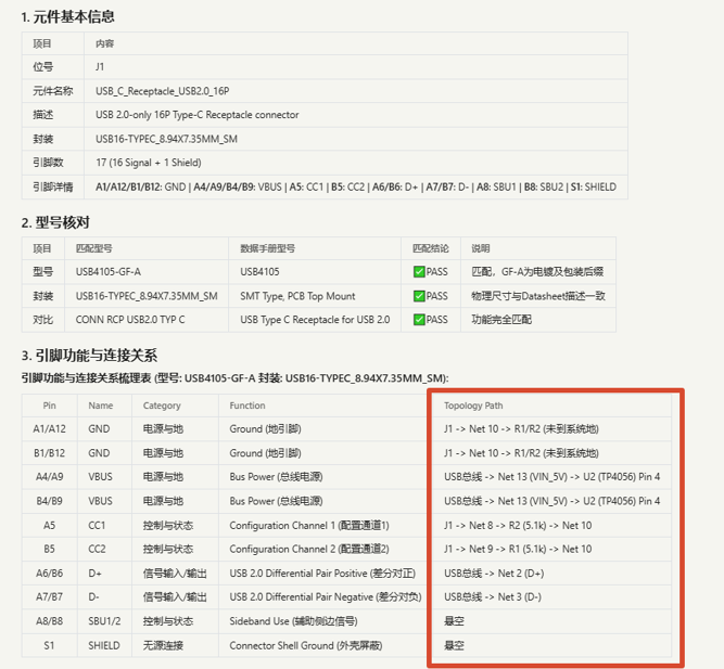

引脚状态矩阵:提供引脚检查汇总表,以 PASS、FAIL、WARNING 状态清晰界定各引脚的电气连接状态与依据 。
AI
拓扑路径可视化:报告白盒化地展示了引脚功能归类(如电源与地、控制与状态、信号输入/输出)以及扫描到的 Topology Path 。例如明确标出 J1 -> Net 10 -> R1/R2 (未到系统地),方便工程师逆向追溯信号流向 。
AI
综合合规性校验:涵盖电气余量、运行温度(如结温限制 -40°C 至 +85°C 校验)以及电流承载能力等热设计与电气特性评估 。
