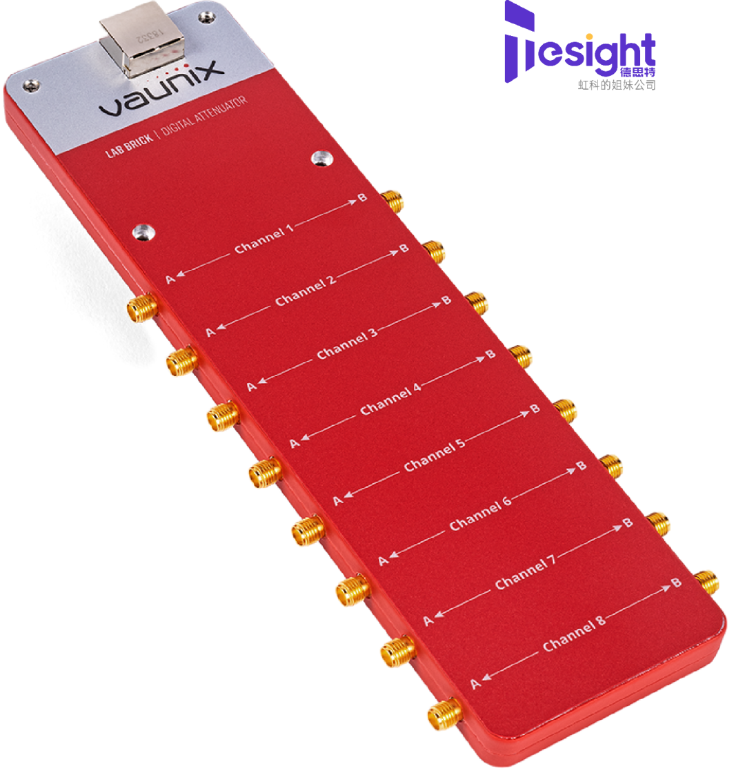

为了应对5G MIMO演进中复杂的多径衰落与大规模多通道测试挑战,德思特推出了基于Lab Brick系列的可编程便携式测试解决方案
该方案让5G系统设计工程师能够灵活编程各种测试条件,并轻松在不同测试场景与地点之间切换。Lab Brick系列可编程数字衰减器、射频开关、信号发生器和移相器已广泛应用于多径切换与衰落场景测试,助力实验室和现场实现敏捷、灵活的MIMO测试。
测试
1、ATE自适应搭建能力
设备小巧、USB供电,可轻松堆叠或置于测试机架中,在运行中快速构建自动化测试设备(ATE)台架。
2、通道控制与同步
可配合软件定义无线电(SDR)及晶体振荡器等同步组件,以笔记本电脑作为中央控制器,自动完成多径切换与衰落场景的模拟。
3、驱动支持
提供API、DLL及LabVIEW兼容的驱动程序,并配备直观的图形用户界面(GUI),兼容MAC,Windows,Linux等系统。
