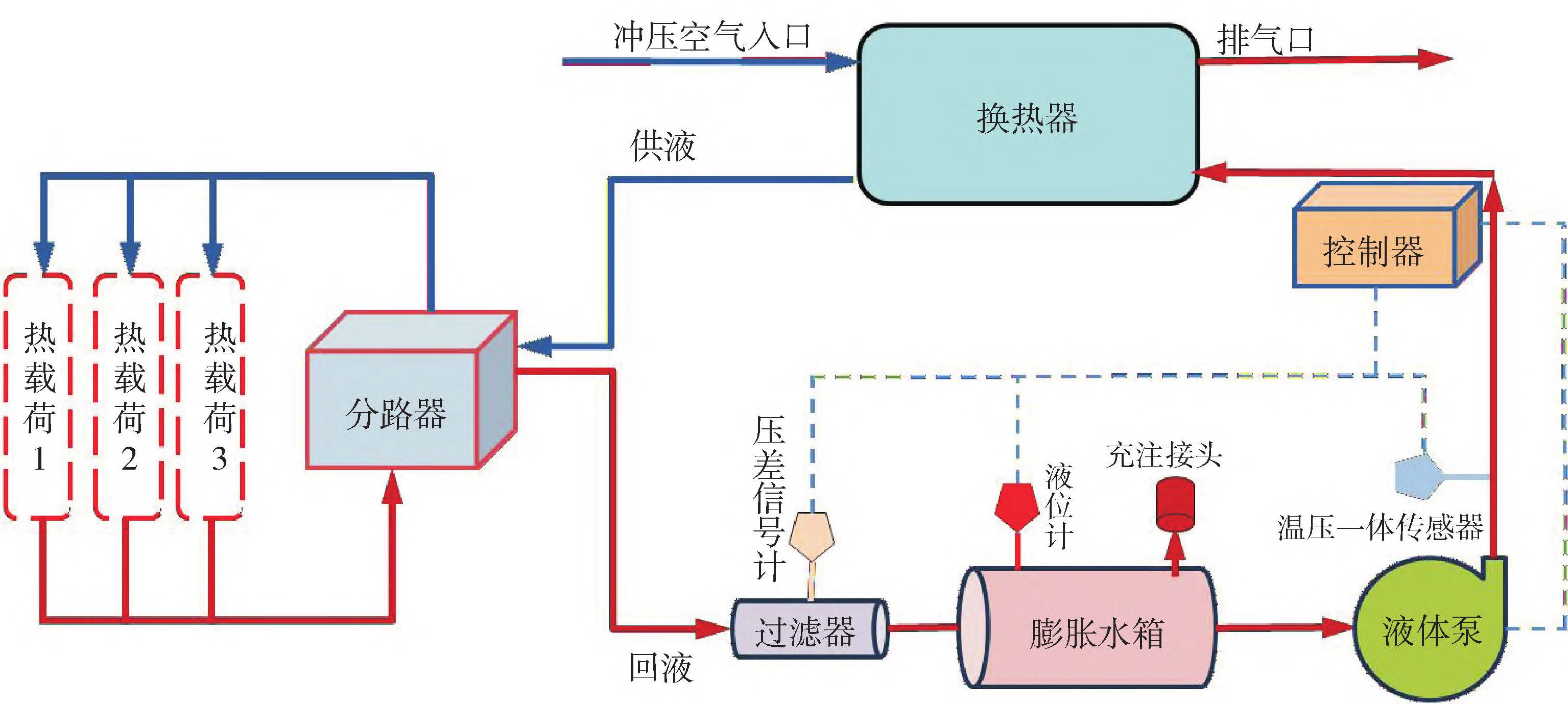

液冷型环控系统是一种以液体作为载冷剂、以冲压空气作为最终热沉的闭式循环散热系统。典型的液冷型环控系统主要包括膨胀水箱(储液罐)、液体泵、过滤器、旁通阀、排气装置、供液接头、回液接头、温度传感器、压力传感器、液位计、换热器、管路、阀门等部组件。除换热器冷边为空气外,系统中所有部组件与被冷却的电子设备共同组成一个闭式循环系统。
各部分的主要功能如下:膨胀水箱(储液罐)用于储存载冷剂、吸收系统内载冷剂因温度变化引起的体积膨胀、并为液体泵提供稳定的吸入压力;液体泵是系统循环的动力源,为载冷剂的循环流动提供所需的压头;换热器是实现热量从液侧向气侧传递的核心部件,载冷剂在换热器热侧流道中流动,冲压空气在冷侧流道中流过,两者通过翅片和隔板进行热量交换;过滤器用于滤除循环载冷剂中的杂质颗粒,防止堵塞电子设备冷板的微通道;旁通阀用于调节系统流量或实现系统部分旁通;排气装置用于排除循环过程中混入的气体,保证系统稳定运行;各类传感器(温度、压力、液位等)用于监测系统运行状态,为控制系统提供反馈信号。
2.2 系统工作原理
液冷型环控系统的工作原理可以概括为“液侧闭式循环、气侧开式换热”两个相互耦合的环节。
在液侧,储液罐中的载冷剂经液体泵加压后获得足够的流动动能,首先进入换热器与冷边的冲压空气进行热交换。在换热器中,温度较高的载冷剂将热量通过翅片和隔板传递给温度较低的冲压空气,载冷剂自身温度降低。降温后的载冷剂经由分路器分别进入吊舱内各个装有电子设备的机箱和冷板,通过对流换热的方式带走电子设备产生的热量,对电子设备进行冷却。吸热升温后的载冷剂再由分路器集中,经过过滤器过滤后送回至膨胀水箱,完成一个完整的液侧循环。
在气侧,飞行过程中产生的冲压空气由进气道入口进入环控系统,流经进气道后进入换热器冷侧,与热侧的载冷剂进行热交换后排出舱外。冲压空气在进气道中的流动为绝热非等熵过程,在这个过程中总温不变、总压减小,总压减小量用总压恢复系数来衡量。

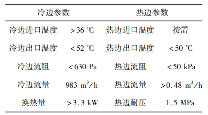

由系统设计指标要求,用于表征环控系统散热性能的换热器设计工况点如下:
换热器
从上述指标可以看出,系统总设计散热量为3.3 kW(含裕度),供液温度(即热边出口温度)不超过50 ℃。热边流量要求大于0.48 m³/h,这是保证换热器热侧有足够扰动以强化换热、同时满足各电子设备冷板流量分配要求的最低流量。冷边流量983 m³/h对应于设计工况点下所需的冲压空气量,该流量需要由无人机飞行过程中产生的冲压空气来提供。

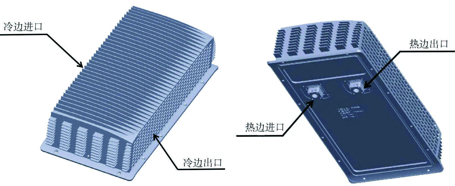

根据同类产品的设计经验并结合本项目实际需求,换热器采用逆叉流铝合金板翅式换热器。板翅式换热器具有结构紧凑、传热效率高、重量轻等优点,非常适合航空应用场景。在流道布局方面,热侧采用双流程设计,冷侧采用单流程设计。
热侧双流程设计意味着载冷剂在换热器芯体中往返流动两次,这可以增加载冷剂的流程长度和换热面积,提高换热效果。但双流程设计也带来了流道结构的复杂化——载冷剂需要经过进出芯体以及拐弯结构,流道突变较多,局部阻力损失增大。冷侧单流程设计则相对简单,冲压空气一次性流过换热器芯体。
换热器材料选用铝合金3A21。3A21铝合金具有良好的导热性能、加工性能和耐腐蚀性能,同时密度低,有利于吊舱的减重。此外,3A21铝合金的焊接工艺成熟,适合板翅式换热器的整体加工和焊接成型。
经详细计算,换热器的散热功率大于3.3 kW,换热效率可以满足热侧出口温度不大于50 ℃的要求。

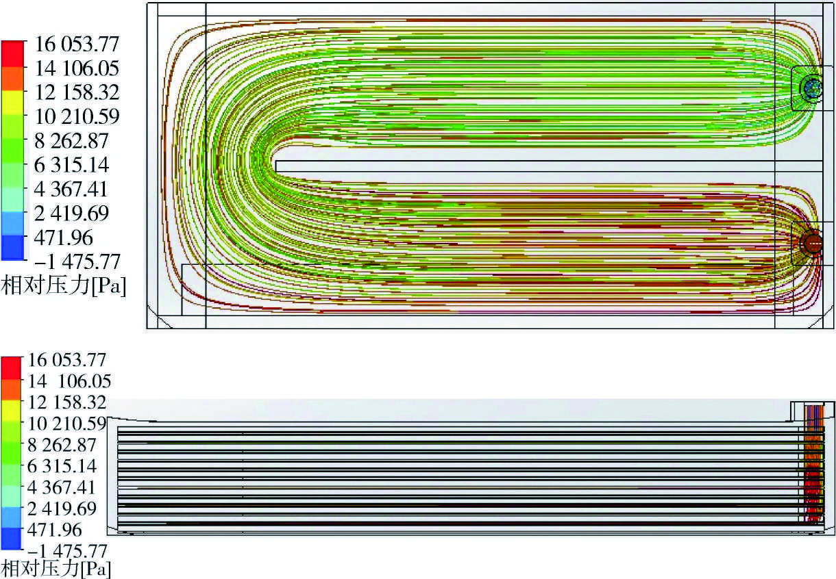

根据换热器设计模型结构对其流阻进行校核。由于换热器热侧为两流程,进出芯体及拐弯结构较为复杂,翅片结构的仿真难度较大,因此采用局部阻力仿真与沿程阻力理论计算相结合的方法对热侧阻力进行分析。
在给定的冷边条件下,设置热边进口流量为0.48 m³/h、出口压力为0.5 MPa,对模型进行流动阻力仿真分析。分析结果表明,换热器热边流体的总压力损失由两部分构成:沿程压力损失为27.3 kPa,转弯、突缩突扩等局部损失共计17.6 kPa,总压力损失为44.9 kPa。该值小于系统要求的热边流阻50 kPa,可以满足系统使用要求。

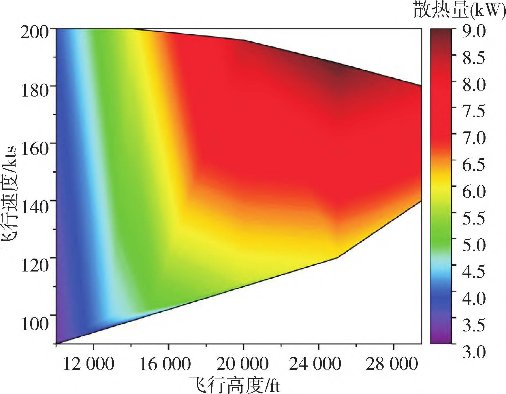

将换热器的换热能力与无人机平台的任务剖面相结合,在给定的供液温度约束条件下,可以得到换热器在飞行包线内的散热量云图。
通过上方散热量云图分析可知,低空、低速工况是环控系统的最恶劣工况点。在该工况下,一方面散热热沉的温度较高(低空环境温度高),导致换热器冷热两侧的换热温差减小,传热驱动力下降;另一方面冲压空气的压头小,可引入的冲压空气流量受限。尽管如此,系统在此恶劣工况下的散热量仍不小于3.3 kW,满足设计要求。
在无人机的高空巡航工作点,由于飞行高度高且航速相对较低,气动加热效应可以忽略;同时系统引气温度低(高空大气温度低),换热器冷热两侧的温差大,环控系统的散热量远大于低空设计工况。因此可以保障无人机用电子吊舱设备在全任务剖面及长时间满功率条件下的正常工作。
这一分析结论具有重要的工程指导意义:它表明对于飞行高度较高、航速相对较低的无人机平台而言,高空巡航并非环控系统的限制性工况,真正的设计难点在于低空低速飞行阶段。因此,在环控系统设计中应重点保证低空低速工况下的散热能力。

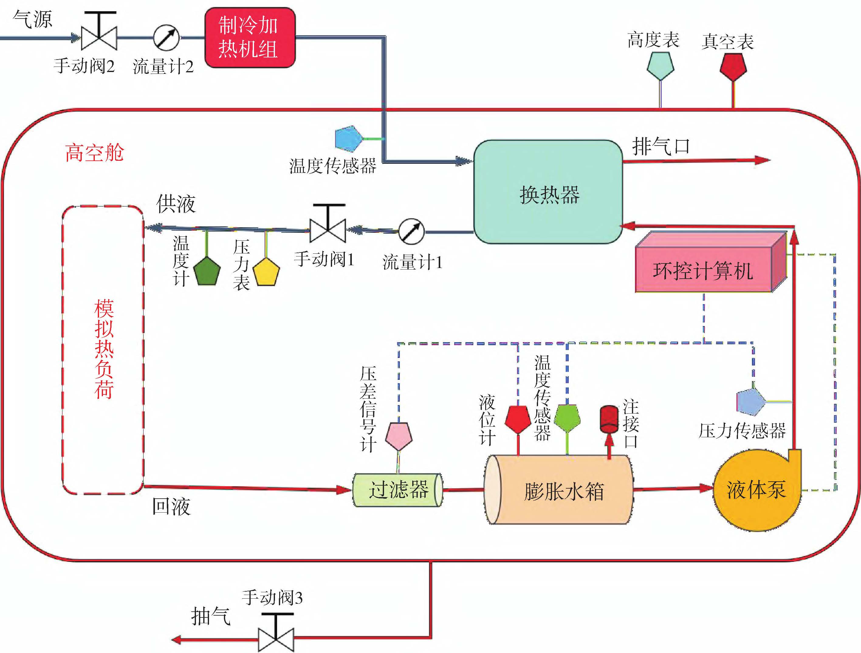

无人机吊舱液冷环控系统是一种制冷散热设备,采用低于温控目标温度的冲压空气作为热沉对电子设备进行冷却。系统的主要技术指标包括散热量、供液温度、供液压力等。根据以往同类产品的研制经验,采用热平衡法对系统制冷量进行试验验证。
热平衡法的基本原理是:在系统稳定运行状态下,通过测量液侧载冷剂的流量和进出换热器的温差,计算系统实际换热量;同时通过测量模拟热负载的加热功率,验证系统是否满足散热要求。这种方法直接反映了系统的实际散热能力,具有物理意义明确、测试结果可靠的优点。

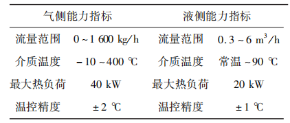

验证试验依托热动力性能综合测试平台开展。该试验台能够向环控系统提供温度、压力可控的冲压空气,并对环控系统液侧的加热量和回液温度进行调节及测量。试验台的主要技术指标如下:
换热器
从试验台的技术指标可以看出,该平台的气侧最大热负荷(40 kW)和液侧最大热负荷(20 kW)均远大于被测环控系统的散热量(3.3 kW),具有良好的测试裕度。气侧温控精度±2 ℃和液侧温控精度±1 ℃也能够满足测试精度要求。

选取飞行高度3000 m、环境温度36 ℃作为系统的测试工况点。这一工况点的选取基于以下考虑:首先,3000 m高度属于低空范围,环境温度较高(36 ℃),能够代表环控系统在恶劣热沉条件下的工作状态;其次,该工况点与飞行包线分析中识别出的低空低速恶劣工况相对应,可以验证系统在最不利条件下的散热能力。
在试验准备阶段,气源空气经加热控温后送入换热器冷侧,模拟无人机飞行过程中的冲压空气。环控系统液侧充注65号冷却液作为载冷剂。65号冷却液具有良好的低温流动性和高温稳定性,适用于航空电子设备的液冷散热。
模拟热负载给定3 kW。这一热负载值对应于吊舱内任务电子设备的实际发热量。在稳定运行工况下,对系统的供液流量、供液温度等关键性能参数进行测量和记录。
4.3 试验结果与分析
在稳定运行工况下,环控系统的供液流量不小于0.48 m³/h,供液温度小于50 ℃。两项关键指标均满足平台散热要求。
从供液流量来看,实测流量达到或超过设计要求的0.48 m³/h,说明液体泵的选型合理、系统管路流阻在设计预期范围内、换热器热侧流阻满足要求。充足的供液流量是保证各电子设备冷板获得足够冷却介质的前提,也是保证换热器热侧有足够湍流强度以实现高效换热的必要条件。
从供液温度来看,实测温度低于50 ℃的设计要求,说明换热器的换热面积和传热系数设计合理,能够在给定的冷边条件(冲压空气温度36 ℃、流量983 m³/h)下将载冷剂冷却到目标温度以下。供液温度的达标直接保证了电子设备的工作温度不超出允许范围。
试验结果验证了设计方法的准确性。通过飞行剖面分析确定的设计工况点、通过传热计算确定的换热器结构参数、通过流阻分析确定的系统阻力特性,均在试验中得到了验证。这说明了本文提出的设计方法具有良好的工程适用性。
