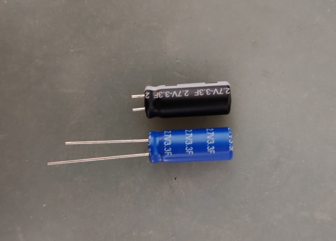

当你刚给法拉电容充满电,表笔一挪开,电压就像被人“捅了一刀”似地骤降,你是否疑惑它是不是坏了?其实,大多数情况下,背后并非神秘故障,而是“内阻”这把隐形利刃在作祟。
一、什么是内阻?为何“看不见”却又最直接
内阻(ESR)是法拉电容内部对电流流动的阻碍。即便你没接外部负载,测量回路、电路残余元件都在无声取电,内阻就会立即将这一点点电流对应的电压碰得啪一下往下掉。
  • 典型参数:5.5V/1F 电容内阻约 400mΩ。
  • 理论瞬时电流:I=V/R,可达13.75A;实际老化后常稳定在6A左右。
二、瞬时台阶:内阻砍下的“第一刀”
断开充电器瞬间,你会发现端电压骤降一截,然后降速变缓。这正是内阻造成的“台阶式压降”:
  1. 一点残余电流流出
  2. 根据欧姆定律,Vdrop = I×R
  3. 电容端电压瞬间降低
若误以为是自放电或电容损坏,很容易陷入误区。其实,判断首要看:断开充电后有没有明显“台阶”,有的话多半和内阻有关。
