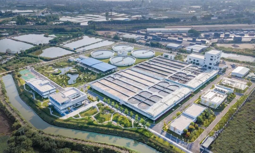

广州某智慧水厂定位项目
作为广东省重点建设项目,广州某50万吨级大型水厂不仅承担着解决区域供水紧张问题的重任,更是应对咸潮影响的应急供水保障。水厂以“智慧化+绿色低碳”为核心战略,深度融合物联网、大数据及人工智能技术,全面推进智慧水厂建设。
四相科技负责该智慧水厂建设项目的人员定位系统部分,具体而言,四相科技基于第二代UWB高精度定位技术,为水厂量身打造覆盖全区域、抗干扰性强的人员定位系统,加强厂区人员位置管理和风险管控,助力水厂实现从“人防”到“技防”的跨越式升级,树立行业智慧安全新标杆。

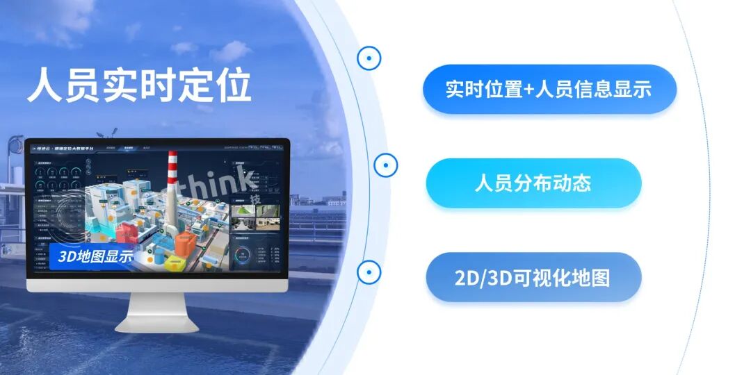

人员实时定位
UWB
通过厘米级定位精度实时获取人员位置、人员分布,了解人员动向,且系统支持2D/3D可视化地图切换,实现“可知、可视”。

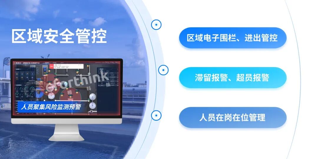

区域安全管控
UWB
在危险区域或特殊区域划定电子围栏,设定进出权限、滞留时长、超员数量等区域规则,一旦出现违规闯入、超时滞留或区域超员,系统立即报警,变被动管理为主动预防。

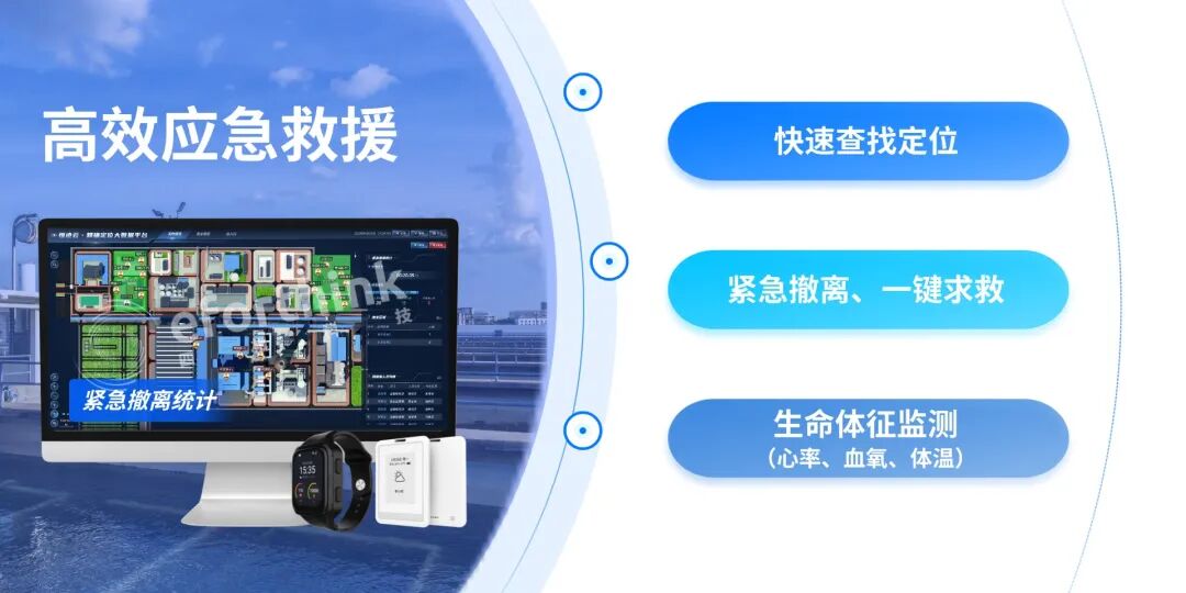

高效应急救援
UWB
人员遇险时可触动定位工牌的一键报警按钮,系统可在3秒内锁定被困人员位置,并联动周边监控摄像头实时回传现场画面。管理人员可快速规划最优救援路径,大幅缩短搜救时间。

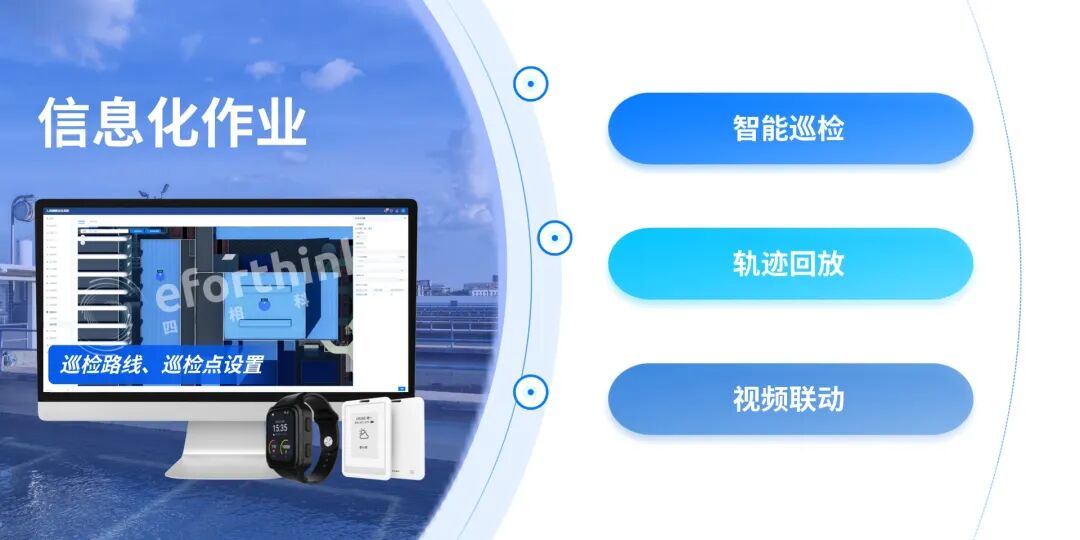

信息化作业:
UWB
系统可预设巡检路线、时长及关键检查点,通过厘米级定位精度实时监测记录巡检轨迹,杜绝漏检、代检。巡检结束自动生成巡检报表,实现过程可追溯、结果可分析。
